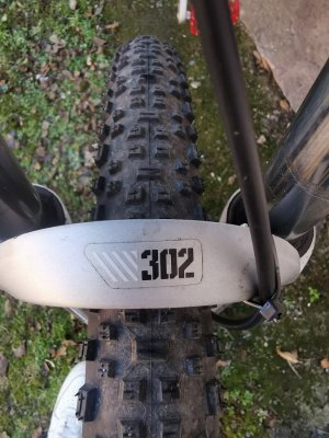

Hallo Leute,
ich habe für mein Retro Bike eine gebrauchte Rock Shox Tora RS 302 gekauft und würde diese gerne
selber einem Service unterziehen.
Nun habe ich schon einiges gegoogelt und auch einige YT Videos geschaut aber ich komme da irgendwie
nicht weiter.
So richtig fündig bin ich nicht geworden, habe einen Dichtsatz bei Ebay gefunden aber ohne Abstreifer, gibt es die einzeln ?
Meine Hauptfragen sind eigentlich folgende :
  • Da ich ein Ventil auf der linken Seite habe (in Fahrtrichtung), ist da Öl in der Gabel oder eine Feder ?
  • der Lockout ist ohne Funktion, ist das reparabel oder Neuteil ?
Ich hoffe Ihr könnt mir ein wenig helfen.
Danke
Gruß
Frank

Hi,
Solo Air, d.h. das Federmedium ist Luft. Öl ist ebenfalls drin um die Dichtungen zu schmieren.
Der Lockout sollte repariert werden können sofern im inneren nichts defekt ist. Sieht man aber erst wenn's ausgebaut ist.
Such Mal im Netz nach der Serviceanleitung für die Gabel. Die sollte trotz des Alters noch irgendwo zu finden sein.
Ob's die Ersatzteile noch gibt ist ne andere Frage. Wenn die Luftseite aber z.b. noch dicht ist, dann würd ich da auch keine Dichtungen tauschen.
