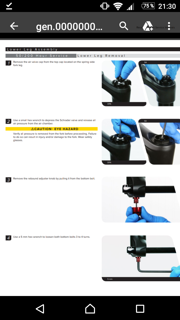

ich habe eine gebrauchte Yari (RC; 140mm; SoloAir; laut Verkäufer von 2017) gekauft und da sie nicht mehr ganz ausfedert (ca. 10mm fehlen) wollte ich sie mir mal von innen anschauen. Leider scheitere ich nun schon am Rebound Adjuster. Der hat nämlich KEINE Wurmschraube wie meine Pike am anderen Rad. Ansonsten sieht er genauso aus. Einfaches ziehen hat nicht geholfen! Sonderlich griffig ist der Adjuster aber nun auch wieder nicht. Tipps & Tricks?`
Edit 07.05.18:
Den Adjuster Knob habe ich mittlerweile ab (Siehe unten) und die Gabel liegt in Einzelteilen vor mir. Offensichtliche Fehler sind nicht zu erkennen. Woran kann es liegen? Die letzten 10mm im Federweg gingen richtig schwer. Die Reibung scheint allgemein groß zu sein, obwohl das Fett gut aussieht. Es hat auch noch die ursprüngliche weiß-beige Farbe.
Grüße
:ka:
Musste wohl fester ziehen
Ja die Anleitung hatte ich auch vor mir. Sie hat in dem Fall leider nicht geholfen. Ein bisschen hebeln mit einem schmalen Gegenstand jedoch schon. Deutlich schwerer als gedacht. Die Gabel ist nun vollständig zerlegt und war eigentlich im guten Zustand. Fragt sich nur warum 10mm beim Ausfedern gefehlt haben. Zusammengebaut wird morgen, sobald ich 180ml 5wt besorgt habe. WARUM muss da so viel rein? Damn Motion Control...

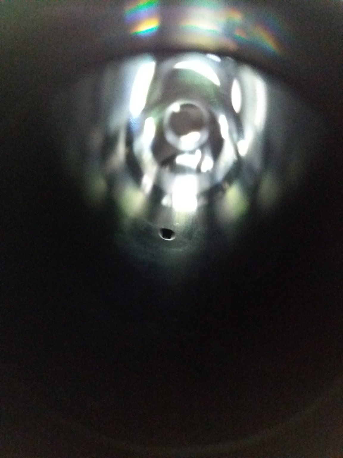

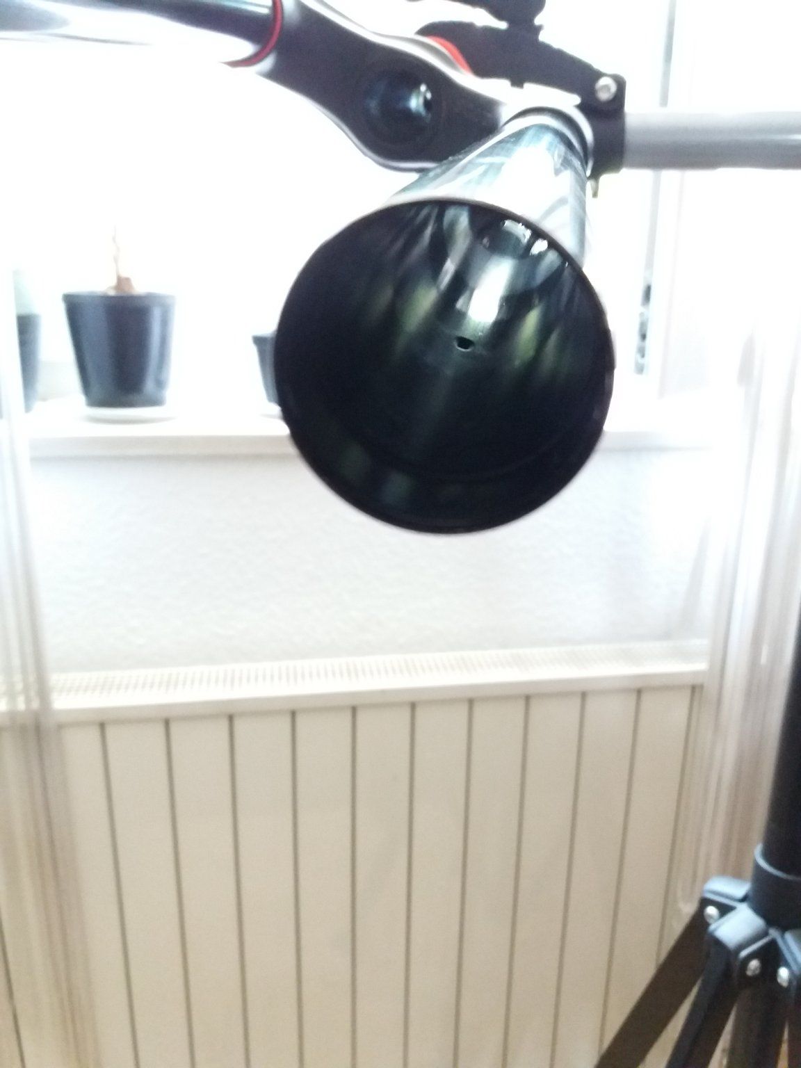

Ich habe beim Putzen der Standrohre eine Delle auf der Innenseite gefunden. Ist das die Verbindung der Negativ und Positivdruckkammer oder ein Produktionsfehler?
Grüße
Merci, welche Funktion hat es? Verbindung der Luftkammern im ausgefederten Zustand?
