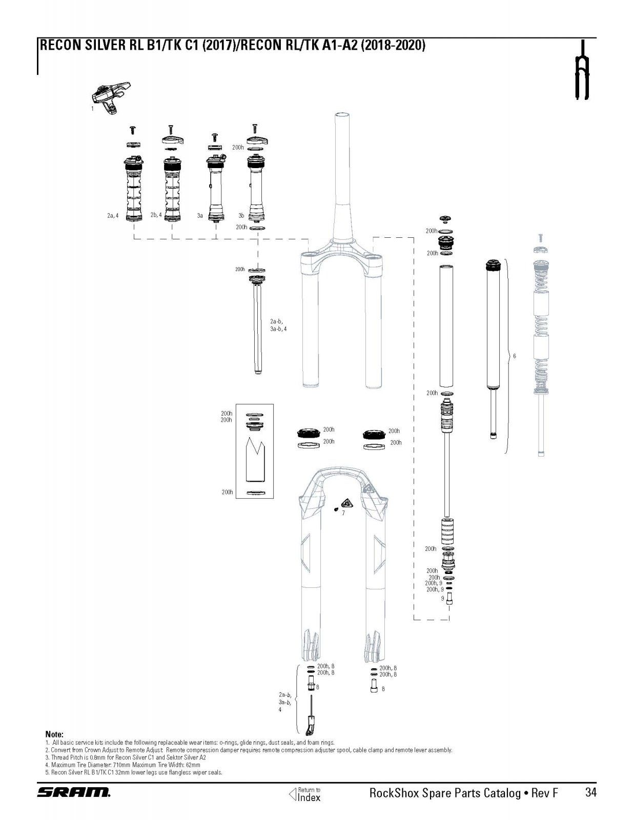

Das Teil Nr. 6 ist die Feder, Best.Nr. 6 11.4018.010.223 - warum bestellen die dir nicht eine neue und bauen die dir ein, wenn sie geliefert ist?
Falls es kein Überdruck im Casting war.
