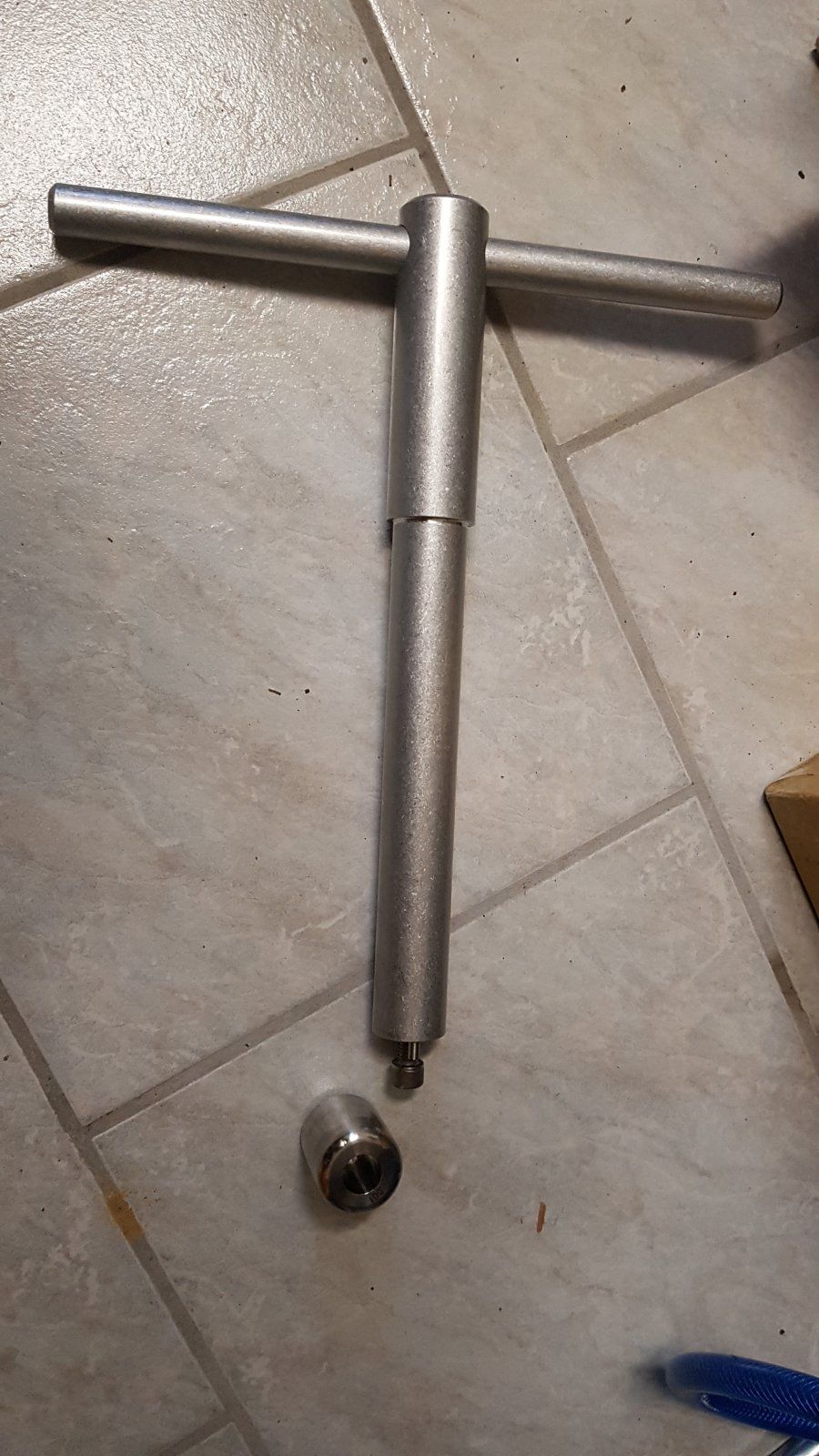

Hi @gaudesven, könntest Du bitte verraten, wo Du das Teil her hast. Ich hab das bisher nur in den USA, Kanada und GB gefunden (Preis aufsteigend).
https://www.foxracingshox.de/2070/tooling-fork-bushing-sizing-tool-assy
und für 38 dann noch:
https://www.foxracingshox.de/detail/index/sArticle/328719/sCategory/0
Muss du über einen Händler bestellen.
Würde aber sagen, das von Fox lohnt sich als Privatperson nicht.
Des weiteren, müsste man noch klären, ob die Standrohr und Buchsen Maße genau gleich sind, wie bei der Fox38.
