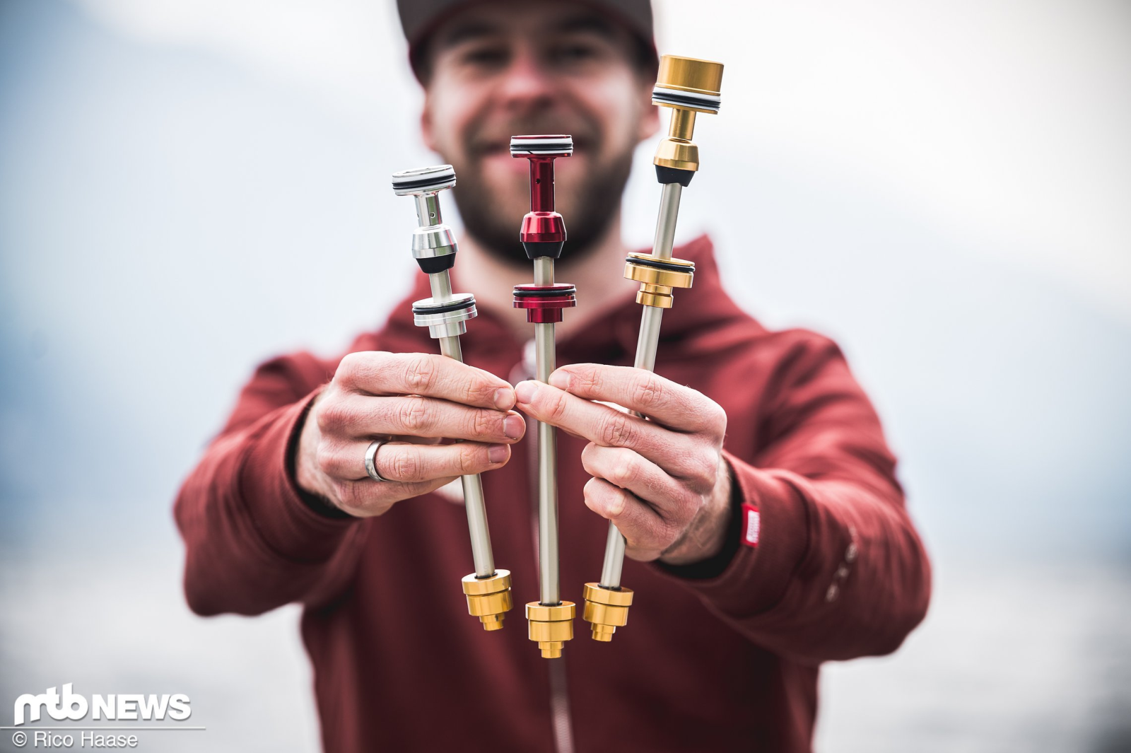

Leider nicht, hab allerdings einige Fahrtests aus den Medien gelesen - soll angeblich viel besser sein als die Charger 2.1 RC2.
Was mich bei RS stört, ist das es unterschiedlichste Versionen von angeblich identischen Teilen gibt. Das war bei den Debon Air Versionen immer der gleiche Mist. Original Gabeln mit B1 hatten anfangs anderen Airschaft, als die Nachrüstoption, jetzt wieder wenn man die Bilder vergleicht:
D1 Nachrüst:
D1 aus dem Test (Mitte):
Der Nachrüst-Schaft hat offensichtlich eine deutlich kleinere Negativkammer.

Leider nicht, hab allerdings einige Fahrtests aus den Medien gelesen - soll angeblich besser sein als die Charger 2.1 RC2.
D1 Nachrüst:
