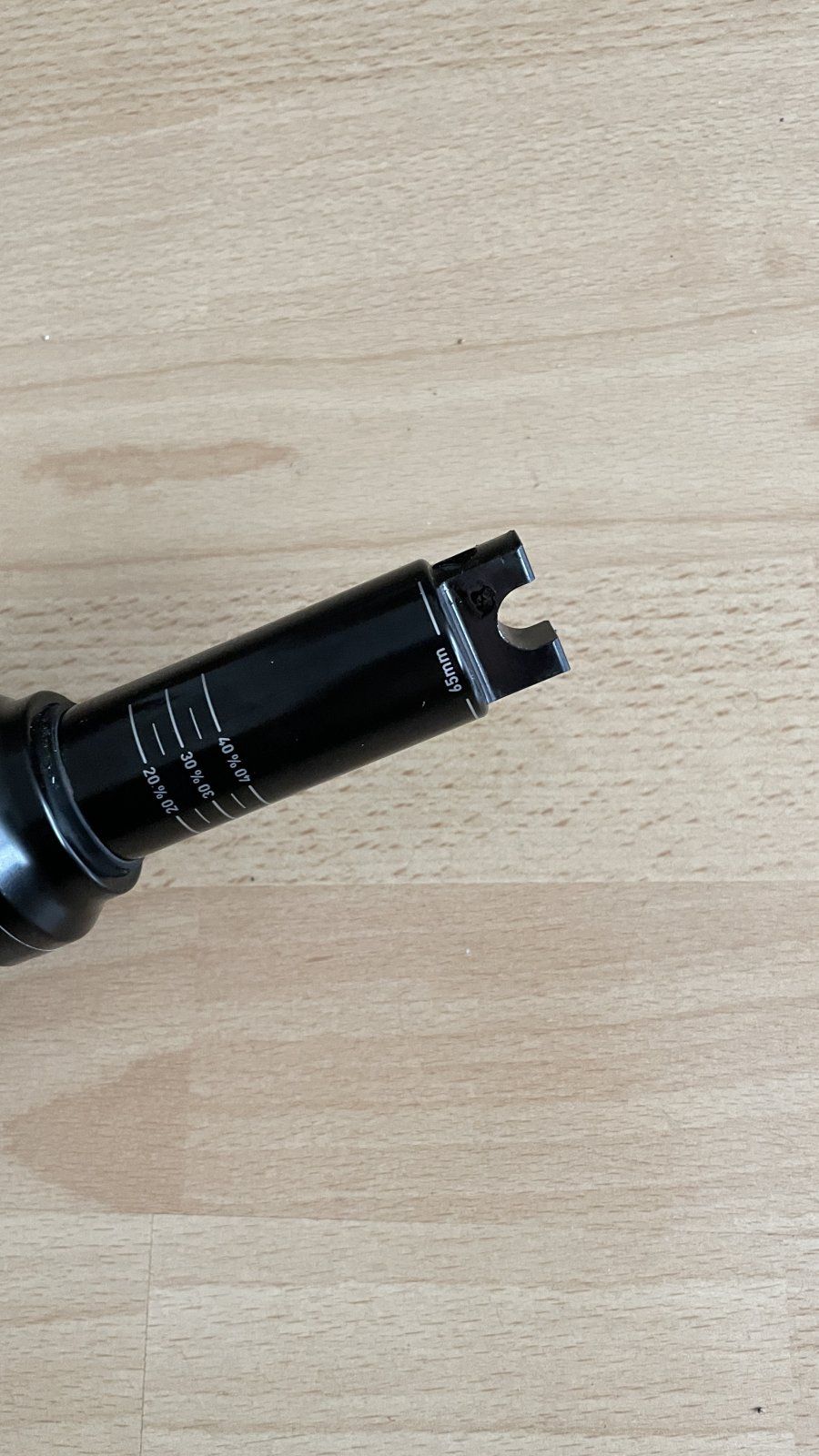

Um die untere Aufnahme auf die Kugellager zu ändern, muss der komplette Kolben des Dämpfers getauscht werden. Mit demontieren Kugellagern, sehen die Dämpfer so aus (der Coil nicht, bei dem ist es anders)
Mit:
Ohne
