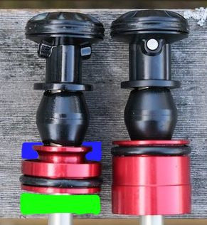

bei dem neuen Teil da ist die Negativkammer kleiner und nicht größer. Schaut genau hin. Die Außendichtung vom Sealhead markiert die Grenze. Diese Grenze ist jetzt näher Richtung Kolben gewandert. Das wird aber durch den längeren Schaft nicht ausgeglichen.
Ich sehe hier die Verbesserung nicht...
1.) Die Negativkammer wird kleiner
2.) Durch die Verschiebung des Bypass von 10% Federweg auf 0% wird zusätzlich der Druck in der Negativkammer gesenkt.
Beides sollte dazu führen, dass 1.) die Kennlinie wieder einen stärker s-förmigen Verlauf bekommt, da die Negativkammer weniger Volumen hat und 2.) wird auch noch das Ansprechverhalten verschlechtert, weil der Druck in der Negativkammer sinkt und nur noch genauso hoch ist wie in der Positivkammer. Außerdem wird der 1.) Effekt dadurch auch noch verstärkt.
Eigentlich möchte man doch bei 0% Federweg annähernd ein Kräftegleichgewicht haben. Das wird hiermit verschlechtert/unmöglich gemacht. Auf der Stangenseite des Kolbens (Negativ) braucht man einen höheren Druck, da hier die Fläche (bedingt durch den Schaft) kleiner ist, als auf der Positivseite. Um bei kleinerer Fläche die gleiche Kraft zu entwickeln, muss der Druck hier größer sein.
Deswegen ist eine solche Überströmöffnung bei Luftfedern schon seit einigen Jahren nicht mehr am Nullpunkt (wie etwa bei den alten 26" soloair-Gabeln mit dem blauen Kolben, in dem ein Ventil saß, das bei 0% Federweg betätigt wurde). Stattdessen sitzt die Überströmöffnung wie hier beschrieben etwa bspw. bei 10%, damit beim weiteren ausfedern der Druck in der Negativkammer über den in der Positivkammer steigt und so bei 0% Federweg annähernd ein Kräftegleichgewicht herrscht. Andere Hersteller bewerkstelligen dies bspw. auch über getrennt voneinander zu befüllende Kammern. Das Prinzip ist aber immer das gleiche.
Mir leuchtet nicht ein, warum RS hier M.E. einen Schritt zurück macht. Wenn jemand es weiß, oder eine plausible Erklärung hat, bin ich begierig sie zu erfahren.
PS: Auffällig ist ja auch, dass an der Boxxer, deren Negativkammer nochmals deutlich größer ist, als die an der Yari/Lyrik keine Verkleinerung vorgenommen wird. Weiß jemand auf Anhieb, bei wieviel % Federweg bei der Boxxer der Ausgleich stattfindet?

ich vermute, weil die Gabeln bei vielen Leuten im Stand bereits 5mm-1cm einsacken. denke das "alte" Design ist also ein wenig übers Ziel hinaus geschossen.
wobei das auch von Toleranzen abhängig zu sein scheint. meine 2015er Pike mit nachgerüstetem Debon Air fährt die kompletten 160mm aus.
Gerade bei der Lyrik liest man aber auf oft, dass ein kompletter cm fehlt
Aber die Positivkammer wird ganz erheblich reduziert, ich glaube im Verhältnis zur Negativkammer mehr. Bei der Negativkammer ist der obere rote Bereich ja bereits eingeengt.
Vor einiger Zeit hatte doch mal jemand berechnet das mit der Urversion von DebonAir, einem modifizierten Standardschaft, die Negativkammer bei 180mm um einiges zu groß gewesen wäre.
Und wenn die Gabel bereits durch das Eigengewicht stark einsackt, ist ja auch verschenkter Federweg.
die Positivkammer wird genau um den Abstand zwischen 0% und 10%, also keine 2cm, verkleinert. dürfte in etwa einem Token entsprechen, oder?
Ich habs mal eingefärbt damit man es besser sieht, ist natürlich nur so ungefähr. Dadurch das es den kompletten Kolben hochschiebt, ist die Volumenänderung über den kompletten Querschnitt.
ja genau, grün: Verkleinerung Positivkammer
blau: Verkleinerung Negativkammer
ich finde grün jetzt keine erhebliche Verkleinerung. wie gesagt, das dürfte nicht Mal ein ganzer Token sein ;)
Fox hat bei der 38 ja auch die Volumina reduziert. Rein theoretisch verstehe ich es zwar nicht, warum das nun beide Firmen machen, aber wenn das Verhältnis passt und es sich gut fährt, warum nicht.
