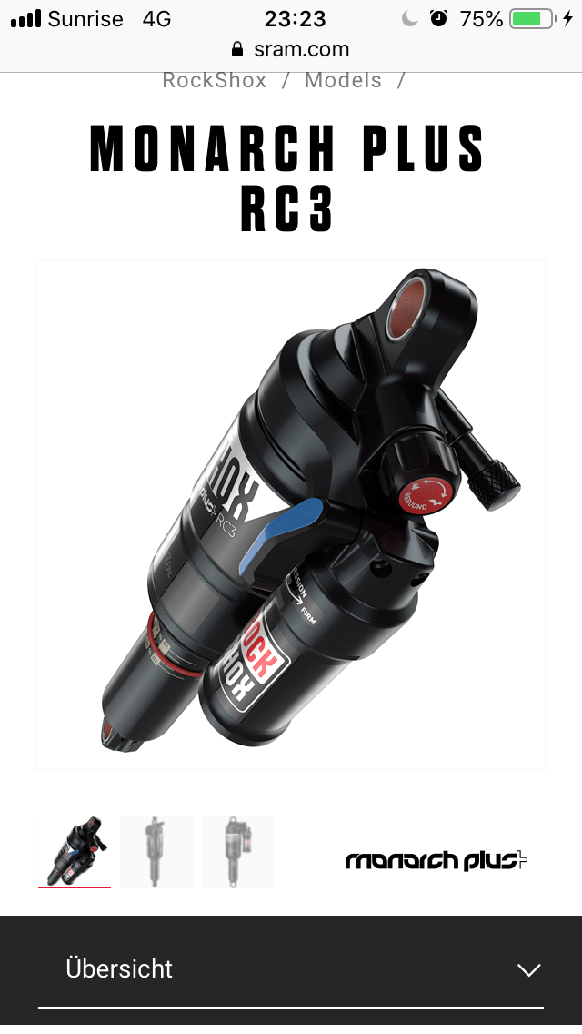

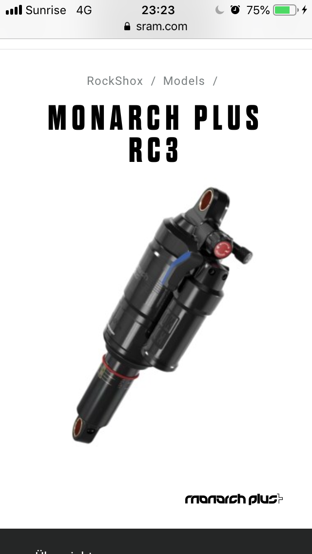

Hallo
Kann mir jemand die technischen Unterschiede zwischen diesen beiden Monarch Plus Dämpfer erläutern, sofern es welche gibt?
Dämpfer 1:
MODELL ID:
RS-MNRP-RC3-B4
Dämpfer 2:
MODELL ID:
RS-MNRP-RC3-B3
Ich denke nur die Aufkleber können es nicht sein, oder?
Doch
