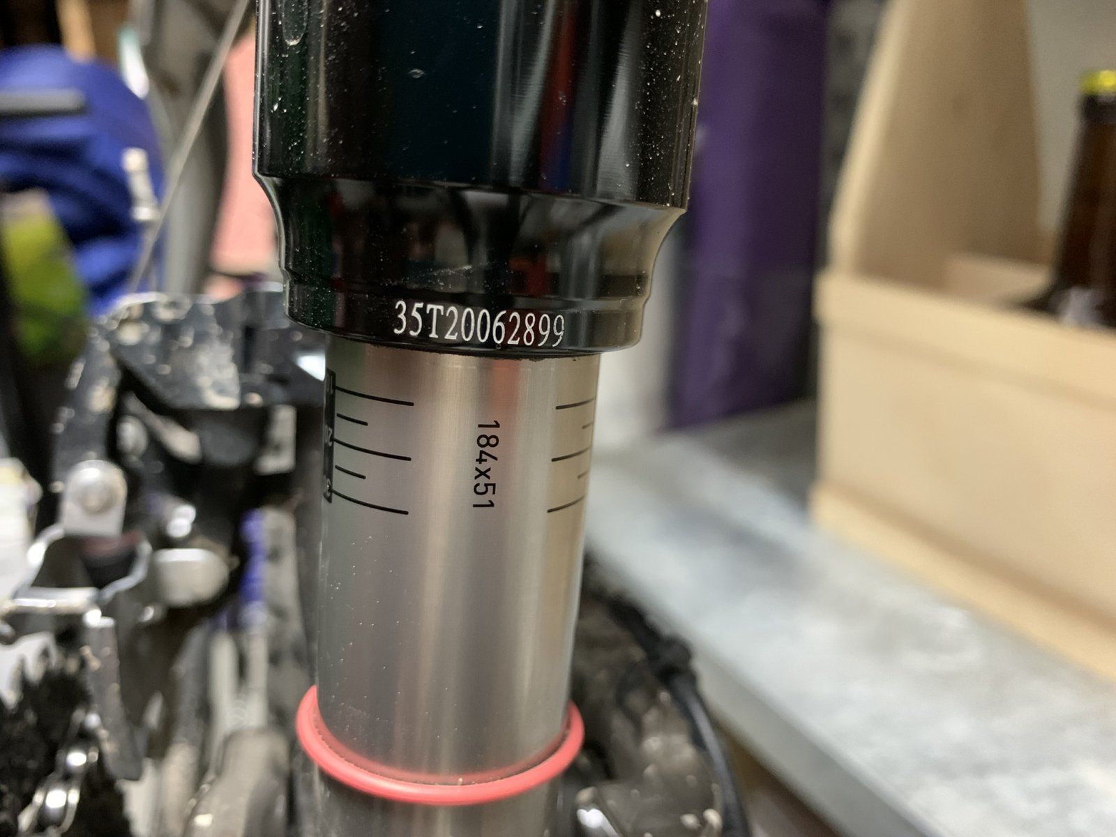

Hallo Zusammen,
ich habe mal eine Frage bzgl. meines Dämpfers. Ich besitze ein Trek Fuel Ex 6, Modelljahr 2013. Dieses hat einen RockShox Dämpfer verbaut, einen Monarch RL 184x51. Jetzt wollte ich den Dämpfer austauschen, da er nun etwas älter ist und auch scheinbar nicht mehr ganz dicht ist. Da ein Service auch nicht günstig ist, dachte ich mir aufgrund des Alters kann ich mir auch gleich einen neuen kaufen.
Jetzt ist mein technisches Wissen an dieser Stelle allerdings limitiert. Der Dämpfer hat wie gesagt das Maß 184x51. Allerdings finde ich so gut wie keinen Monarch, der dieses Einbaumaß hat. Standard ist scheinbar 184x44, hat also einen anderen Hub (denke ich mal...). Meine Frage ist jetzt, ob ich auch einen Dämpfer mit 44er Hub verwenden kann? Oder doch besser einen Service machen lassen?
Vielleicht kann mir jemand einen Tipp geben, was ich da machen kann.
Vielen Dank schon mal... ;-)

Kannst du, aber bei 44 mm Hub hast du ca. 2 cm weniger Federweg, ist dir klar, oder? Oder kommst je nach Kennlinie des Hinterbaus nicht in den progressiven Bereich etc.....

Danke für die Antwort. Das Rad ist mehr ein Feld-, Wald- und Wiesenbike, für die leichten Ausflüge zusammen mit meiner Frau, wird also nicht sehr gefordert. Mir geht es mehr drum, ob das am Ende alles technisch zusammen passt.

Das ist ein Trunnion-Dämpfer. Das war beim Monarch sowas von OEM, da wirst du vermutlich eher keinen kompletten Dämpfer bekommen, konnte nur den einen finden: https://www.koloshop.cz/odpruzeni,-...-Air-tlumic-pro-kola-Trek-184x50-mm-AKCE.html
Metrische Trunnion sind 54mm breit, die alten OEM-Trunnion bei Trek nur 39,89mm. Deswegen würde dann kein aktueller Deluxe passen.
https://www.velofactory.ch/ behauptet, die Damper Assembly 11.4118.034.030 und den Damper Body 11.4118.037.012 noch bestellen zu können (lagernd bei Lieferanten). Dazu bräuchte man noch eine Luftkammer und fertig wäre der neue Dämpfer. Ich würde mal schätzen, dass die Luftkammer dieselbe ist wie beim 190/200x51, also 11.4118.033.011 als Standard- oder 11.4118.033.030 als DebonAir-Variante, es ist zumindest keine spezielle Variante für den Trek-Dämpfer gelistet.
Eine andere Möglichkeit wäre wohl der Fox EVOL Re:Aktiv W543296 (Trek-Ersatzteilnummer) mit 184x48, da müssen nur die unteren Buchsen gegen das passende Maß getauscht werden. Der ist aber mit 474,99€ UVP auch nicht ganz billig.

vielen Dank für deine Infos, ist hilfreich... ;-)
