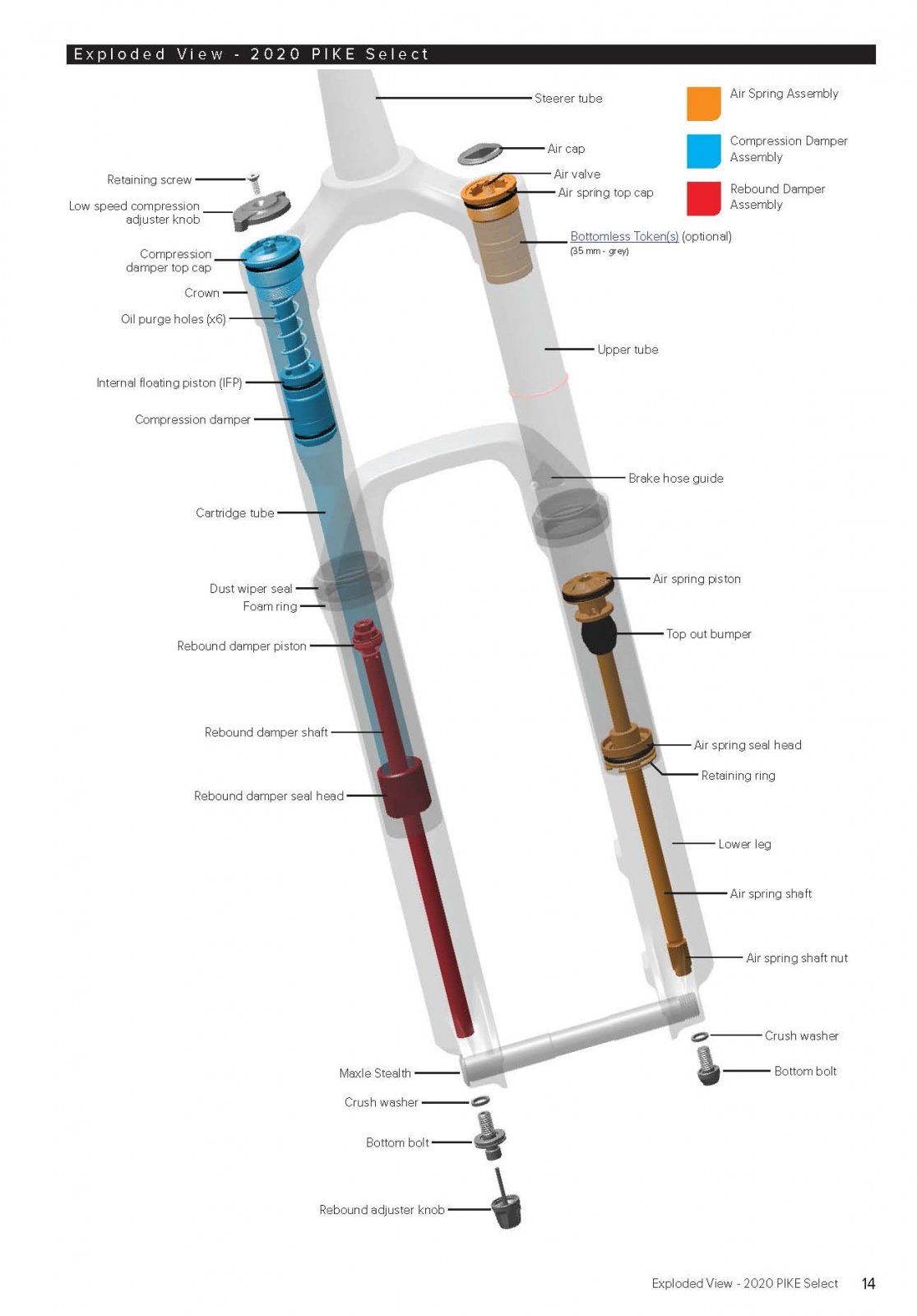

"Die günstigere Select-Ausführung wird mit der Charger RC-Dämpfung aus der Charger 2-Serie ausgestattet. "
@MSTRCHRS :Stimmt das wirklich - nicht die Charger RC* aus der Yari Charger RC, die ja komplett anders aufgebaut ist?
Bei SRAM steht nur was zur Select+, davon gibt es aber zwei Varianten, u.A. diese :
"Pike Select+ offers the completely re-tuned Charger™ 2 damper that allows the fork to ride higher in travel on compression while keeping the tires planted to the ground on rebound for unmatched control. New SKF wiper and cartridge seals, our trusted DebonAir™ air spring, and Maxima Plush fluid all work to improve overall fork performance by reducing friction. Everything you want and nothing you don't. "
Auf SRAM Service ist es definitiv die bladderlose Charger RC aus der Yari in der "Select", siehe Anhang.
Pike Select+ = Charger RC 2.1
Pike Select = Charger RC, müsste also ohne Bladder sein.

Äh...ich dachte eigentlich, Charger wäre immer mit Bladder.
Und Motion Control ist dann nur RC, ohne Charger. As in "Revelation RC"
gelistet ist sie als Charger RC
Das Rendering das du gepostet hast, zeigt aber ganz offensichtlich einen IFP...
Ich frag mal bei RockShox an, um die Verwirrung aufzulösen ;)
1. Ich hab gar nix gepostet. Das war der @cxfahrer
2. Das hat RS selber vebockt...auf der SRAM Website werden nämlich zwei Select+, aber keine Select gelistet.
Und bei den Ultimate-Gabeln steht Charger 2, obwohl da Charger 2.1 stehen müsste.
Ich glaub die haben auch den Überblick verloren...

Rock Shox hat seit 2019 eine neue Dämpfungseinheit mit vorgespanntem IFP, welche sich zwischen Charger und Motion Control einordnet. Leider bezeichnen sie diese missverständlich mit "Charger RC" obwohl sie keinen Bladder hat.
Hier gibt's schon ein paar Infos :
Edit: In den 2020er Modellen ist diese Dämpfung in den Select Modellen verbaut.
