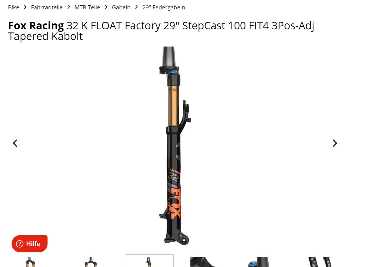

Was spricht den gegen die Fox 32 Step Cast Factory? Die Non Boost Version kostet aktuell 850€ die 34 Boost Version 1000€
Wollte ja grundsätzlich Gewicht sparen und keins drauf legen, natürlich nicht auf Kosten der Steifigkeit. Die Fox 32 Step Cast Factory sollte doch der Rebal RL aus 2016 in allen Belangen überlegen sein?
Hatte erst an die SID SL Ultimate gedacht, die ist auch einiges günstiger 549€, die gibt es aber auch nur in der Boost Version, wäre dann wieder mit Adaptern möglich.

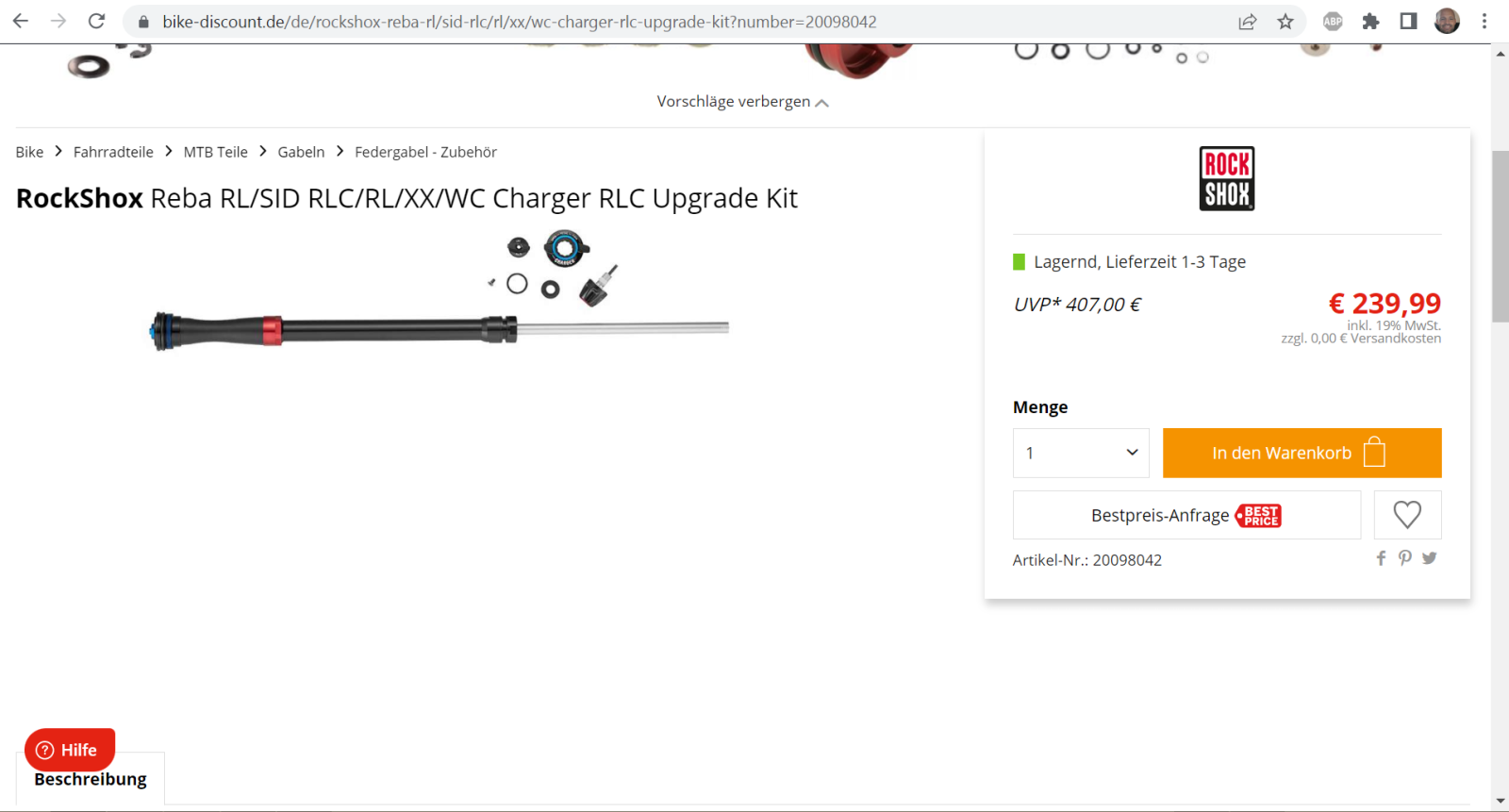

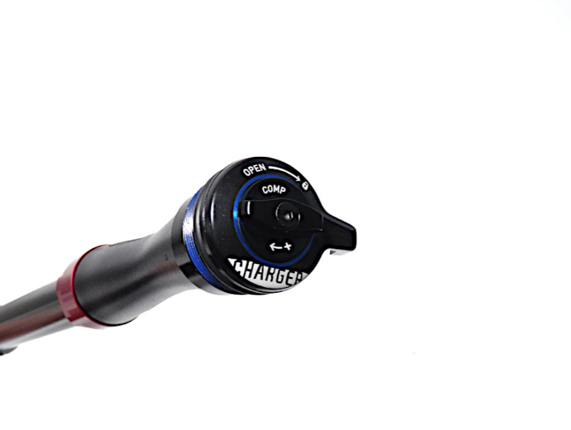

Das man bei der Reba den Charger Race Day Dämpfer tauschen kann wusste ich gar nicht, ich habe aber schnell herausgefunden, dass das es nur das Reba RL Modell A7 ab 2018 betrifft, ich habe noch ein Reba RL 100 mm mit dem internen Code A4 aus 2015, da ist das nicht möglich.
Ich könnte mir natürlich eine aktuelle Reba RL 29 für 329€ kaufen und das Charger Kit für 239 mit den Einstellknopf samt dem Zubehör einbauen, dass würde dann deutlich günstiger als die Fox Gabel und es gibt keine Probleme mit der Steifigkeit, bei der aktuellen Reba RL sind auch die Standrohre verstärkt.
Der Charger RLC Dämpfer hat ja auch die Low Speed druckstufen Einstellung, was der Race Day nicht hat.
Habe mir eben mal das Einbauvideo bei Rockshox angeschaut, ist ja einfach. Hatte ja den kompletten Service an der Reba schon mal selber gemacht, dass läuft ähnlich ab.
Ich fahre nur XC mit moderaten aber knackigen auch steilen Abfahrten mit vielen Wurzeln und etwas Geröll, Steinen kleinen Felsen usw.

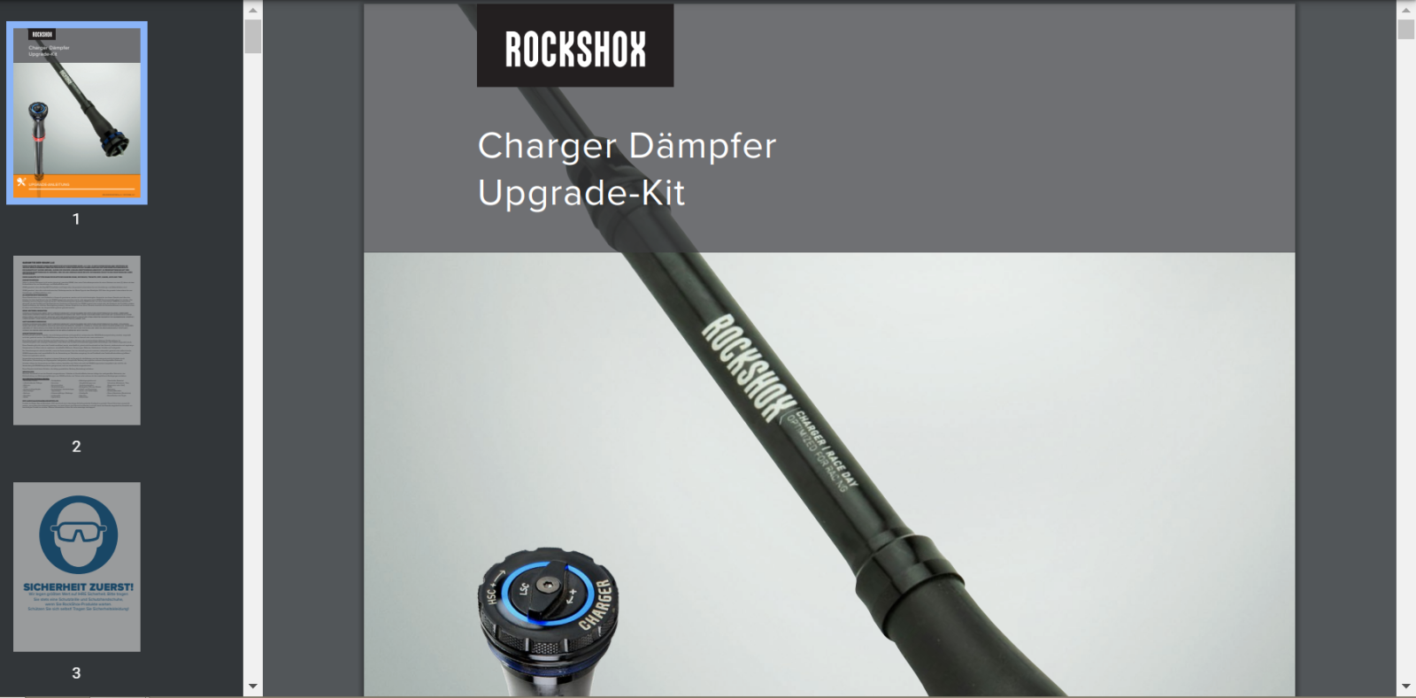

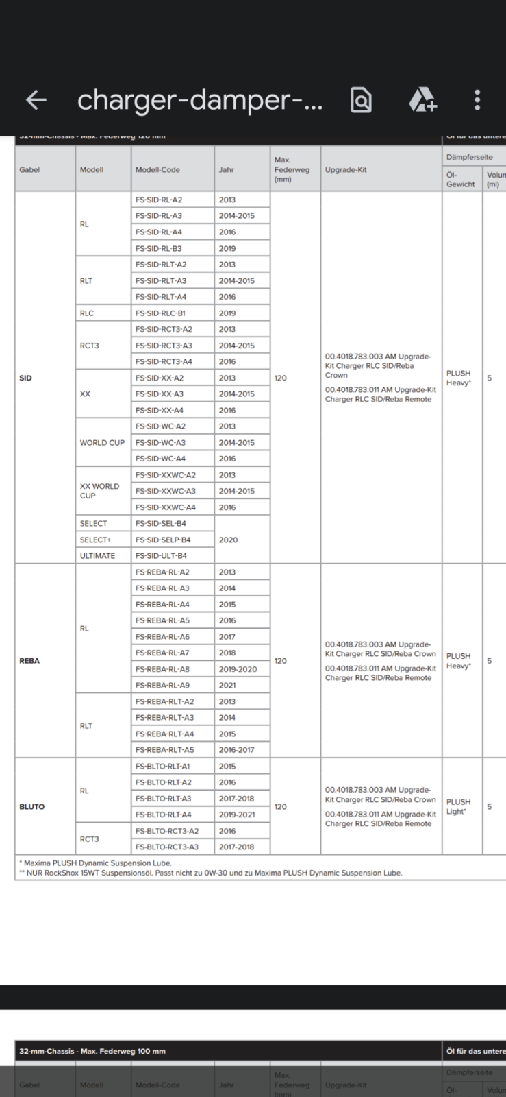

Geh Mal die 5 Beispiele von mir durch bzw die HP von SRAM, ob da eine passt. Bereits die Gen1 Charger ist eine riesen Verbesserung zur MoCo
Oder gleich die entsprechende Sid. Würde aber debonair+charger machen, weil das bis auf ein paar Gram den gleichen Output hat. Bzw der Selfmade debonair funktioniert sogar besser als der pseudo debonair für die 32er Gabeln(das ist nur so eine Reibungsreduktion).
EDIT/Nachtrag: @Sportler 69 das hier wäre sie (ohne remote): https://www.bike24.de/p1215606.html
bzw mit remote: https://www.bike-components.de/en/R...Upgrade-Kit-for-SID-Reba-Bluto-120-mm-p56282/

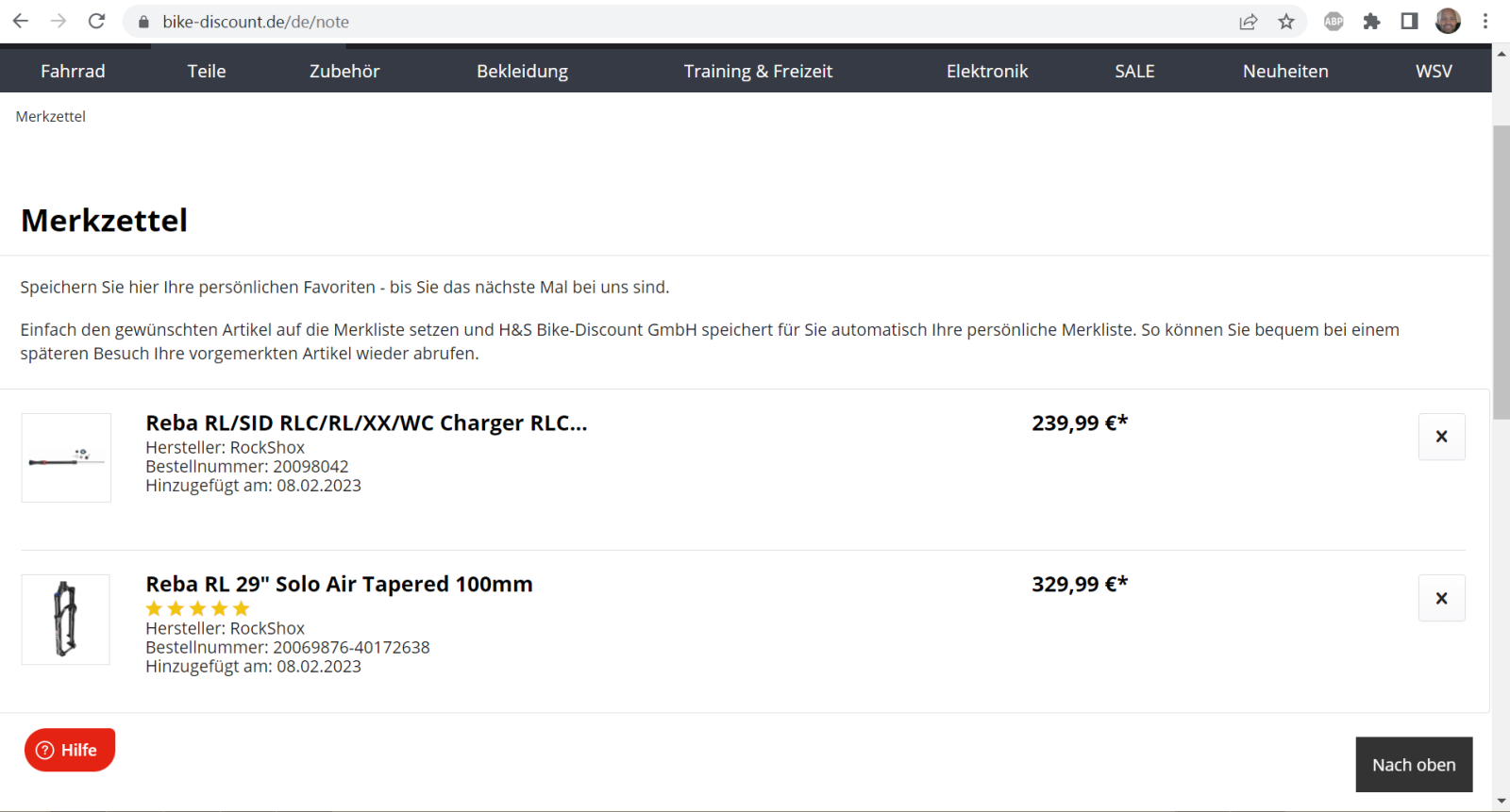

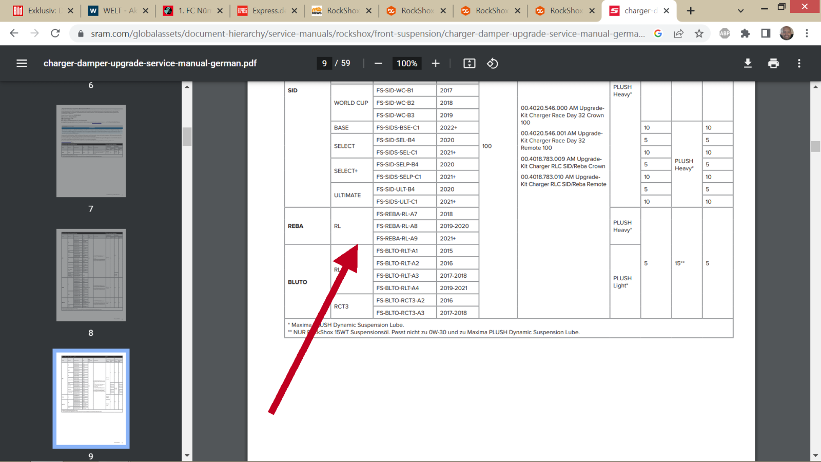

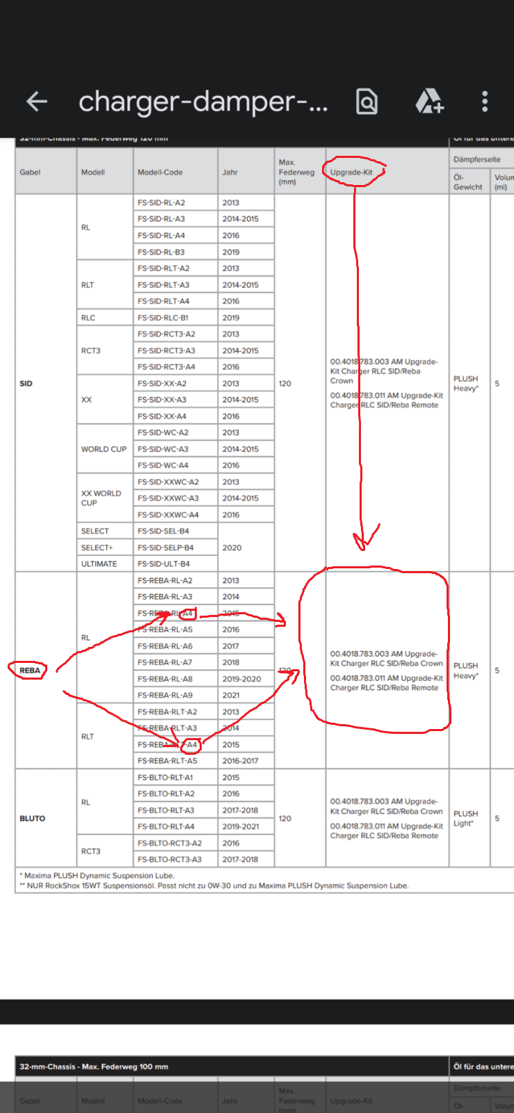

Das habe ich auch schon gefunden. Ich habe aber die Reba RL A4 mit 100 mm Federweg, da passt das nur ab dem A7 Model bzw. Baujahr 2018:rolleyes:
das ist der maximale Federweg. Bei 100mm passt auch. Ansonsten schreib ne Mail an SRAM, dann hast Du die Ultimate Gewissheit.
