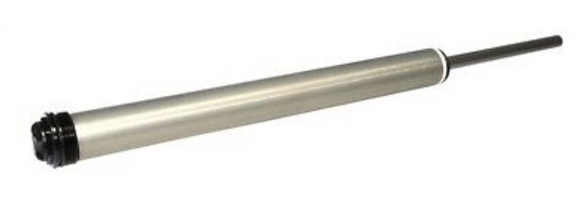

Ja, aber die Dichtfläche des Luftkolbens im Standrohr ist genau da, wo die Stahlfeder fröhlich entlang reibt.
Das heißt es kann funktionieren, muss aber nicht. Je nach Zustand der Standrohre wird das nicht ordentlich dicht.
Hallo @Duc851
vielen Dank für deine Antwort. Aber bist du dir dabei sicher?
Wenn ich mir die Wartungsanleitung ( https://www.sramconnect.com/globala...ice-manual-2018-2021-judy-30-recon-german.pdf ) anschaue, dann kann man dort erkennen dass bei der Recon TK die Luftfeder in einem separaten Luftrohr sitzt und somit ein geschlossenes System ist und keinen Kontakt zum Standrohr hat.
der @Duc851 hat schon recht. aber ich vermute, es geht ihm wie mir...
DAS hab ich SO auch noch nicht gesehen. eine geschlossene luftkartusche kam mir noch nicht unter. außer bei den ganz alten air -turn. aber das ist eine andere geschichte.
ich frag mich, wieso man sowas macht. kostet doch nur unnötig geld für die hülse und den zusammenbau der kartusche. wenn du das ding verbaust, ist es aber in der tat egal, wie das standrohr innen aussieht. da kannst auch vorher die stahlbürste durchziehen und es funktioniert
In der Tat! Die Kartusche hab ich noch nie gesehen. Was nicht heißt, dass es das System nicht gibt.
Mit der Kartusche würde der Umbau natürlich klappen.
Wenn die Stahlfeder funktioniert, lass sie doch. Ist vielleicht etwas schwerer, aber wenn die Feder zum Fahrergewicht und zur Strecke passt, funktioniert die besser als eine Luftfeder. Weil kein Losbrechmoment, in der Regel linear und recht feinfühlig.
