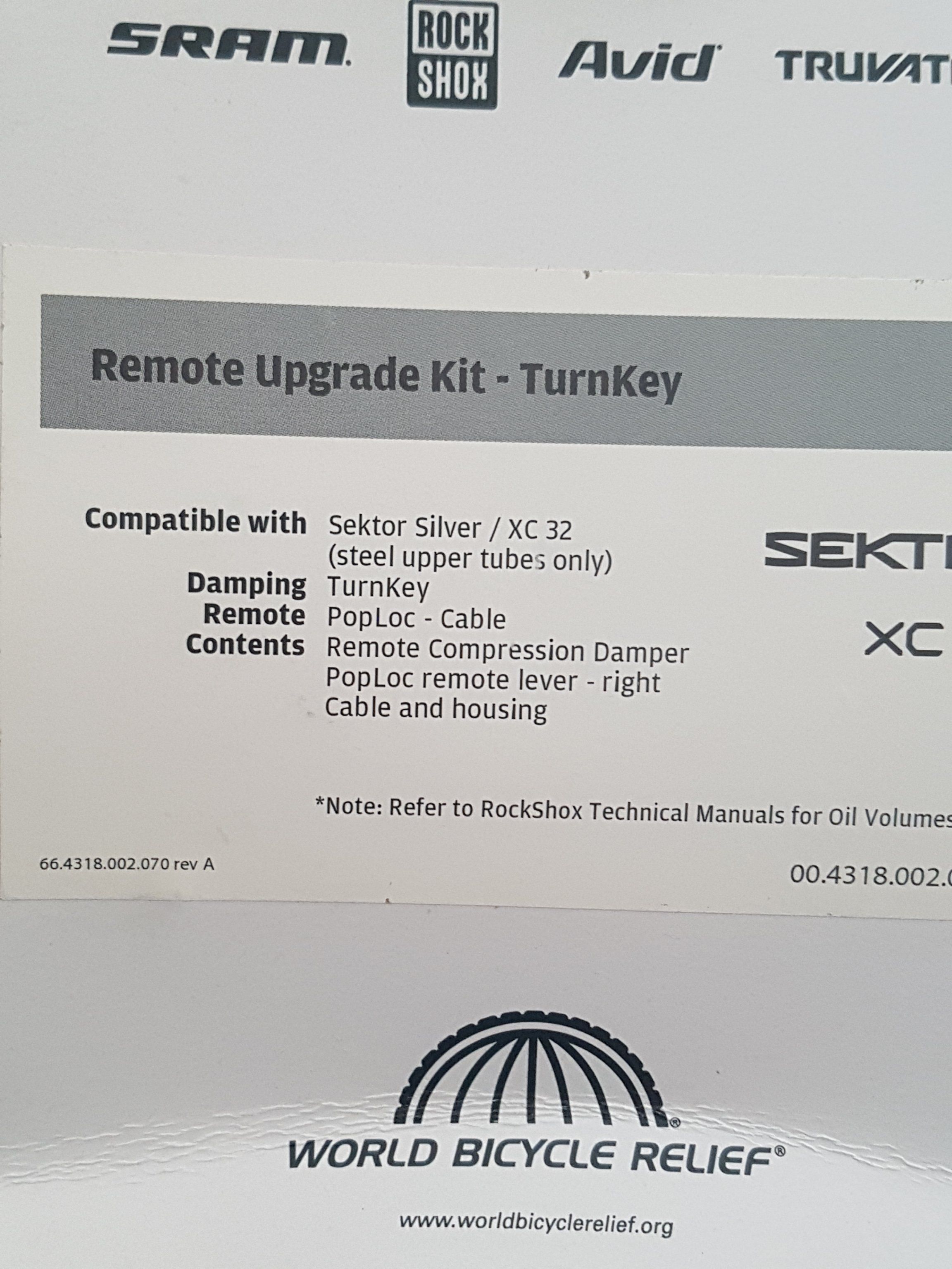

Ja meine Gabel Recon silver RL is ohne remote lock, aber meine Remote upgrade kit- turnkey
sieht so aus und sagt das ist XC32 kompatibel, also wird dieses upgrade kit mit meinem recon silber passt oder?
Ja, das passt. Nur muss man die rechte Seite der Gabel komplett zerlegen. Im April habe ich bei mir den großen Service durchgeführt. Da habe ich sämtliche Innereien aus der Gabel geholt, gereinigt und neu gefettet. Allerdings benötigt man dafür Werkzeug (mind. Ratsche, 24er Nuss), Fett (SRAM Butter) und SRAM Gabelöl (5W, wenn ich mich richtig erinnere). Dazu eine Spritze, um das Öl einzufüllen. Außerdem eine Federgabelpumpe, um wieder Druck auf die Gabel geben zu können.
Einiges an Erfahrung beim Schrauben am Fahrrad kann nicht schaden. An deiner Stelle würde ich die Finger davon lassen. Denn du hast Gewährleistung und Garantie. Davon würde ich Gebrauch machen.
die recon rl hat motion control. wenn das remote upgrade kit nur eins mit turnkey ist, ist die dämpfung deutlich schlechter. das würde ich so nicht akzeptieren, egal ob es passt oder nicht.

und ich bezweifle, dass es motion control es gibt ..
auf dem blauen Knopf, wie Sie auf dem Bild sehen können, sagt nur Kompression
recon silver, sektor silver und xc32 sind sich schon sehr ähnlich in manchen baureihen, insofern kann es schon mal sein dass ein ersatzteil oder upgradekit mit einem namen gelabelt ist, aber auch zu einer anderen gabel passt.
