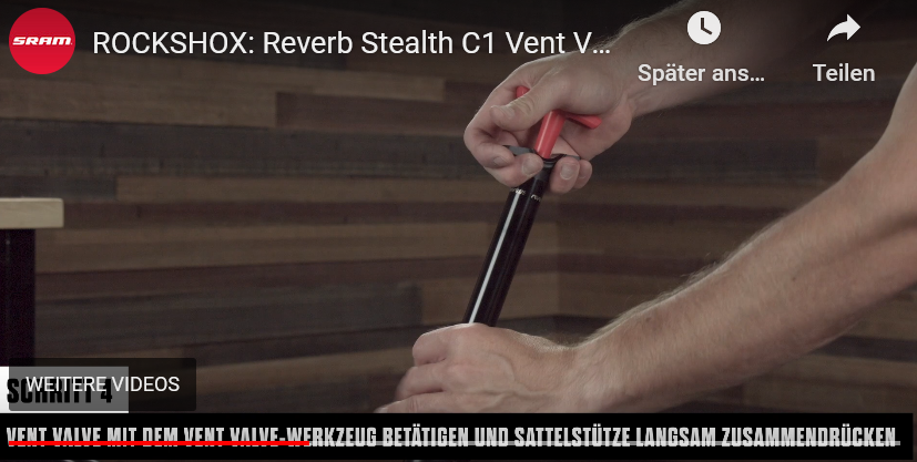

Hallo, gibt es denn eine Möglichkeit eine B1-Stütze zur C1-Stütze umzubauen. Vielleicht hat das schon jemand gemacht. Das ändert zwar nichts am Absacken der Stütze , erleichtert aber das Entlüften selbiger da ja da offenbar ein Entlüftungsventil eingebaut ist.
Nein das ist nicht so ohne weiteres möglich. Wenn sie nur wenig einsackt kann man die Entlüftung mit Kopfüber stehenden Bike machen.
