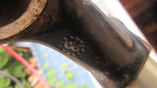

Sorry ich finde gerade meinen Fotoapparat nicht. Es ist eine schwarze SID mit Remoteconrole, es müsste eine SID Team sein.

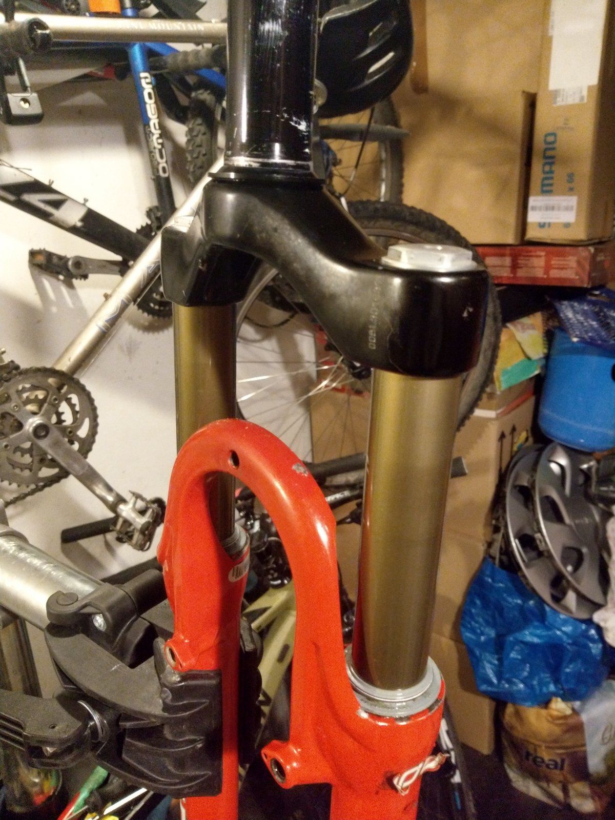

Hallo Crazyeddie,
jetzt habe ich es geschafft ein paar Fotos zumachen.
Hoffe Du kannst mir helfen.

Solange an der Gabel nichts undicht ist brauchst du kein Servicekit. Bei den Abstreifern passen sicher Standardabstreifer für den gegebenen Standrohrdurchmesser. Da sind sehr wahrscheinlich noch alte, Zweiteilige verbaut die durch neue Einteilige ersetzt werden können.

Na ja ich habe die Gabel jetzt ca 7 Jahre und dachte es wäre mal gut der Gabel ein Service zu schenken. Spricht auch nicht mehr ganz so gut an, also der Rebount ist ziemlich schlecht geworden...
