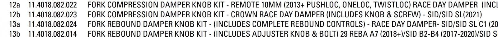

Ich hab mal in SRAMs Spare Parts Katalog geschaut und folgendes gefunden:
Was heißt das jetzt? Hab ich Glück und muss ich vielleicht nur eine Schraube lösen und das Teil oben austauschen?
12b Ersatzteil kostet im Netz 13€.
