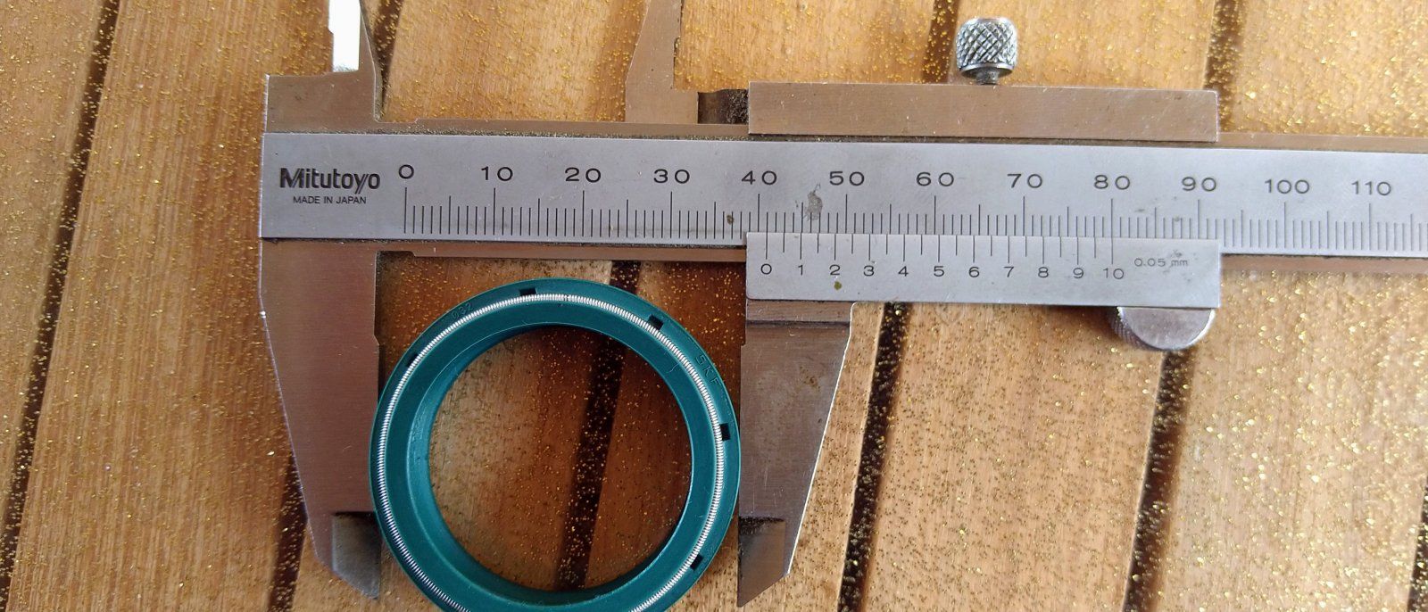

Oh nicht gut was ich das höre. Muss aber dazu sagen das ich bei meiner Sid Ultimate 2020 am Anfang begeistert war. Nach ca. 500km wurde sie immer ruppiger, schlechtes ansprechen. Ich habe gar nicht lange überlegt habe bei schurr-tech einen service mit austausch vom Charger 2 auf den neuen Charger Race Day Dämpfer und Skf Abstreifer machen lassen. Seit dem ist die Gabel super. Ich fragte weil ich noch eine
Rock Shox Sid Brian World cup Gabel,
Modell 2018 im Epic habe, und die eigendlich austauschen wollte.
Ich glaube ich werde sie auch umbauen. auf Charger Race Day und Skf Abstreifer.
Gruß Ralf

Ja den Charger Race Day Dämpfer haben sie zum alten verbessert .Das empfinde ich auf jedenfalls so. Demnächst mache ich mal ein Bild von der umgebauten Rock Shox Sid Brian World Cup Gabel mal sehen was die dann für ein Gewicht hat.

Ach ja noch was. Umbau auf SKF Dichtungen und dem neuen Dämpfer absoluter Hammer. Gabel nicht mehr wiederzuerkennen. Kann ich nur jedem empfehlen.
