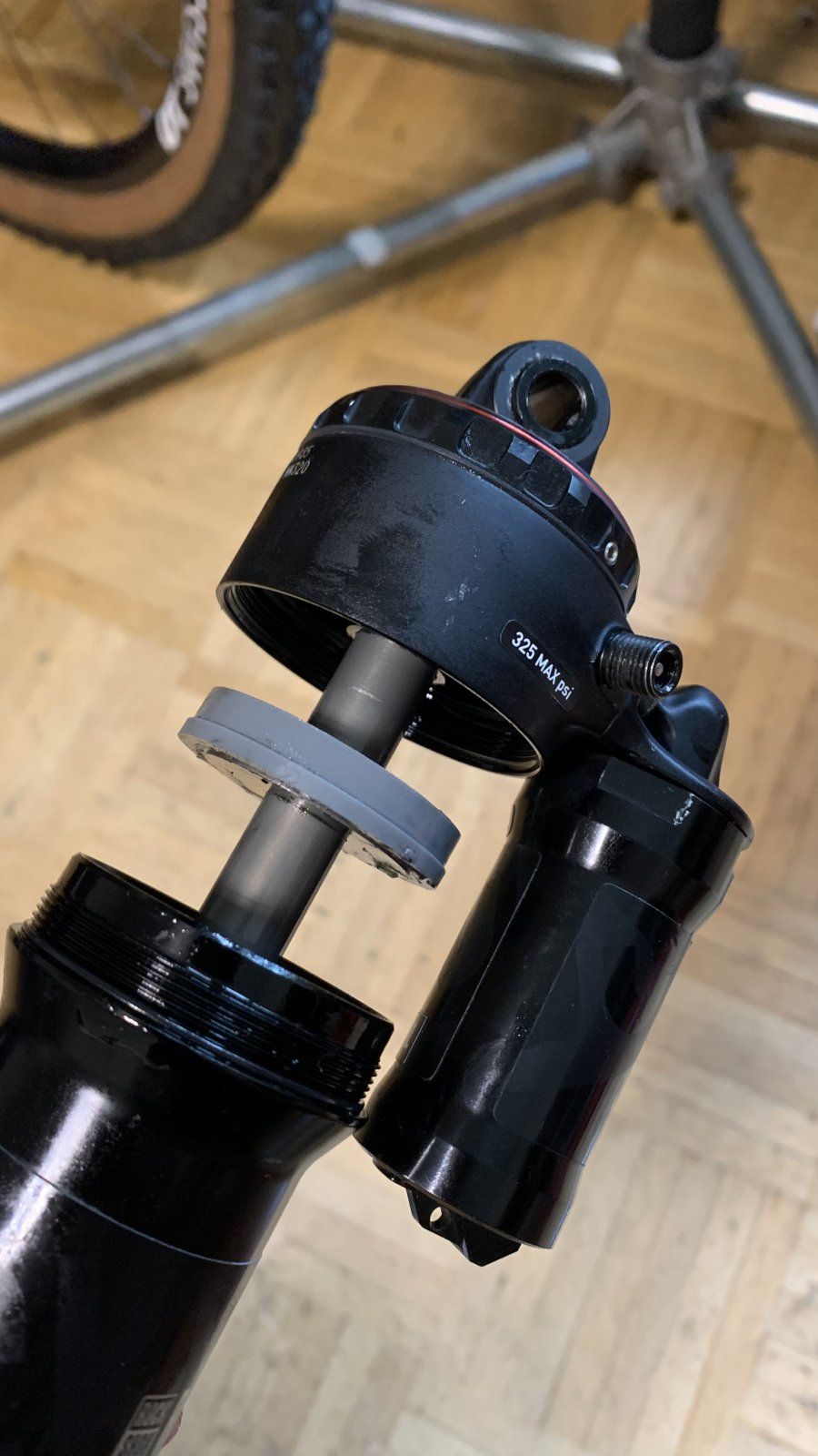

Bei meinem Dämpfer fährt dieser graue Spacer bei jedem Umdrehen des Dämpfers von der Schwerkraft zur jeweiligen Unterseite. Ich kann also einen Beat draus machen indem ich den Dämpfer nach oben und unten bewege. Egal ob er aufgepumpt ist oder nicht. Soll das so oder sollte dieser wie bei Fox oben in der Kappe halten?

das ist die Scheibe für das begrenzen vom Dämpferhub. zb. von 65 auf 60mm
sollte normal fest sein oben
falls dein Rahmen mehr Federweg hergeben sollte kannst du sie auch rauszwicken mit einer Zange
Notfalls ankleben. normal muss aber ein o-ring auch sein auf der kolbenstange. der hält sonst auch noch mit
