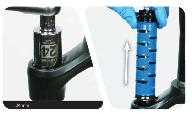

Haben eben die offizielle Anleitung dazu angesehen (https://www.servicearchive.sram.com...ervice_manual_2016-2017_yari_rev_d_german.pdf)
Ich baue also die Druckstufendämpferein nach oben aus:
Und messe dann am Besten mit einem Meterstab von der Oberseite der Gabelkopfoberfläche (über dem Standrohr) bis zur Oberfläche des Öls.

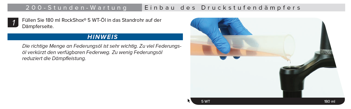

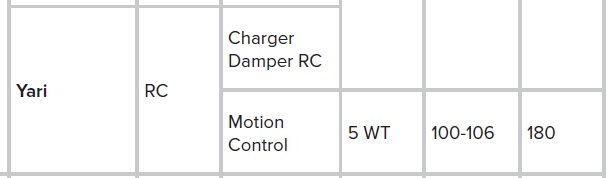

Also laut einer neueren Anleitung (2019er Yari Motion Control) sollten mit dieser Messmethode 100-106 mm gemessen werden bzw. 180 ml Öl 5 WT sollten drin sein.
Richtige vorgehensweise?
Also wenn ich diesen Abschnitt lese, ist dann ja evtl zu viel Öl drinnen, wie auch bereits von euch vermutet wurde:
