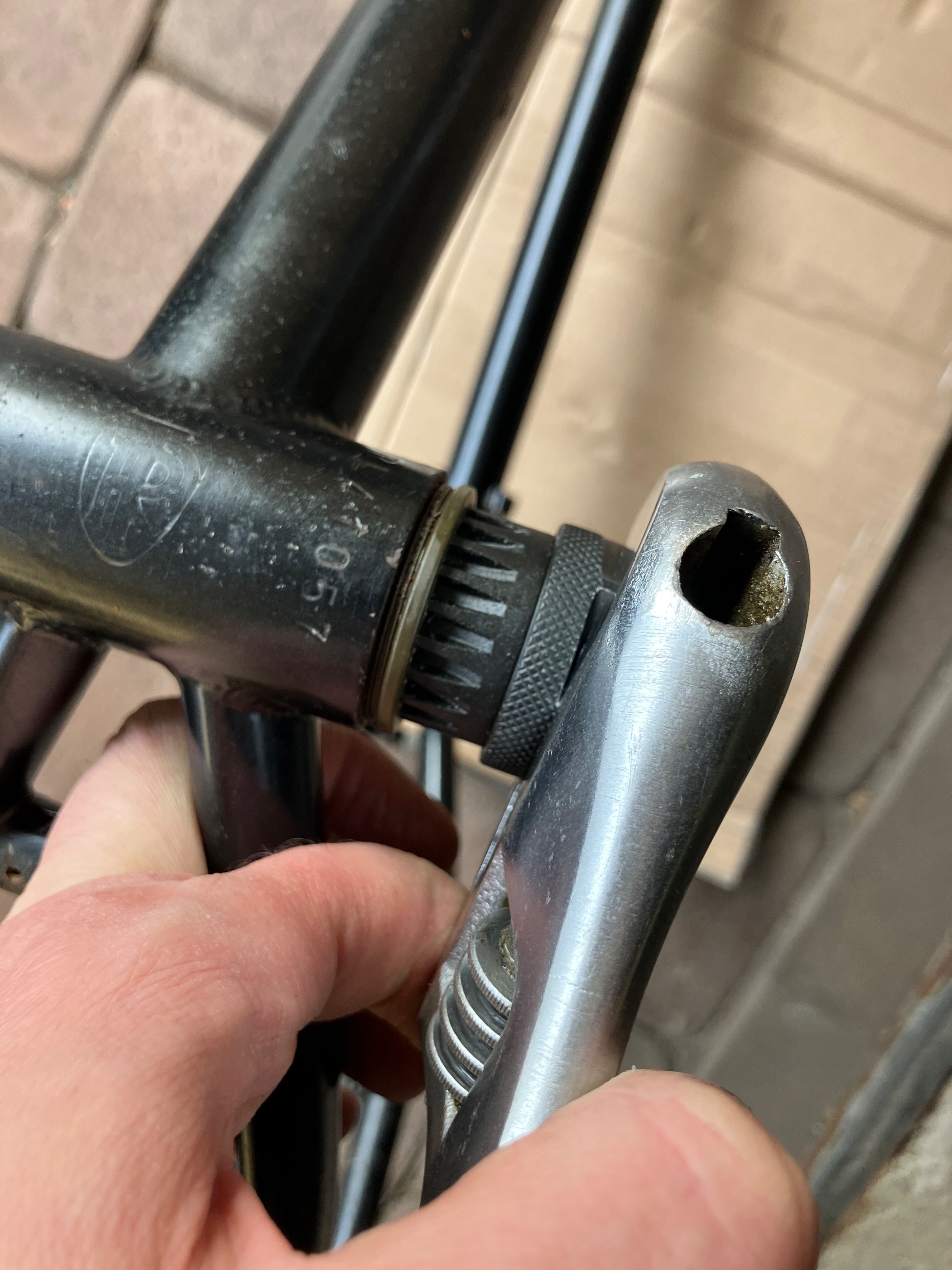

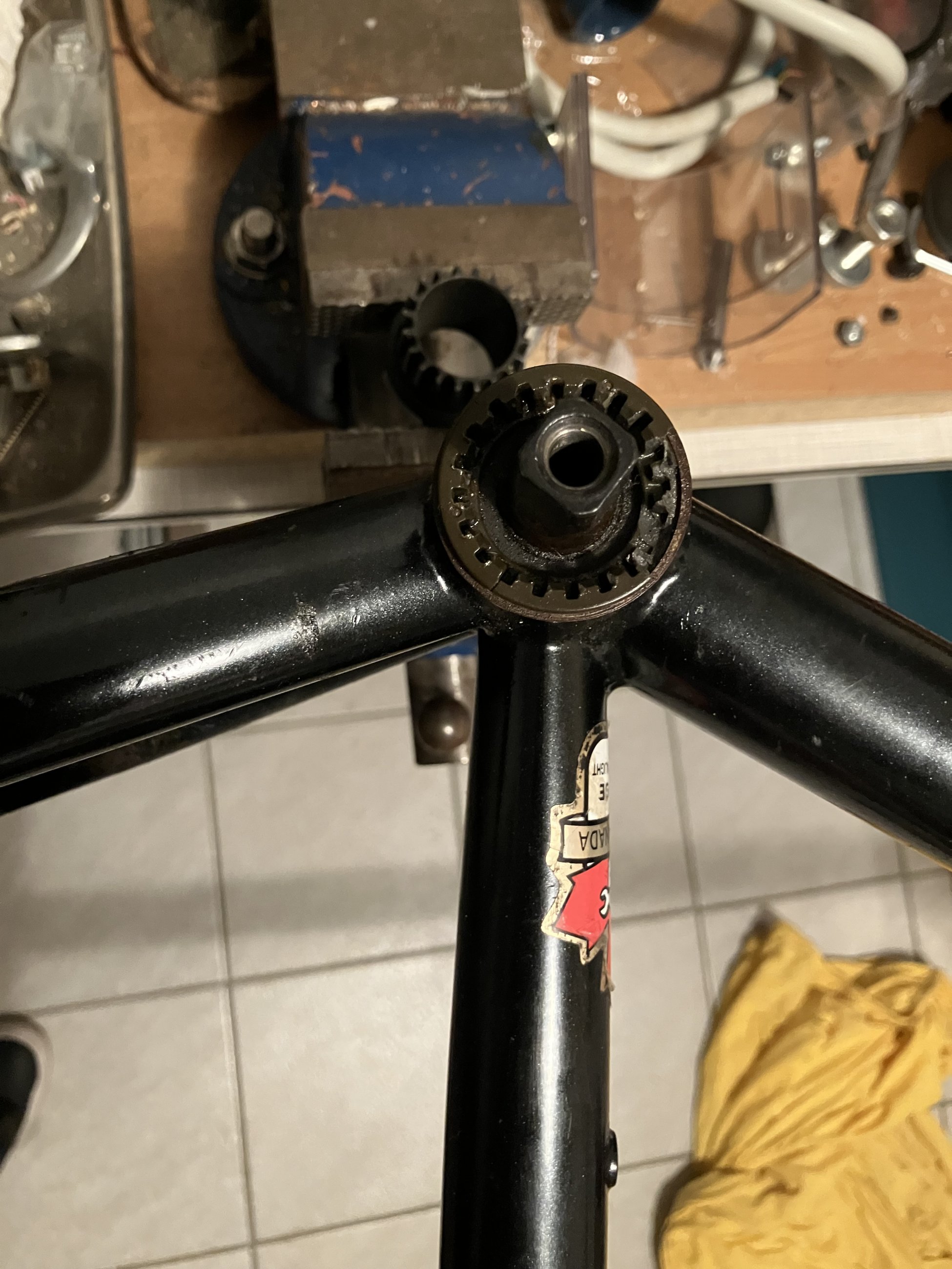

So, vorhin sehr radikal am Schraubstock probiert. Die Nuss für das Innenlager im Schraubstock platziert und den Rahmen als Hebel benutzt.
Keine Chance auf beiden Seiten. Werde den Rahmen noch mal mit WD 40 fluten und länger einwirken lassen, weiß mir sonst nicht zu helfen.😩😩😩
Du kannst doch auch einen Schnellspanner nutzen um die Nuss richtig in der Verzahnung zu verklemmen.
Hallo zusammen, da das Werkzeug jetzt aber sowieso bestellt ist, warte ich das einfach ab und versuche mich dann noch mal an dem Lager. Zwischenzeitlich ist ja auch genug zu tun, vorhin ist der Schaft eingetrudelt! Dazu noch weitere Anbauteile, die hier Verwendung finden werden.

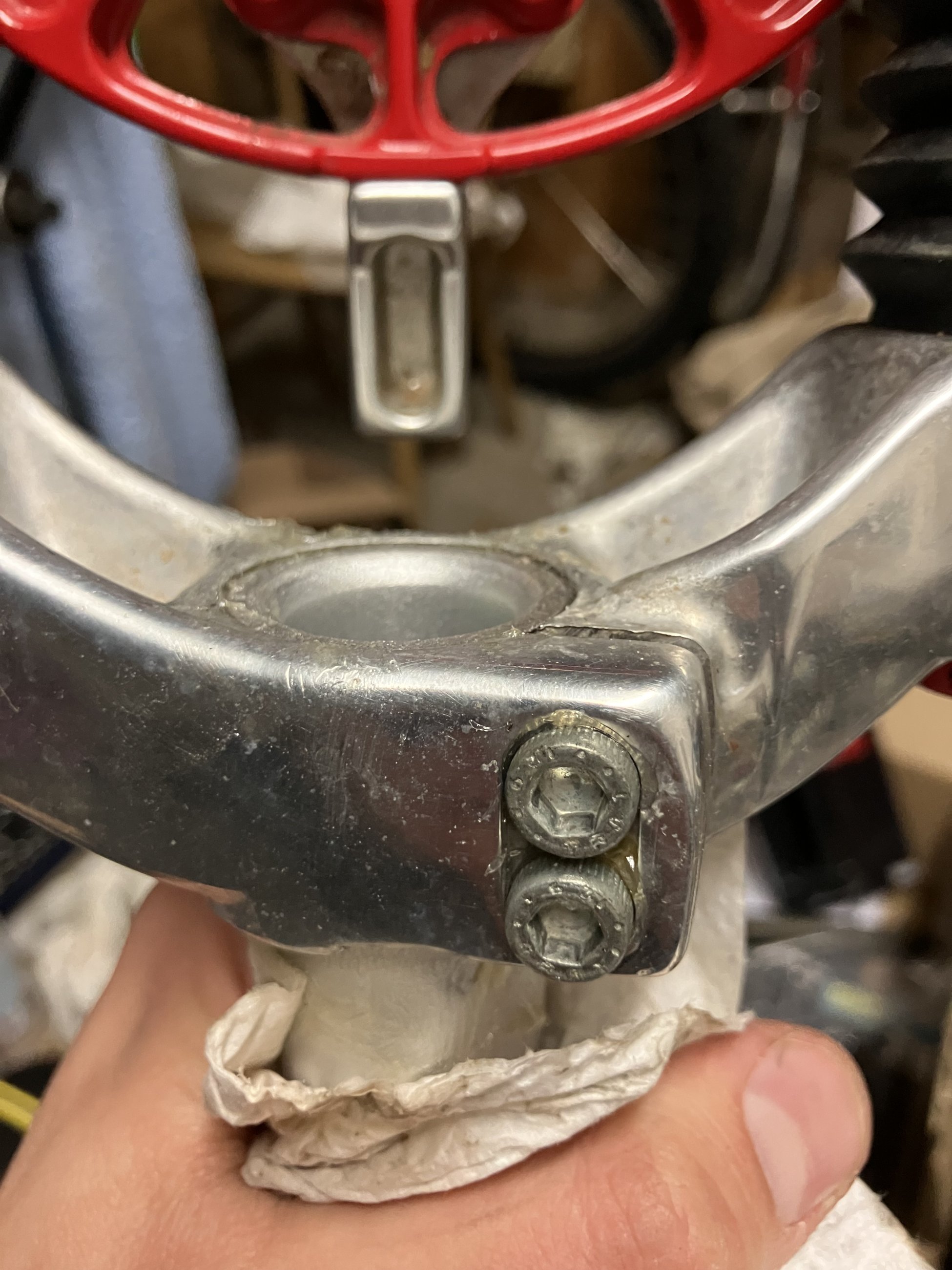

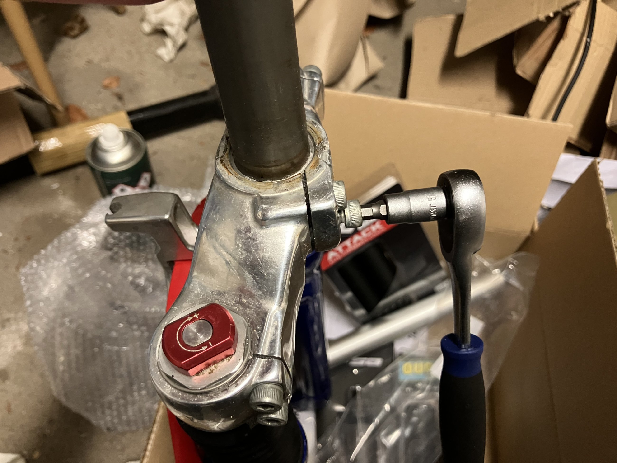

Dann mal ran an den Schaft
Mit Hülse ebenfalls 30 mm beim originalen Schaft. Bin immer noch der Meinung, das müsste passen😅
Raus ging einfach, rein dann schon schwieriger. Aber passt und scheint bündig zu sein!
Jetzt müsste ich nur noch meinen Drehmomentschlüssel finden, wie viel Newtonmeter gibt ihr denen hier?
Laut Gebrauchsanweisung der Bomber Z2
https://www.retrobike.co.uk/archive/1998-marzocchi-bomber-z2-owners-manual.512/download
wären das zumindest 11 Newtonmeter bei den Schrauben der Standrohre und in der Gabelbrücke bei M6. Warum sollte das hier anders sein?🤔🤔🤔
Wo ist denn dieser verfluchte Drehmomentschlüssel?😩
Also ich habe eine andere Gabel (Z3), bin mir aber ziemlich sicher, dass ich die mit max 6 Nm oder weniger angezogen und nicht mit 11 Nm festgeknallt habe.
Ich lass mich aber gerne korrigieren wenn ich da falsch liegen sollte.
Schau mal den Kommentar hier:
Dr Zocchi
Soweit ich mich erinnere, waren die von Marzocchi verwendeten Schrauben von etwas höherer Güte, vielleicht sogar 10.9? Aber selbst wenn die M6er-Schrauben nur 8.8er wären, gehen die vorgegebenen 11Nm in Ordnung (nach Norm 10,25Nm): https://www.schrauben-normen.de/anziehmomente.html
Der Dr. Zocchi hat schon recht, aber nicht mit den Drehmomenten: Die Klemmspalte waren immer so extrem weit zu, weil jeder die Schrauben damals einfach wie Stier angeknallt hat. Wer hat denn schon vor fast 30 Jahren mit 'nem Drehmomentschlüssel am Fahrrad gearbeitet?
Ich habe die genau gleiche Aktion an einer Bomber vor vielleicht 25 Jahren getätigt. Der stählerne 1 1/8"-Gabelschaft wurde gegen einen viel leichteren aus Alu ausgetauscht, den gab es direkt von Marzocchi. Damals hatte ich keinen Computer/Internet und erst recht kein Manual. Und ein Drehmomentschlüssel am Fahrrad war mir absolut fremd. Die Schrauben wurden also nach Gefühl angezogen, aber nicht so, dass der Klemmspalt fast zu war, sondern so, dass der einfach genauso wie im Ursprungszustand ausgesehen hat.
Hat auch geklappt. :daumen:
Hallo Jungs,
besten Dank, Drehmomentschlüssel gefunden. Werde dann mit irgendwas zwischen
und
mit Gefühl anziehen. Das wird schon passen. Gefährlicher ist es ja, zu fest anzuziehen, so hab ich mir ja schön das Innengewinde im Holm der Paioli M03 verformt…

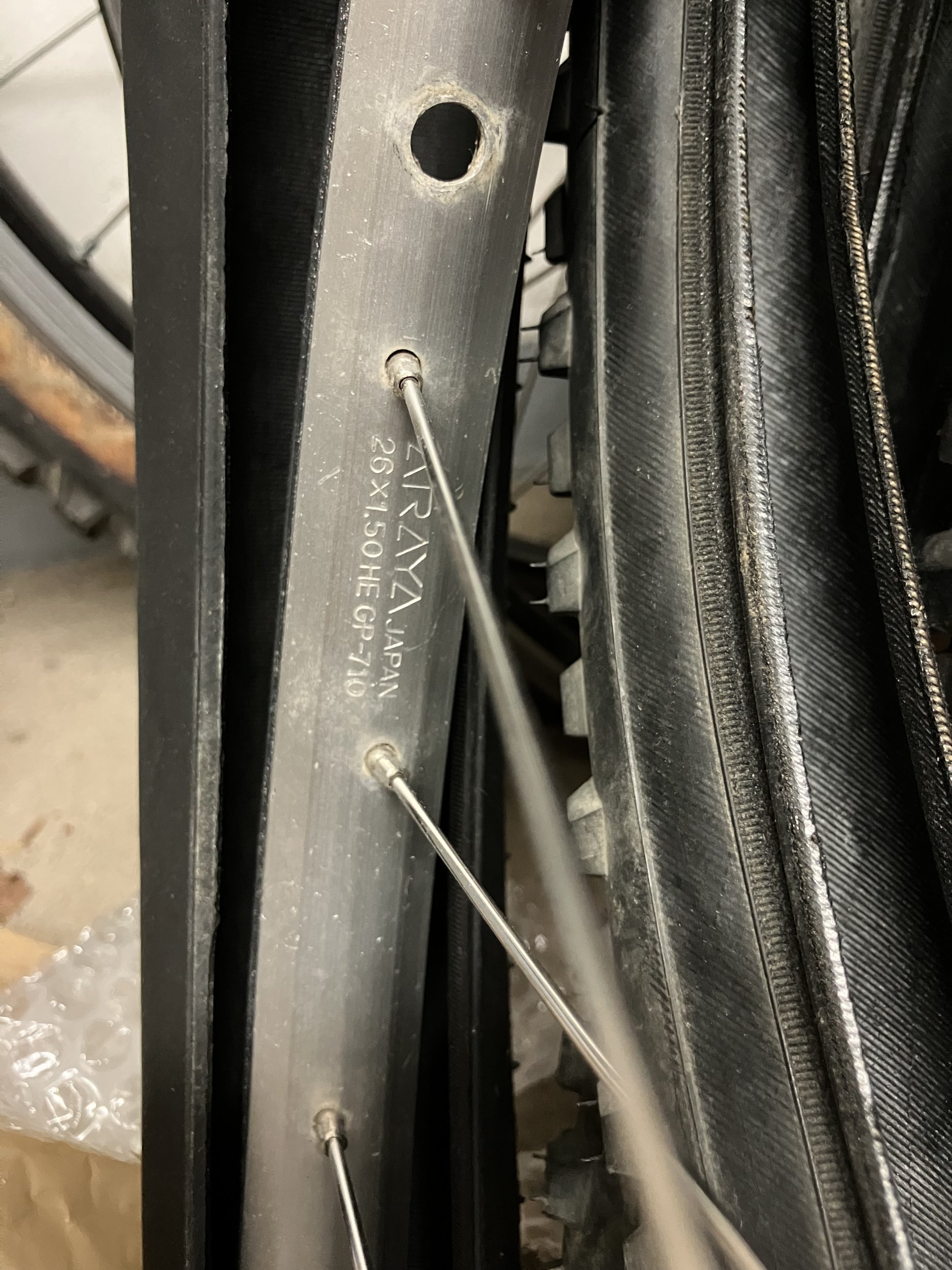

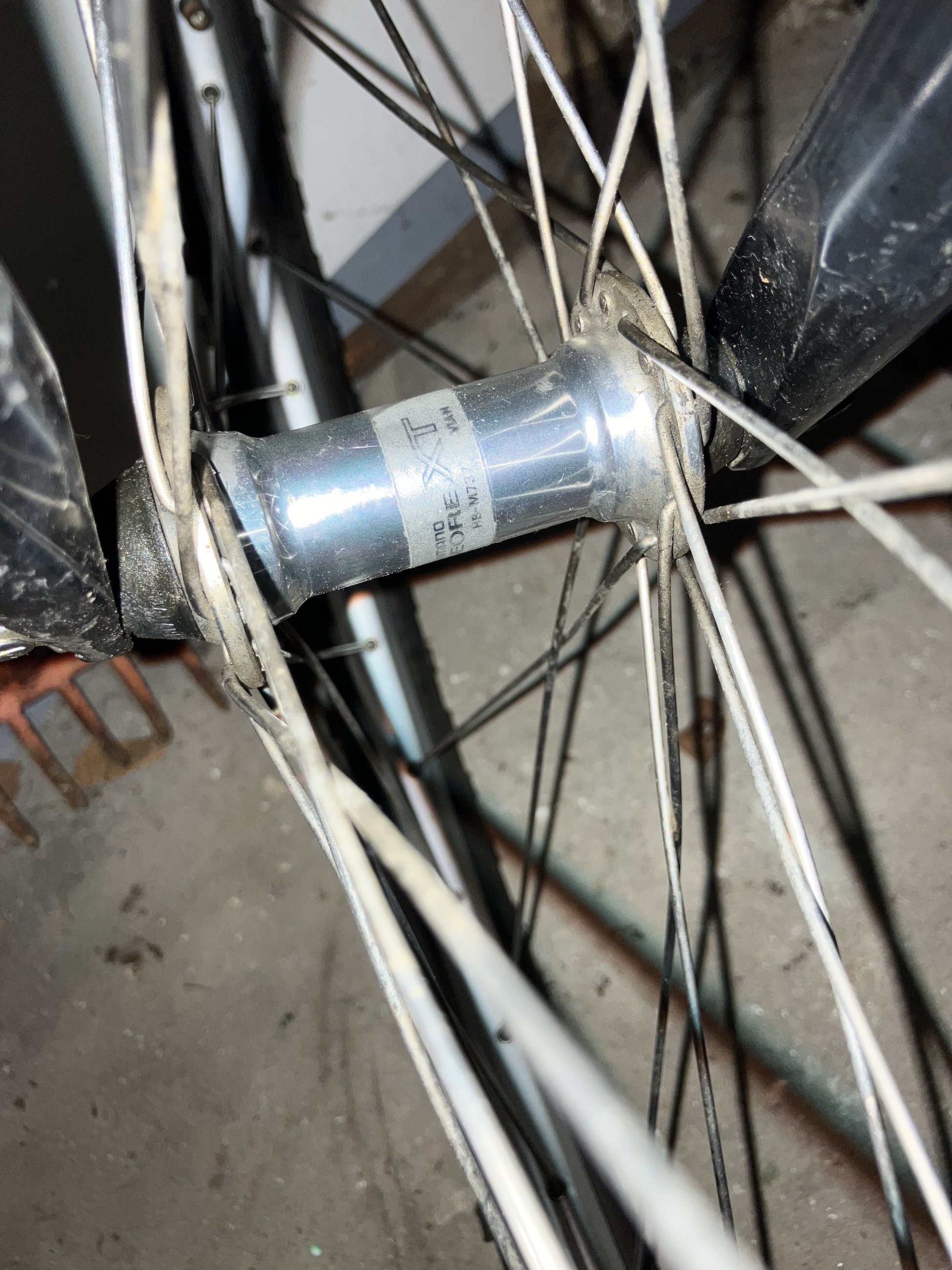

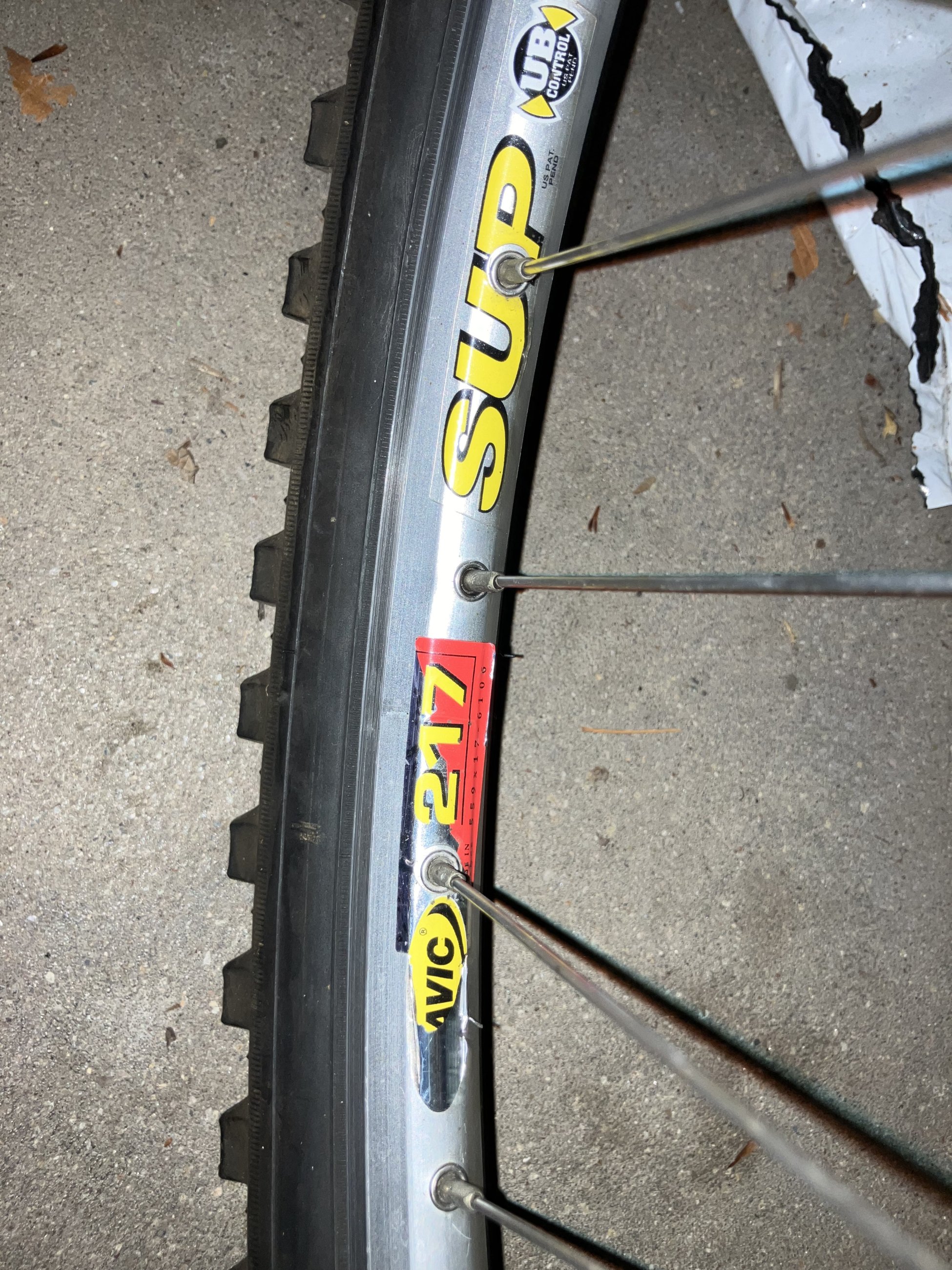

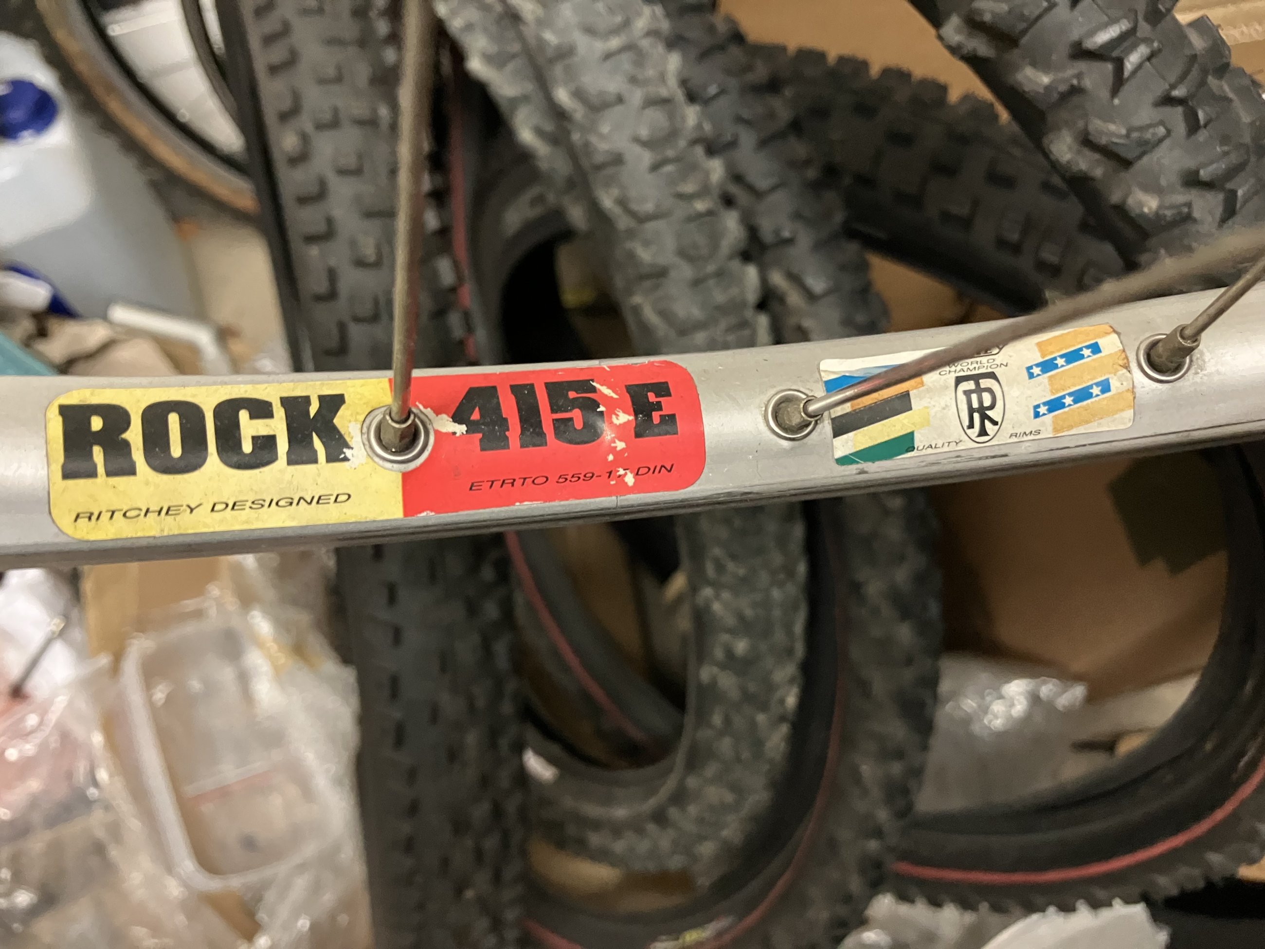

Zwischenzeitlich möchte ich aber schon mal das Thema Laufradsatz anreißen. Ich habe hier zwei Varianten zur Verfügung, die zeitlich beide hier in das Blizzard passen.
Laufradsatz #1:
Felge hinten:
Felge vorne:

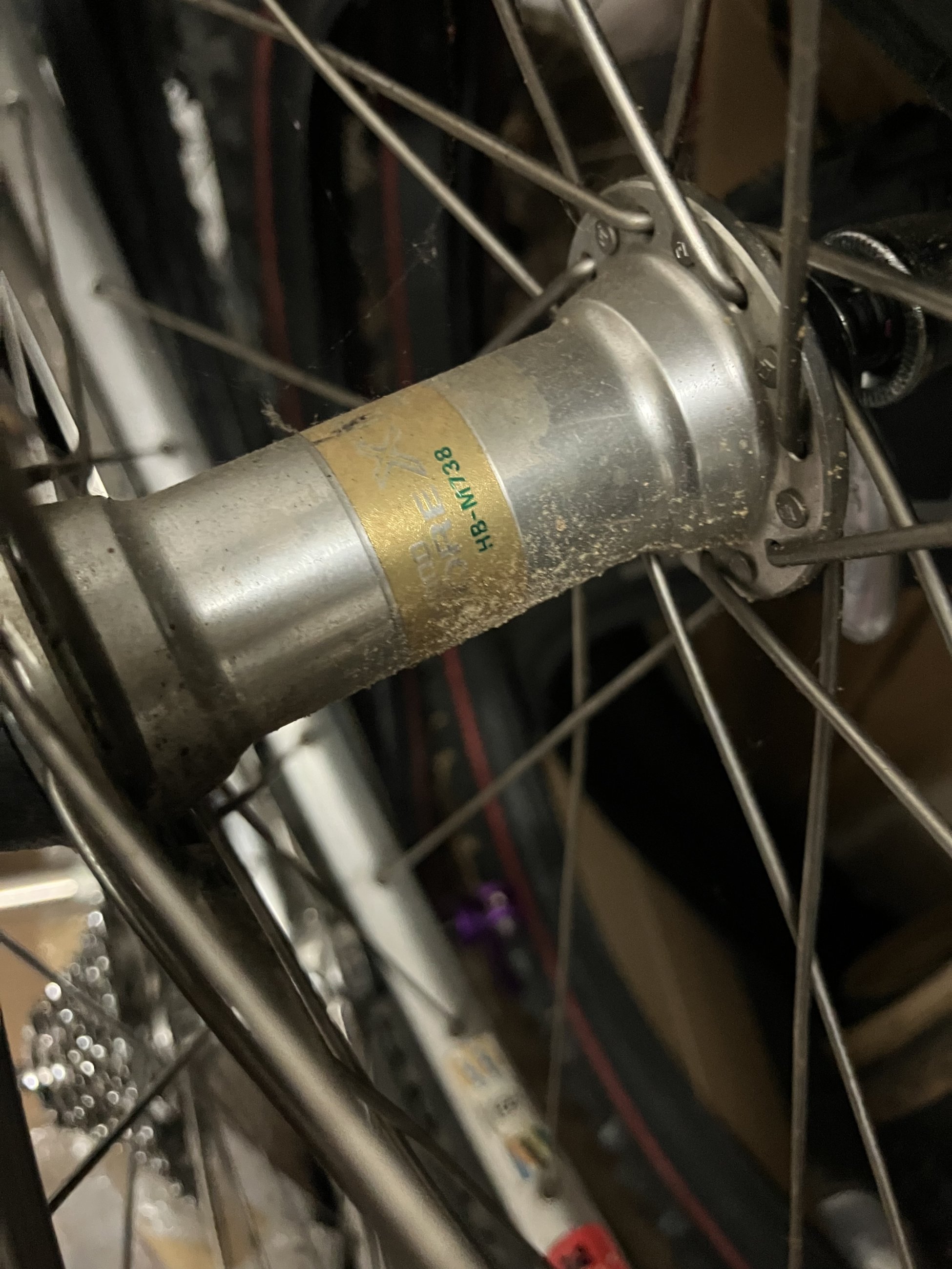

Nabe hinten XT Parallax HB-M737, vorne diese spezielle Federgabel-Nabe HB-M738:
Laufradsatz #2 (vom Cirrus):
Felgen vorne und hinten:
Naben HB-M737:
Hätte die Mavic Felgen generell als hochwertiger angesehen und hier habe ich natürlich auch ein gleiches Paar, im Gegensatz zum Satz #1.
Meiner Meinung nach spricht für den ersten Satz eigentlich nur die spezielle Federgabelnabe…
Und die Sauberkeit😅
Was sagt ihr?
Der schlechtere Laufradsatz kommt aufs Scott Super Evolution, dort sind mir die XTR Laufräder einfach zu schade…
Die Reifen sind auch schon fix, Schwalbe Nobby Nic mit 2,3“, einfach, weil es auch die neuesten hier sind außer meinen Conti Reifen für mein Edge von 2001.
Es wird Laufradsatz #2.

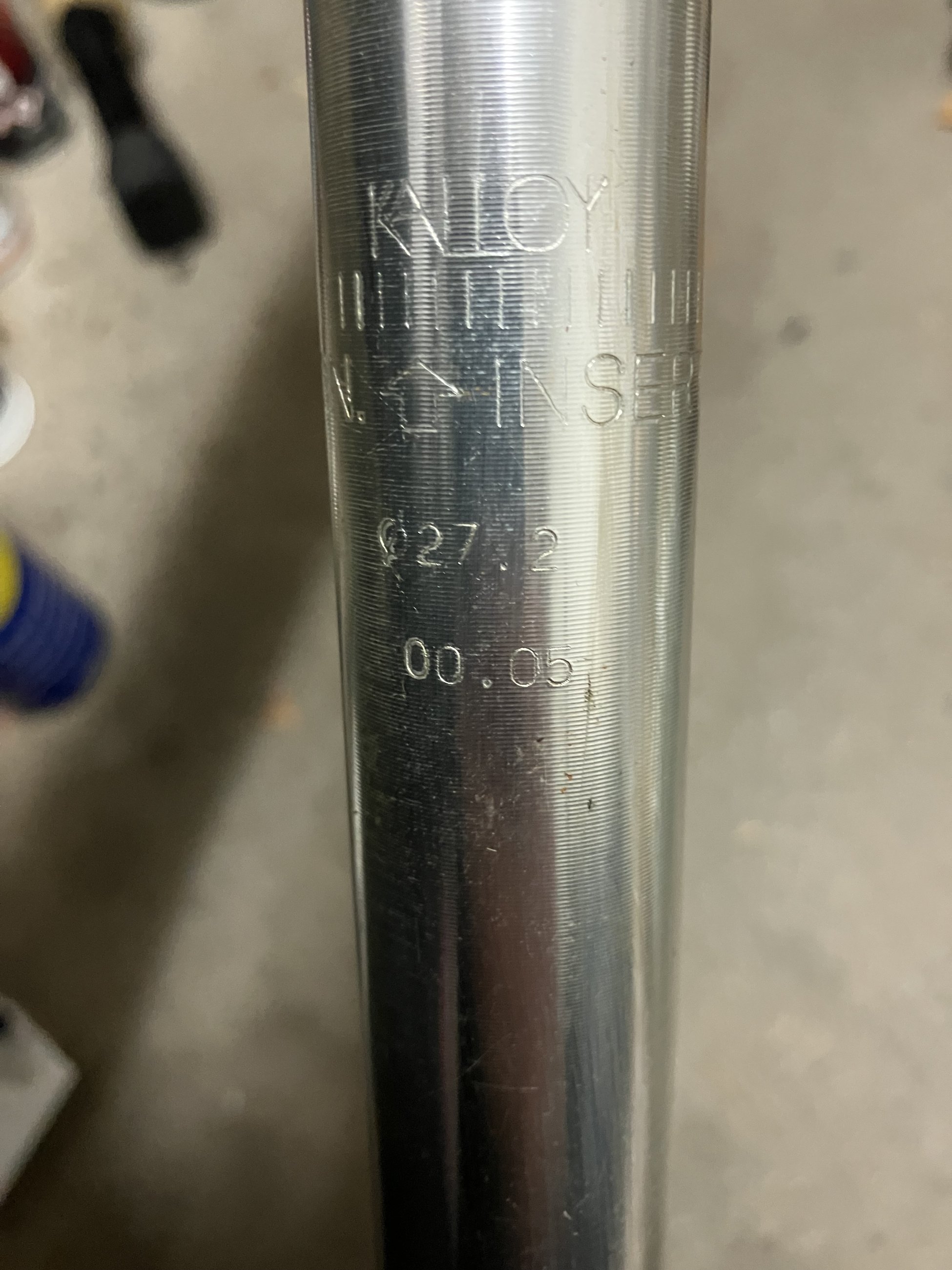

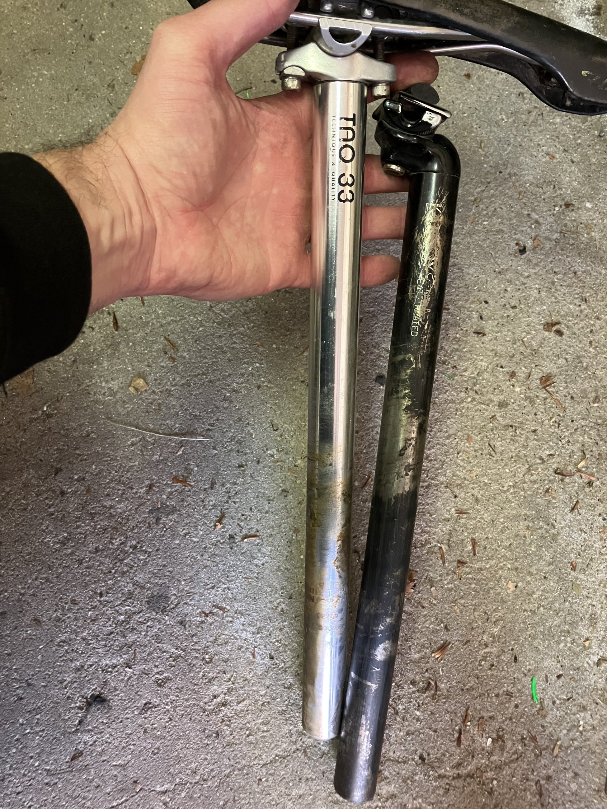

Bei der Sattelstütze eine von den beiden hier:
TAQ-33 aus dem Altitude von 1994 mit nachgebauter Syncros Klemmung oder die klassische Kalloy mit Setback, die dabei war, aber auch schon etwas abgenuffellt ist.
Da ich hier kein Setback brauchen werde und wohl auch den silbernen Vorbau nehmen werde, geht meine Tendenz aktuell zur TAQ-33. Die ist jetzt nichts besonderes, aber funktionell und auch schön lang!
Tatsächlich
...wenn überhaupt
Wenn ich schon so einen Gurkenhersteller wie TAQ-33 montiere, muss ich auch dazu stehen. Logos und Embleme mache ich prinzipiell nie weg. Warum auch?
Kalloy spricht mich von der Marke her schon mehr an, Mittelfeld, die ja für viele andere Marken gefertigt haben. Dafür muss man sich nicht schämen. Und @jejamm hat mir in der Vergangenheit mal eine Ritchey Sattelstütze wieder richtig schön schwarz eingefärbt, die sieht fast aus wie neu. Wäre ja vielleicht auch eine Option bei der Kalloy, an der mich aber eben das Setback stört.

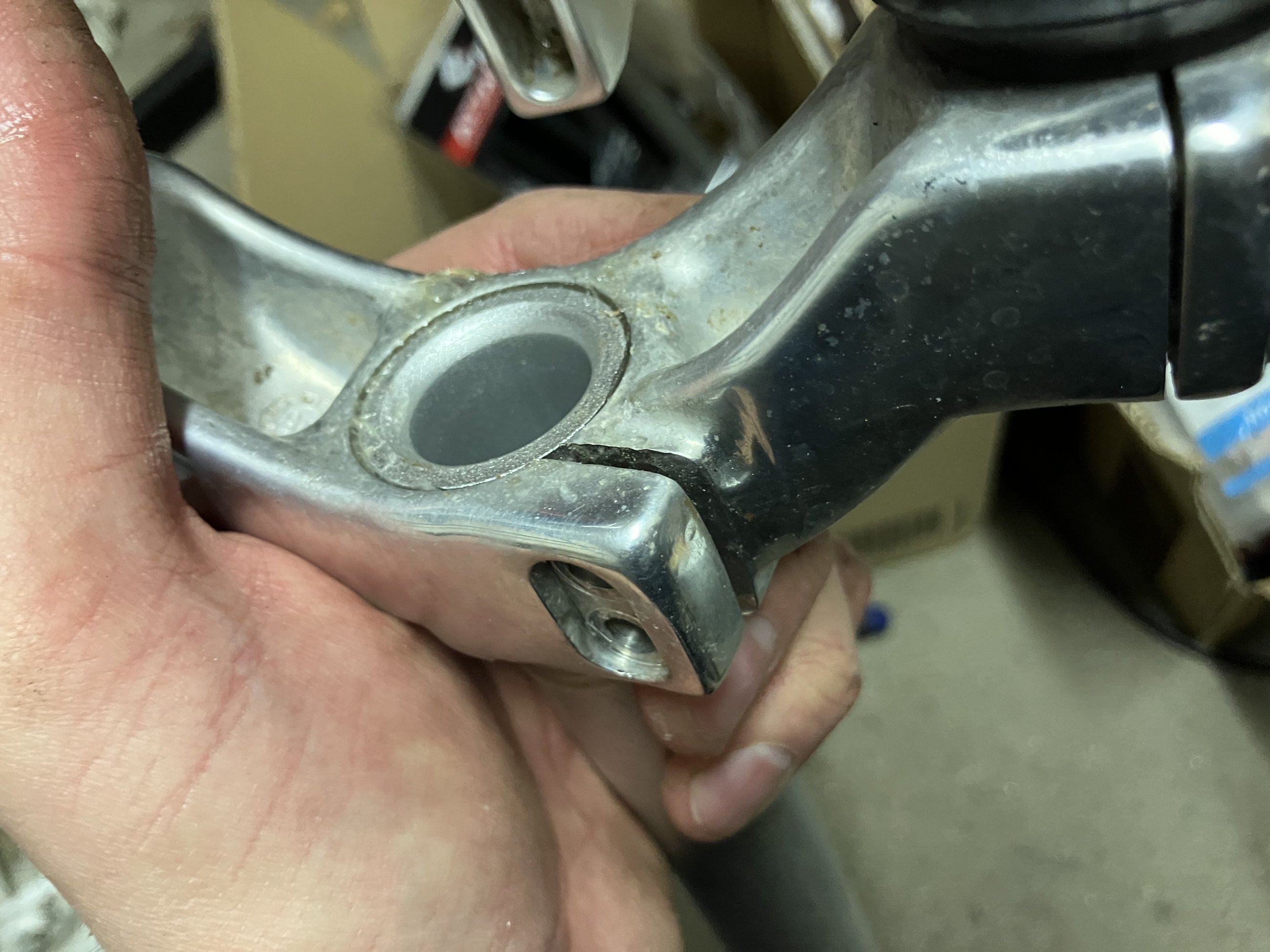

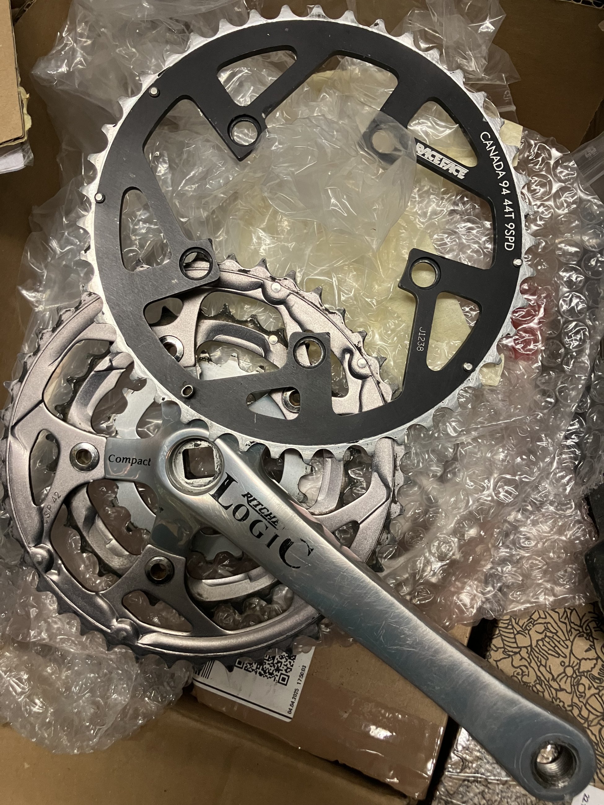

Wurde ja fast gesteinigt, als ich diese Kurbel mit den gestanzten Kettenblättern am Brodie montieren wollte. Problem war ja aber nicht die Kurbel, sondern die Kettenblätter. Nun habe ich beim letzten Schwung ein schönes und nun mal wirklich gut passendes Race Face Kettenblatt von @kairomon bekommen. Passt hier wie die Faust aufs Auge.
Klar würde hier eigentlich auch eine Race Face CNC Kurbel dran gehören, aber ich verbaue ja hauptsächlich, was ich noch an Sachen aus Mitte der neunziger auf Halde habe.
Bist Du sicher, daß auf der TAQ-33 Stütze nicht irgend wo Kalloy steht? ;)
..und auf der tollen Ritchey Kurbel Sugino.
UInd genau genommen paßt das Race Face Kettenblatt nicht. Den Kettenfangniet mußt
Du um 36° versetzten, oder der Einfachheit halber um 180 :aetsch:
Wenn man das googelt, kommen tatsächlich schon mal gemeinsame Suchergebnisse. Irgendwie sind das drei Buden in Asien und alles kommt von dort. Zumindest würde mir das meine Entscheidung hier nochmals vereinfachen, dann nehme ich einfach die schönere Kalloy 😅
Ahhh, vielen lieben Dank dafür! Genau deswegen poste ich hier jeden Quark. Wäre nie drauf gekommen, dass da selbst hier irgendwelche Komplikationen auftreten könnten. Hätte mich dann nur wieder bei der Montage gewundert und wäre direkt vollständig ausgerastet, wie immer. Dann ist es schon besser, wenn ihr mich hier im Beitrag schon mal seelisch darauf vorbereitet 😬🫡
Dass die auch alle immer ihr eigenes Süppchen kochen mussten😅
Einfach alles Shimano-kompatibel machen und die Welt ist in Ordnung.😎
Einfach das Ding entfernen, dann schaut es nicht dämlich aus und stört auch nicht
Macht Sinn, nur doof, wenn ich das Kettenblatt doch irgendwann mal an einer Shimano Kurbel befestigen möchte. Wobei eigentlich auch recht unwahrscheinlich🤔😬

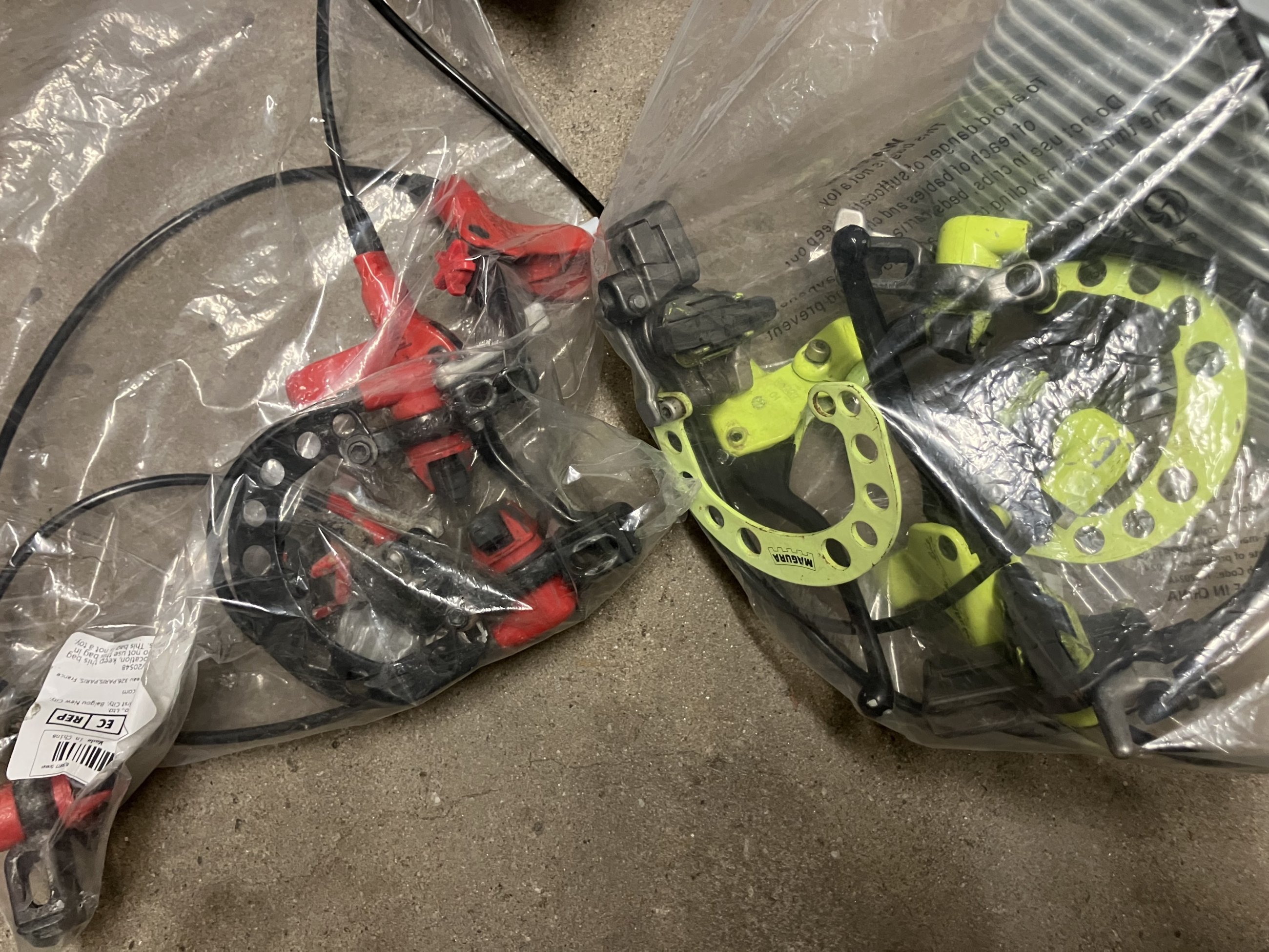

Thema Bremse.
Auf jeden Fall, Magura! Die stapeln sich hier mittlerweile und irgendwo wollte ich auf jeden Fall noch eine weitere verbauen. Aber welche?
Infrage kommen zwei Varianten:
-HS22 Raceline neongelb mit neongelben Boostern
-HS33 Tomac rot, aber mit nur einem Booster hinten!
War tatsächlich ohne den vorderen Booster an einem Rad montiert, der war nicht dabei und die Schrauben sind so gesetzt, dass man hier auch keinen Booster einbauen kann, ohne eine Schraube zu tauschen. Wäre aber wieder mit Beschaffung verbunden. Möchte ja lieber erst mal einbauen, was ich auch hier habe.
Die Tomac ist ja schon recht modern und hat schon die kurzen Bremsgriffe, dürfte aber schon etwas zu neu sein? Oder? Wann kam die denn raus, 1998? Ich meine, die Gabel ist ja auch aus dem Baujahr, wobei es die schon ab 1996 sogar gab, wenn auch ohne Scheibenbremsen Aufnahme.
Natürlich dürfte die rote Bremse hier optisch besser passen, aber 1995 war die Neongelbe halt der heiße Scheiß!😅
Die rote Magura passt in jedem Fall besser.
Optisch ja auf jeden Fall!
Zeitlich eher grenzwertig.
KI sagt:
Die Magura John Tomac Edition wurde in den Jahren
1995–1996 produziert, basierend auf dem Modell HS22. Eine andere Sonderedition, die "raceline", wurde 1998 produziert.
  • HS22 Edition (1995–1996): Eine seltene, neonorangene hydraulische Felgenbremsanlage. Die Ausführung wurde für die Zeit als gut brauchbar beschrieben, wies aber Gebrauchsspuren auf.
  • raceline Edition (1998): Eine weitere Sonderedition, bei der es sich um eine "Retrobremsanlage" handelte. Sie wurde als robust und solide beschrieben.
Jemand hier im Forum hat exakt meine Bremse hochgeladen und mit 1999 datiert:
https://fotos.mtb-news.de/p/2110001
Muss mir noch mal die Booster anschauen, habe ja nicht die schönen roten, sondern einen dunklen. Könnte der selbe sein, den ich beim Scott Super Evolution montiert habe. Wenn ich da einen abzwacke und am Scott die neongelben Booster montiere, die sowieso viel geiler aussehen, käme ich hier wieder hin und nur bei meiner Reservebremse würde ein Booster fehlen, egal. 🤔🤔🤔

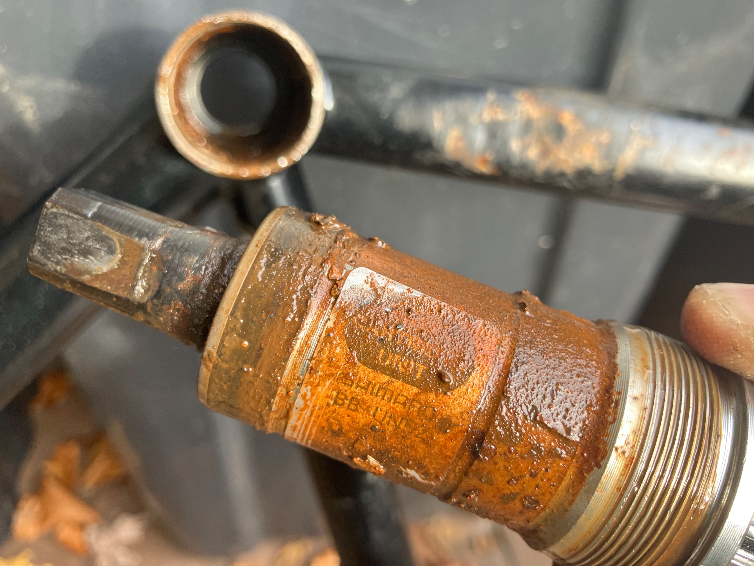

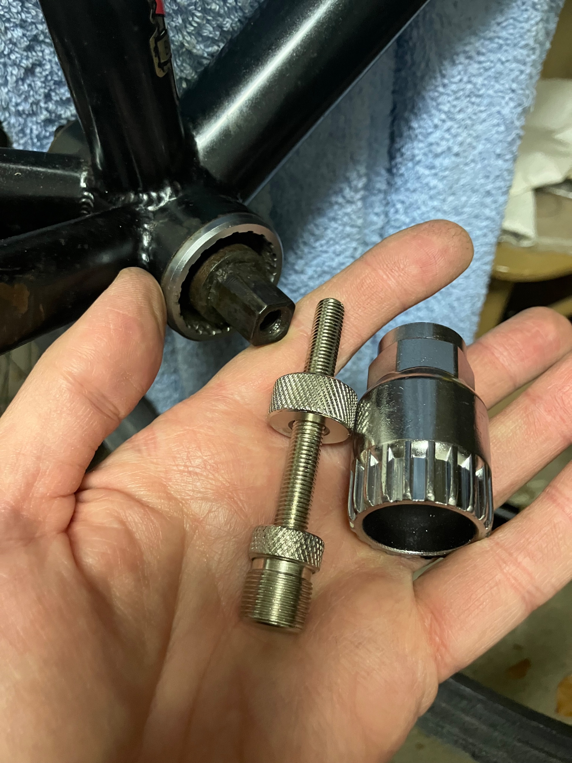

Der heiße Tipp von @Bo-Bo ist endlich eingetroffen!
Habe das dann in allen Lebenslagen versucht zu lösen. Am Montageständer sowieso keine Chance. 😩😩😩😭😭😭
Mit der Oberseite vom Steuerrohr und Sattelrohr am Boden hatte ich dann den besten Anpressdruck😅😅😅
Dann nur noch absolute Brutalität, aber das Teil hat endlich nach einem schweren Kampf verloren!
Willkommen in der Freiheit 🥵🥵🥵🥵🥵

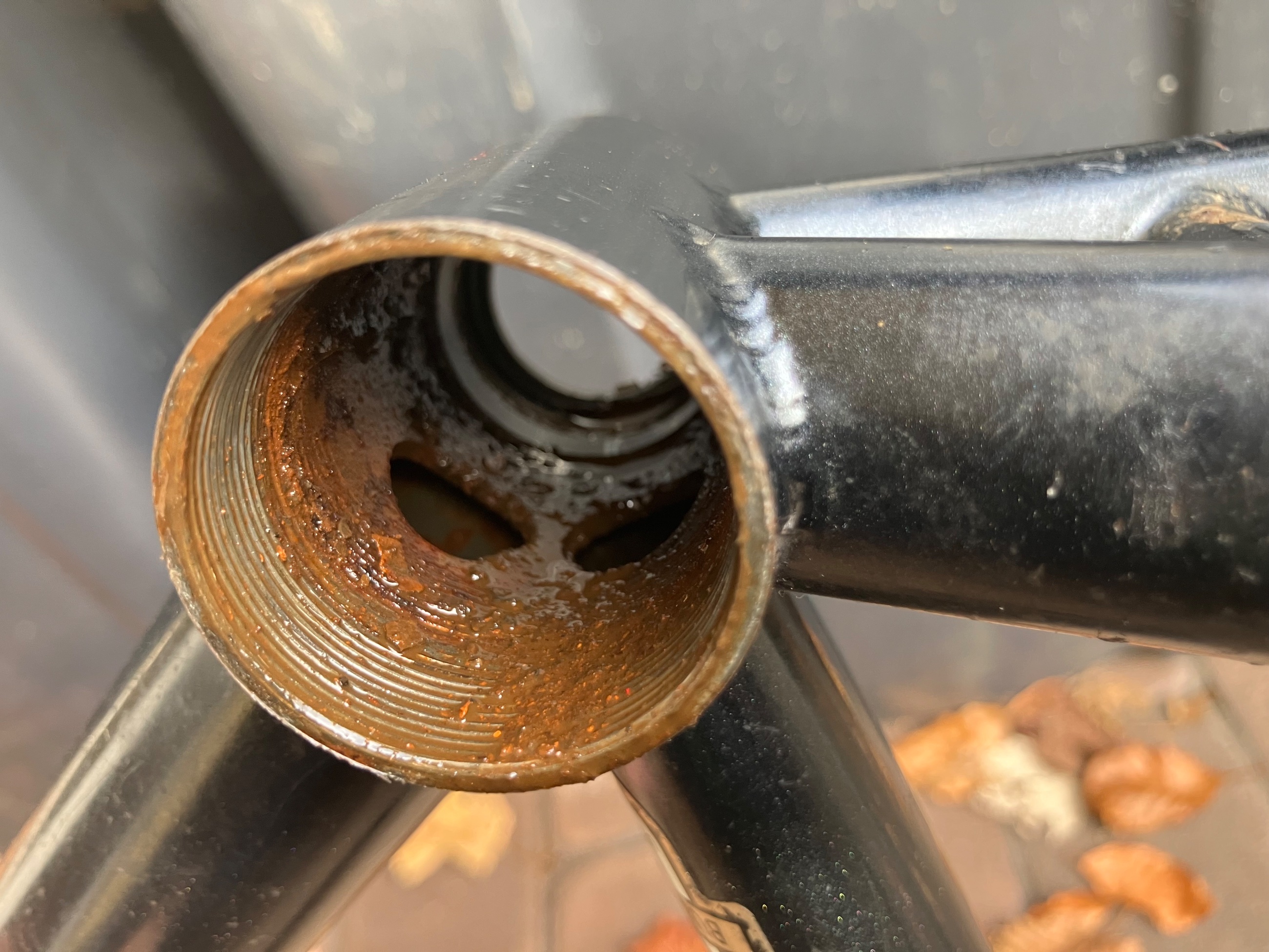

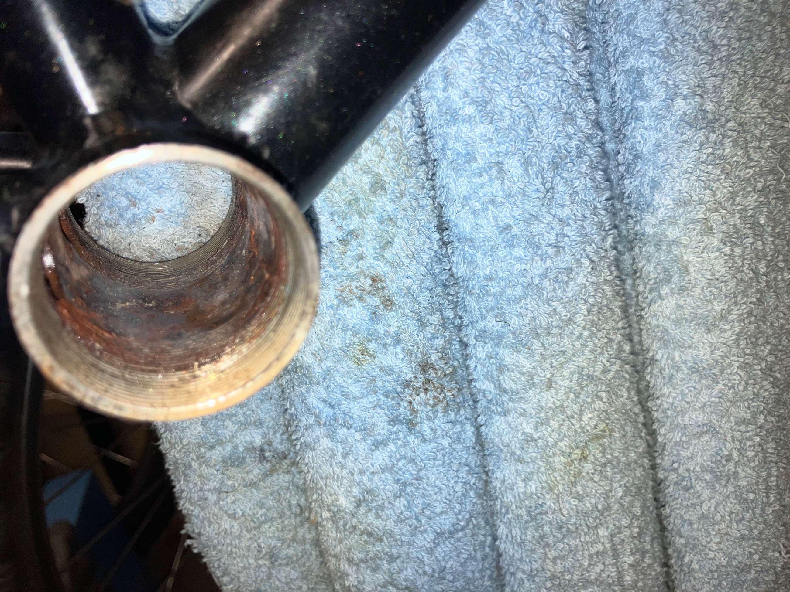

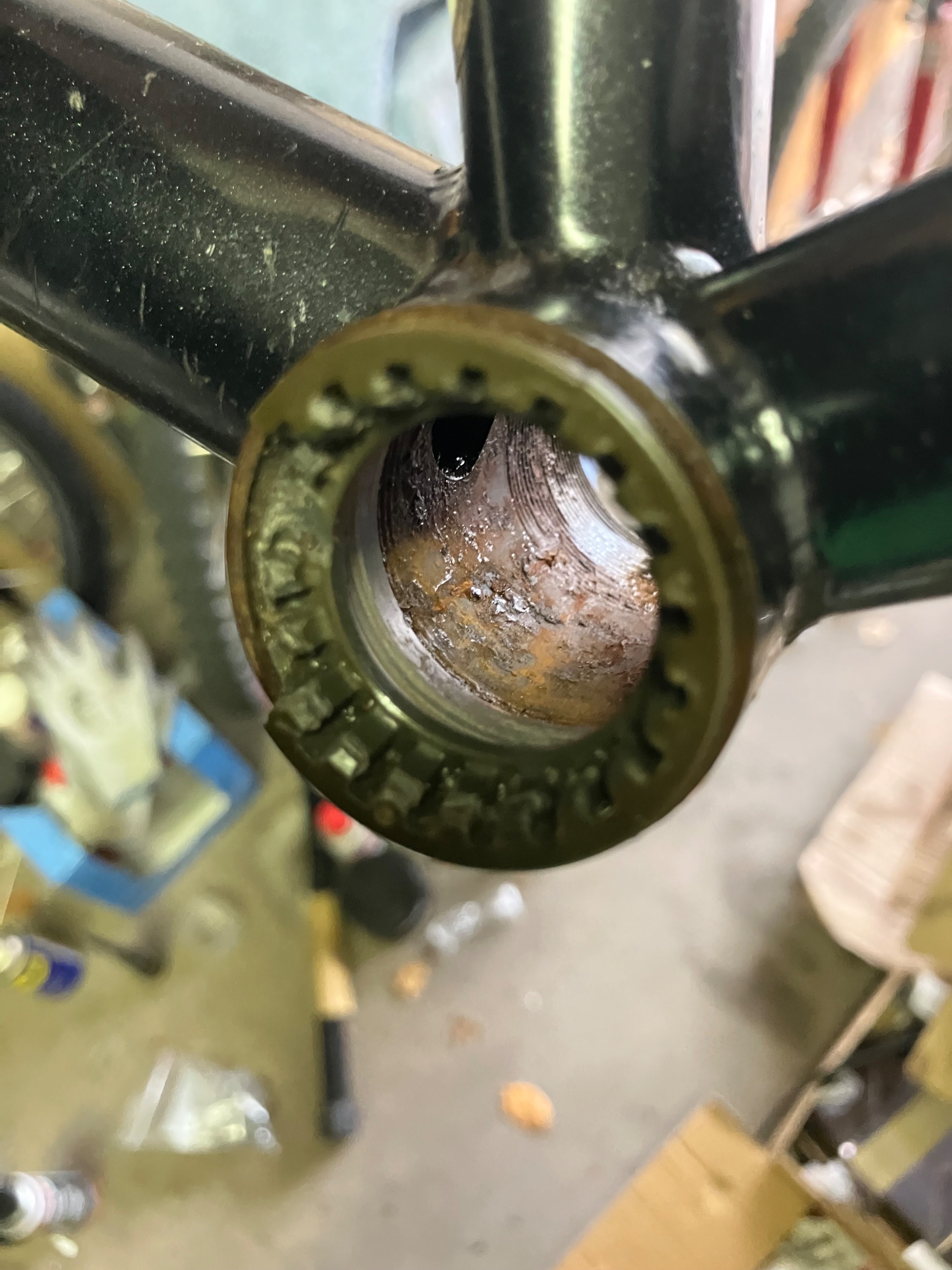

Das sieht so unglaublich versaut aus, weil ich da jetzt eine Woche WD 40 drin stehen hatte. Auf den ersten Blick ist erst mal nichts beunruhigendes zu sehen, muss das alles nur sauber machen.
Die andere Seite mit dem Kunststoffeinsatz steckte noch fest. Das neue Werkzeug passt da nicht rein, das hat etwas dickere und kürzere Zähne, damit die nicht abreißen, gehen dort aber nicht mehr rein, nachdem der Kunststoff da weggebrochen ist.
Habe aber die bereits vorhandene Nuss reinbekommen:
Mit ordentlich Hebel war das Ding dann auch endlich draußen, fertig! Ich muss eingestehen, dass das meine Laune doch massiv gesteigert hat. Ich bin ja sonst immer grundsätzlich schlecht gelaunt. Heute ging das dann für eine Moment.
Habe jetzt mal Rostlöser reingesprüht, das klappte damit schon bei anderen Sachen ganz gut. Der nächste Schritt wird sein, das Ganze noch mal ordentlich zu reinigen, bevor dann endlich mit Fluid-Film geflutet wird und das Syncros Innenlager eingebaut wird. 🤗🤗🤗🤗🤗
Großer Erfolg!!!! 💪🏻😎👍🏻🫡☠️⚡
Hier ging es gestern auch weiter.
Sieht eigentlich schon nicht so schlecht aus.
Diese Bürste vom Obi hat sich mittlerweile als mein wichtigstes Spezialwerkzeug herausgestellt😎😎😎

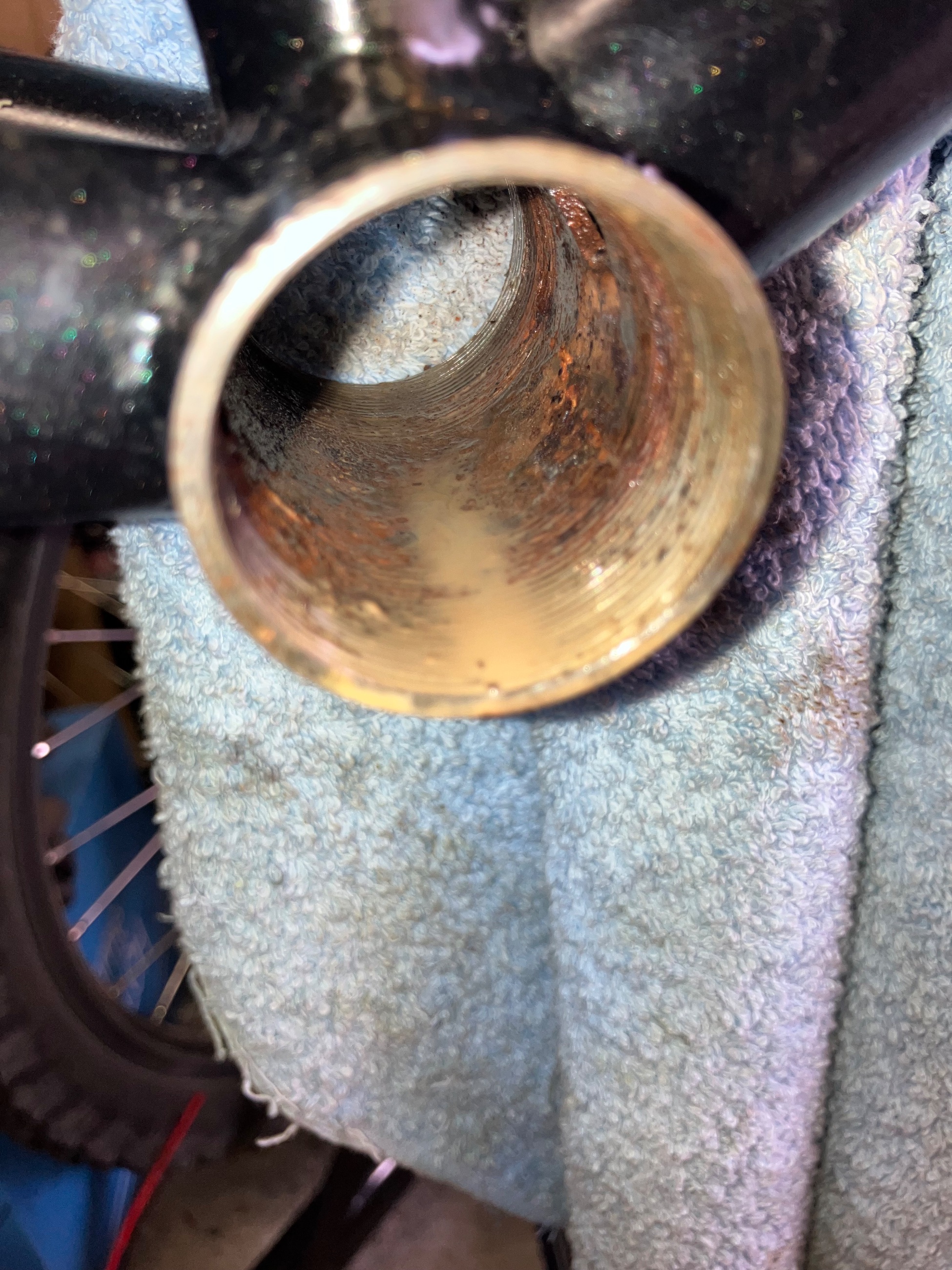

Wie bekommt ihr eigentlich Rostrückstände aus dem Tretlagerbereich? Würde da jetzt ungern einfach das Innenlager reindrehen. Anti-Seize ja sowieso und gut gefettet wird das Ganze natürlich auch. Einfach Fluid-Film auf das Stück zwischen den Gewinden?
Das Sattelrohr habe ich mit der Obibürste auch schön sauber bekommen.
Beim spülen kam mir dann sowas entgegen, ist kein Lack, sondern wirklich ein Stück Metall oder Rost. Sehe aber keine Stelle, wo groß etwas fehlt. Wird irgendwo abgeblättert sein, vermutlich aus dem oberen Teil vom Tretlagergehäuse.

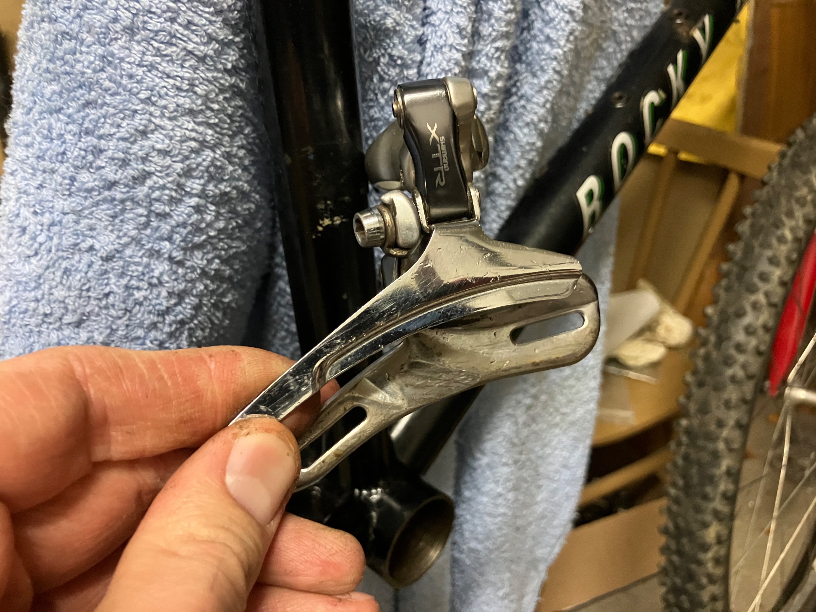

Habe noch einen passenden XTR Umwerfer gefunden, der hat aber 31,8 mm, da müsste ich mit einer Reduzierung arbeiten. Eigentlich wäre mir hier ausnahmsweise ein neuer XT737 Umwerfer mit Schelle 28,6 mm lieber… Hat den noch einer übrig?
Ich könnte Dir einen 737er Top-Pull, allerdings auch nur in 31,8 inkl. Reduzierungsstücken anbieten. Bei Interesse schicke ich Dir gern weitere Bilder.
...am besten das Gewinde nachschneiden.
Okay, gute Idee aber @Thogarma : Dieses bitte nur a) mit dem richtigen Werkzeug tun und vor allem b) wenn der Blutdruck gerade unten ist, kein Aggressionspotential in der Luft liegt, weil nämlich ansonsten Punt c) anläge, nämlich die totale Gewalteskalation, wenn mit Hast, Zorn und ungeeignetem Werkzeug gefuhrwerkt würde.
Tiefenentspannte Grüße vom sanftmütigen Gewaltverächter Emil
Hallo 😬
...am besten das Gewinde sauber nachschneiden.
Abgesehen von der Tatsache, dass ich dieses Werkzeug ja leider nicht da habe: die Gewinde sind eigentlich scheinbar noch recht in Ordnung, mir geht es eigentlich eher um die Beseitigung vom Rost, vor allen Dingen auch in dem Bereich zwischen den Gewinden.
Ich könnte Dir einen 737er Top-Pull, allerdings auch nur in 31,8 inkl. Reduzierungsstücken anbieten. Bei Interesse schicke ich Dir gern weitere Bilder.Anhang anzeigen 2274359
Vielen lieben Dank für dein Angebot! Ich will mal noch schauen, ob ich einen mit 28,6 mm geschossen bekomme, damit ich eben nicht mit der Reduzierung arbeiten muss. Ansonsten melde ich mich gerne noch mal bei dir, nochmals besten Dank!🤗
Da schätzt du mich schon richtig ein und wie oben geschrieben lassen wir das auch lieber. Einfach nur etwas Rost entfernen, dann geht’s ja auch schon weiter…😬
