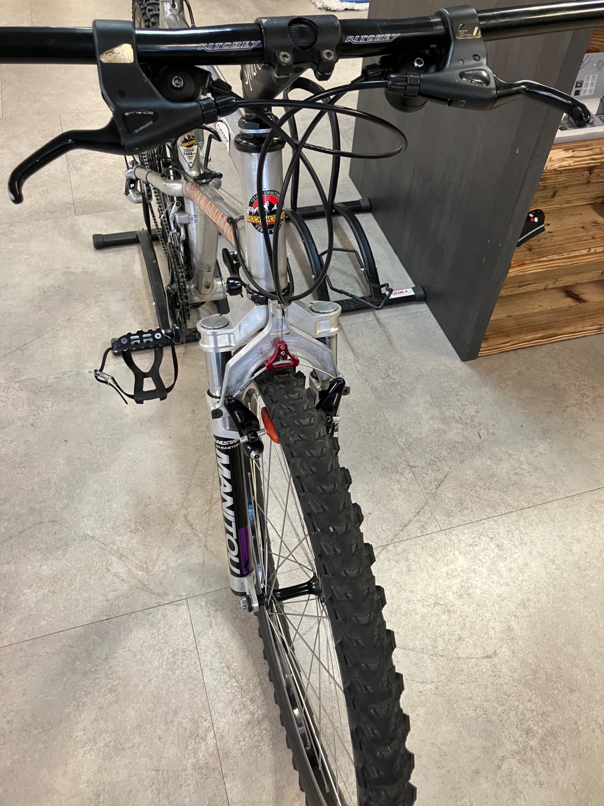

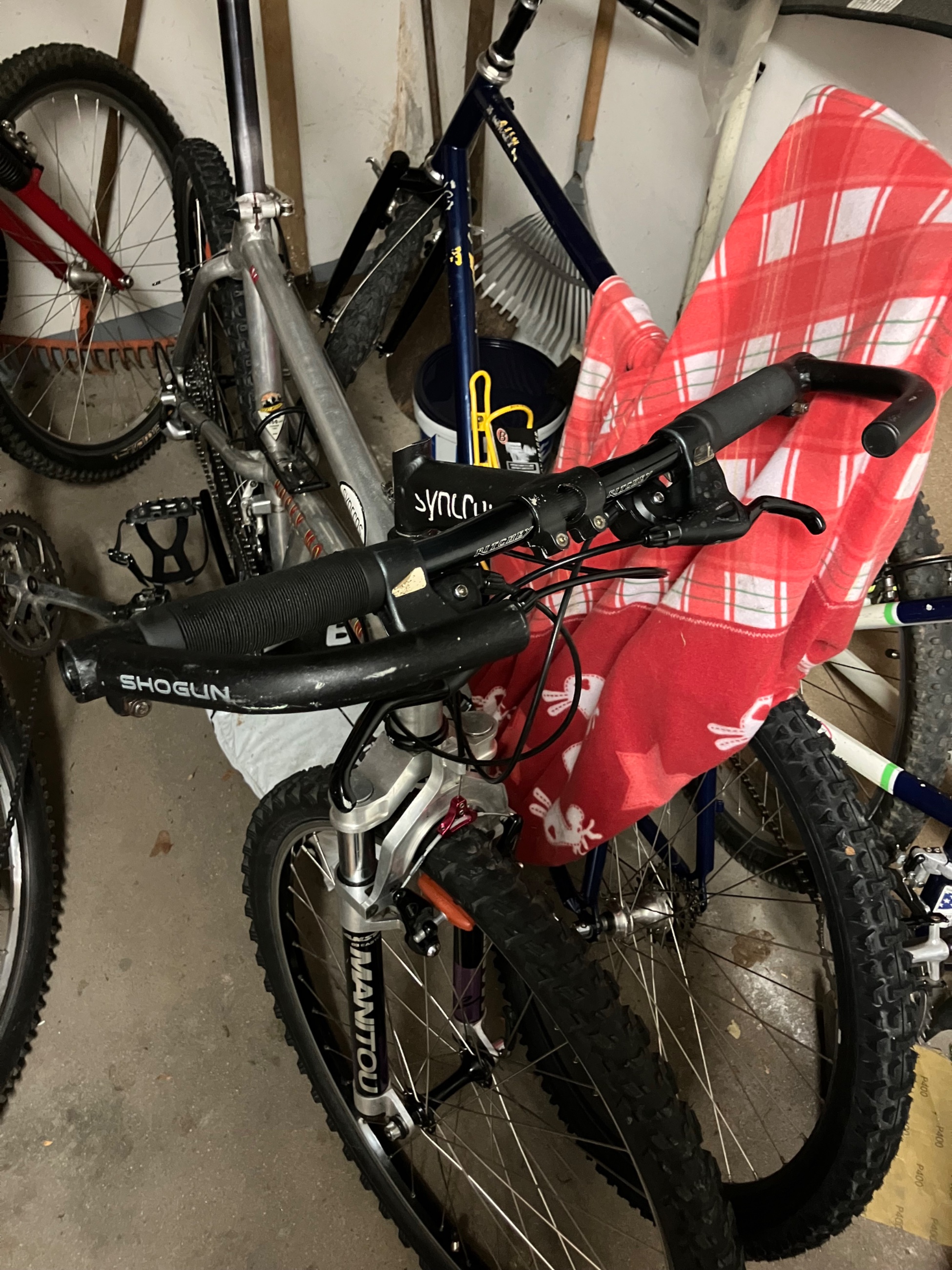

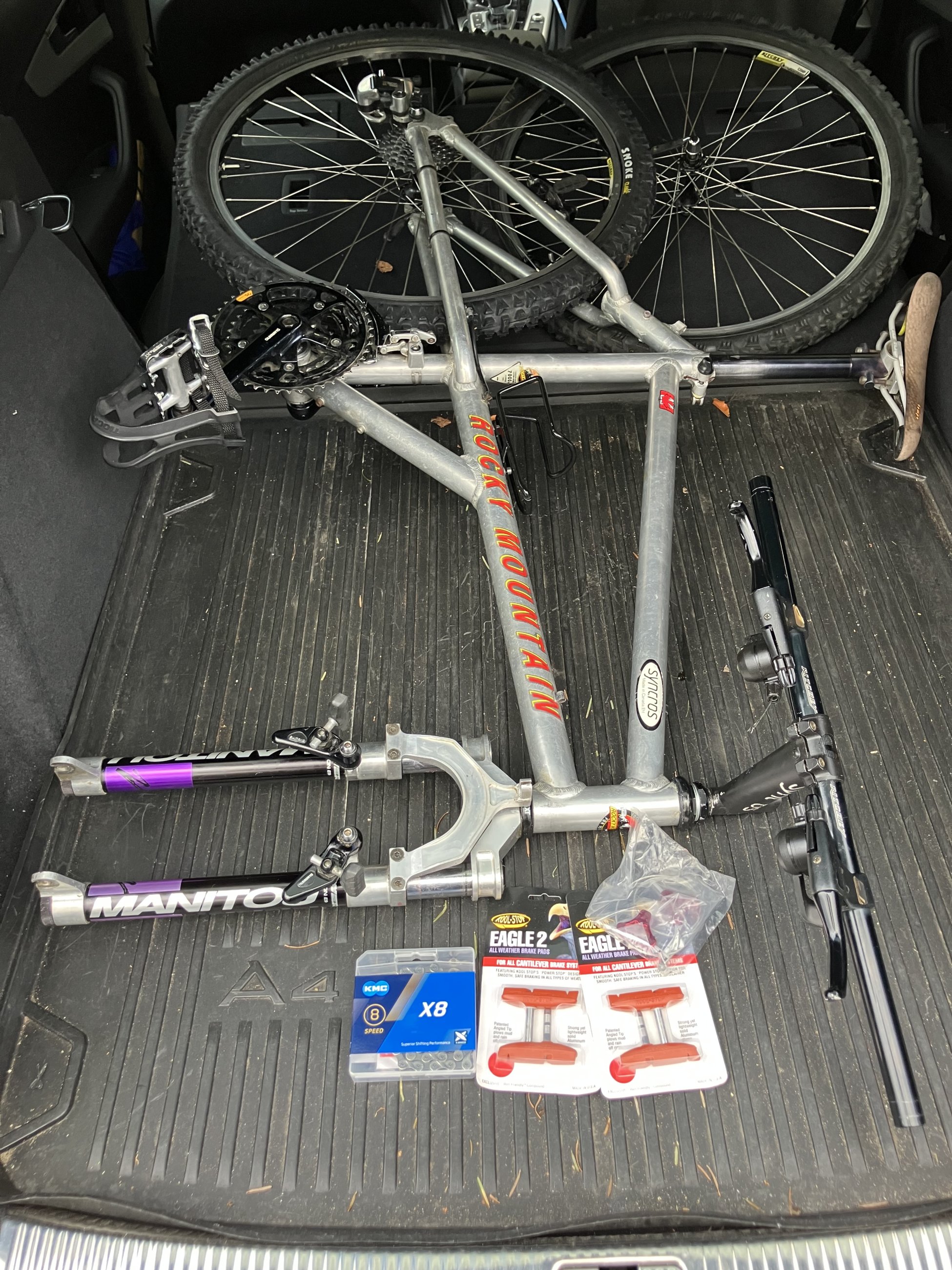

Joa, dann hatte ich mir das Teil heute hoffnungsvoll in die Karre geworfen…
Es hing dann auch schon am Montageständer

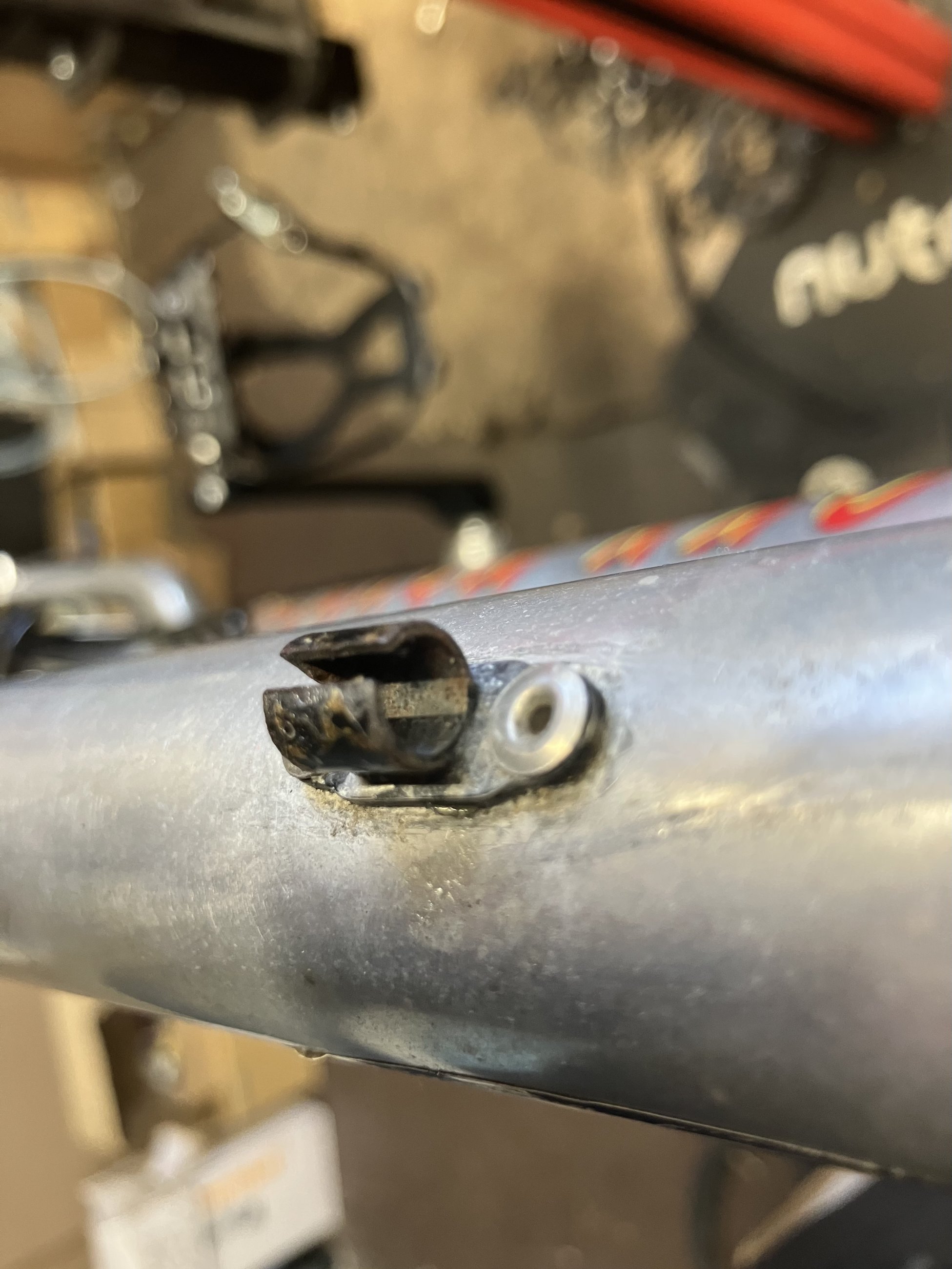

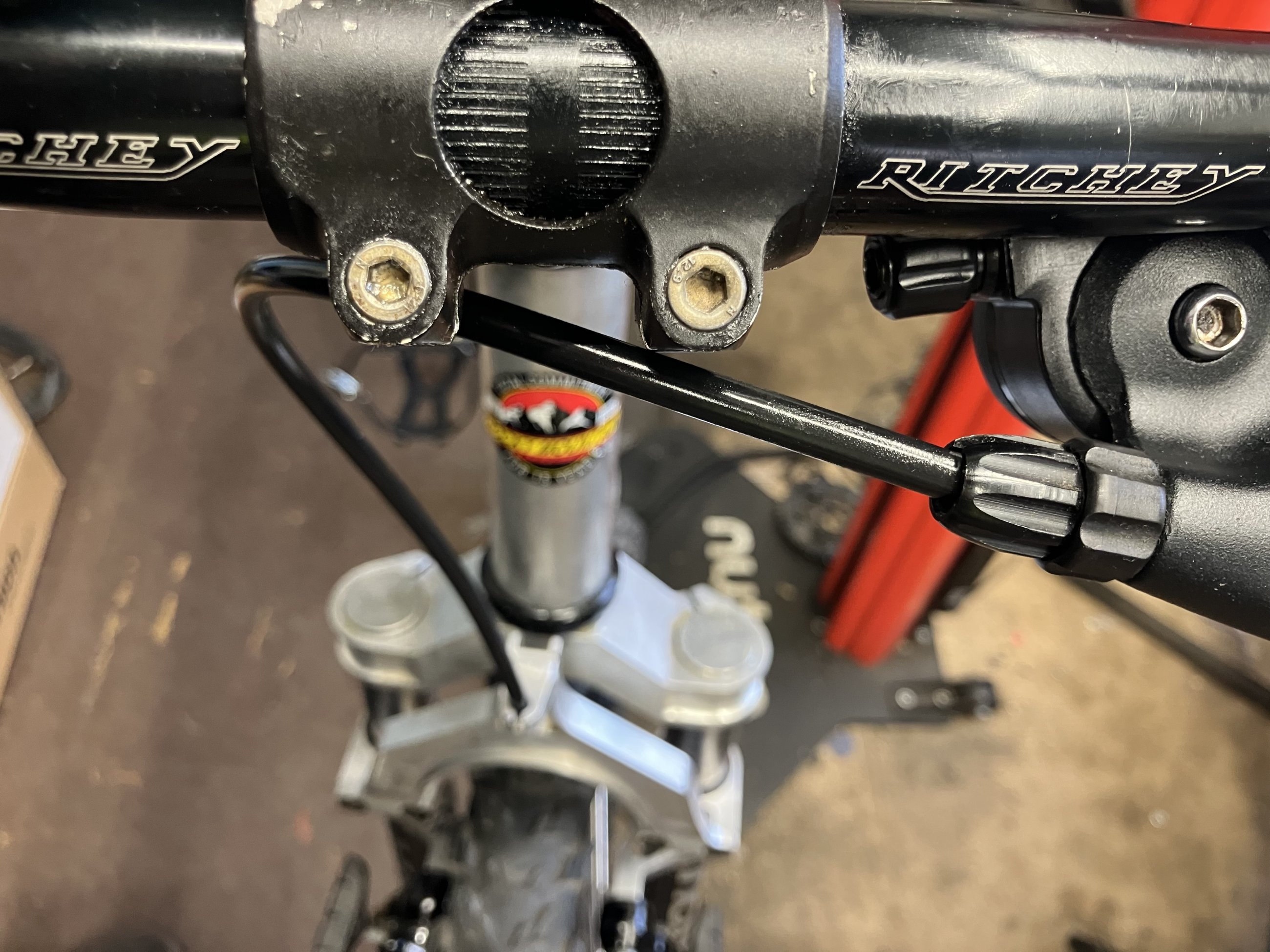

Aber dann wurde alles irgendwie immer komplizierter. Die Bremsleitung sollten dann 2 mm sein, damit die in den Hebel passen.
Aber die Hülsen für den Hebel wären dann deutlich größer, als das, was in den Rahmen passt.🤔
Den Vorschlag, die Ösen im Rahmen aufzubiegen, das fand ich dann auch nicht so lustig und das war aber auch schnell vom Tisch.
Die schon mal zur Probe eingesetzte Leitung für die Vorderbremse, kam mir aber auch ganz schön fett vor…
Wenn ich das richtig im Kopf habe, gibt es die Bremsleitung doch mit 1,6 mm oder 2 mm, richtig? So Ösen für das Ende hab ich mir jetzt in 1,6 mm zur Sicherheit bestellt, damit ich die bei den anderen Rädern mal wechseln kann. Da meine ich, dass ich da größtenteils 1,6 mm habe. Ist das alles so ein Riesenproblem? Kann ich mir nicht vorstellen. Das Ganze wurde dann noch ziemlich abgefahren und am Ende war sowieso keine Zeit für das gesamte Projekt. Also wieder einladen, sah dann aus wie am ersten Foto.
Habe da noch eine alternative Adresse, ich glaube, die machen sowas einfach. Und fertig. Coole Gespräche, noch ein paar schöne Retroteile gesehen, bringt mich hier aber leider auch nicht weiter.
Aber, mir ist das bei Bremsleitung aufgefallen, die ich aus alten Hebeln entfernt habe; da gab es dünne Leitungen, die noch mal so einen Flansch um den Bolzen, den man in den Bremshebel einhängt, hatten.
Müsste mit mir jetzt wohl noch ein komplettes Arsenal an Zügen für Schaltung und Bremse plus Hüllen und Hülsen zulegen… Na prima. 🙄
PS: wurde aber zu Anfang schon darüber aufgeklärt, dass man auf sowas doch sowieso nicht mehr fahren kann.🙄
1,6mm Züge + Messingteile für die Tonnen. Dazu moderne Außenhüllen. Fertig
(evtl. sind noch so Ferrules für die STI notwendig? Aber moderne Züge + Hüllen und dann Adapter an die STI sollte das Einfachste sein.)
Du kannst einfach 2mm Züge + die alte 6mm Shimano Zughülle nehmen. Am Bremshebel brauchst du die spezielle Endkappe von Shimano damit die Hülle gut sitzt. An den anderen Kontaktpunkten wird die 6mm Hülle ohne Kappen montiert.
Oder halt alternativ einen 1,6mm Bremszug mit Messingblech im Hebel (notfalls auch ohne) mit 5mm Bremszughülle. Die wird überall mit den Metallkappen montiert (5mm auf 6mm), am Bremshebel brauchst du aber eigentlich auch die spezielle Shimano Kappe/Ferrule.

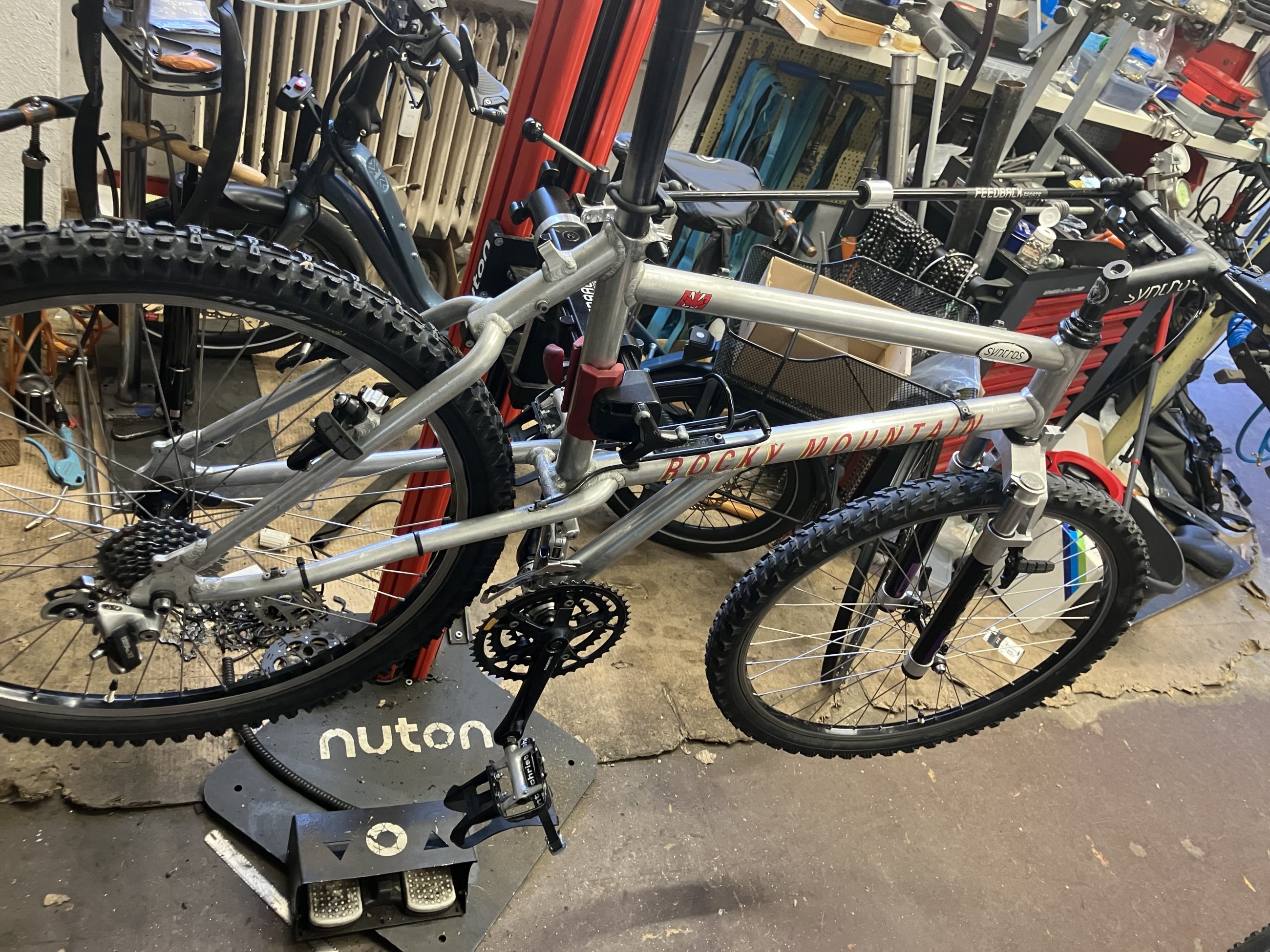

Rettungsaktion in der letzten Woche. Habe das schon länger beobachtet, es wurde dann rausgenommen und irgendwann wieder neu eingestellt.
Nachdem dann auch Kollege @Zott gefragt hat, warum ich mir das nicht hole, ist doch um die Ecke, habe ich das dann hausintern besprochen und bin hier auch erst mal in Vorleistung getreten, um das Rad dann schlussendlich zu retten.

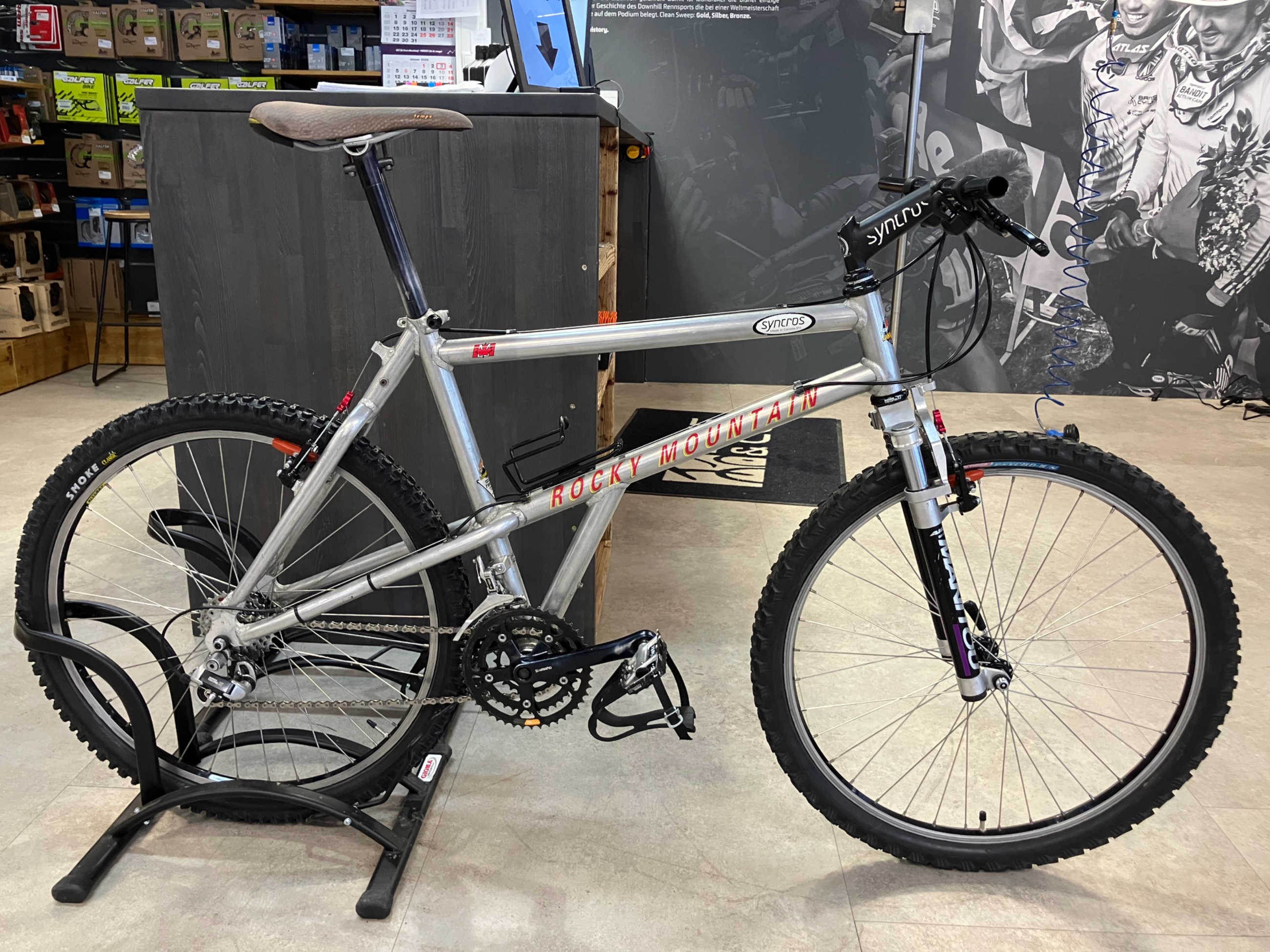

So habe ich das gute Stück dann in Empfang genommen:
2 ½ Monate bei @Thogarma in der Auffangstation für vernachlässigte Classic Bikes und etwas fachmännischer Unterstützung später:
Bilder sagen mehr als Worte, das hast du wirklich super gemacht 🏆🏆🏆
Aber sag mal, hatten die im Bike-Shop keine Mülltonne für ein standardgemäßes Foto 😉🤣
VG Zott

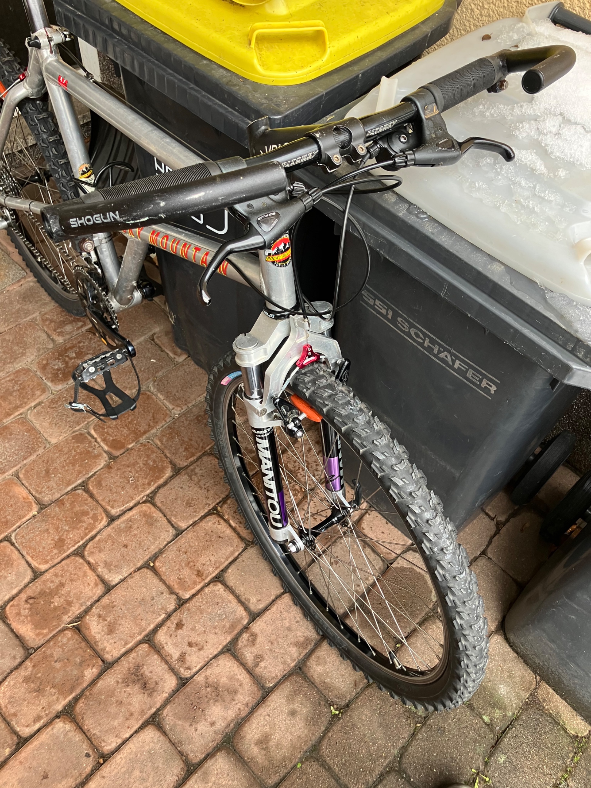

Dann verbaue ich bei den Rädern, die mir ans Herz gehen, ja immer Sachen, die ich bereits Anfang der neunziger selbst gekauft und besessen habe. Also eben nicht im Nachgang gebraucht geschossen…
Das wären dann in diesem Fall meine alten originale Shogun Hörnchen, die zunächst am Torpedo MTB 1 und später am Torpedo Alu Pro montiert waren. Die haben mich tatsächlich durch meine Jugend begleitet, jetzt kommen sie erst mal hier drauf.
Ich weiß, wo noch fast neue, kurze und abgewinkelte Onza (RAW?) Hörner zu bekommen sind, überlege aber noch, ob es hiermit nicht dauerhaft getan ist.
Lenkerendstopfen kommen erst rein, wenn ich mir nach der ersten Probefahrt bei der Konfiguration 100-prozentig sicher bin.

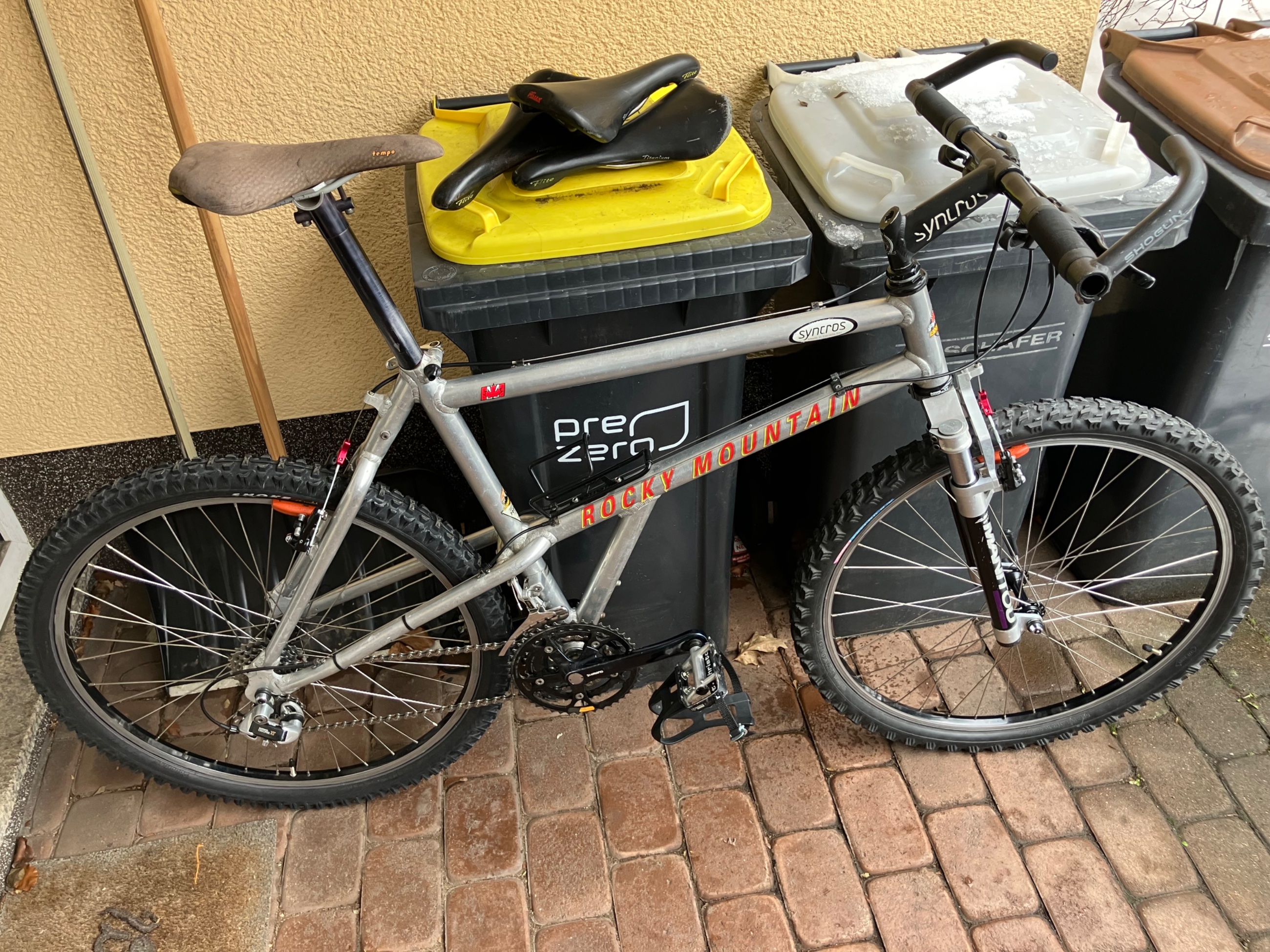

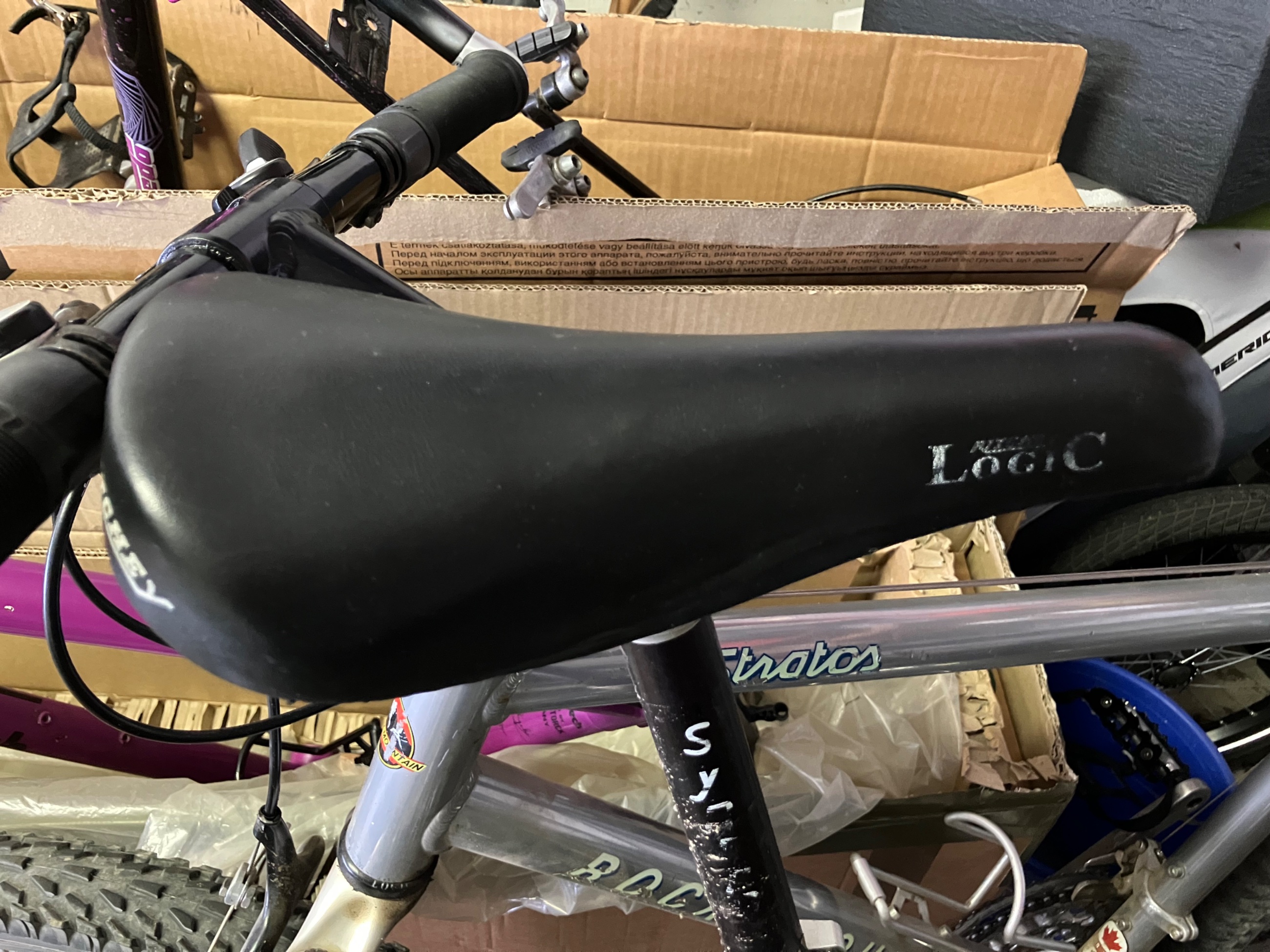

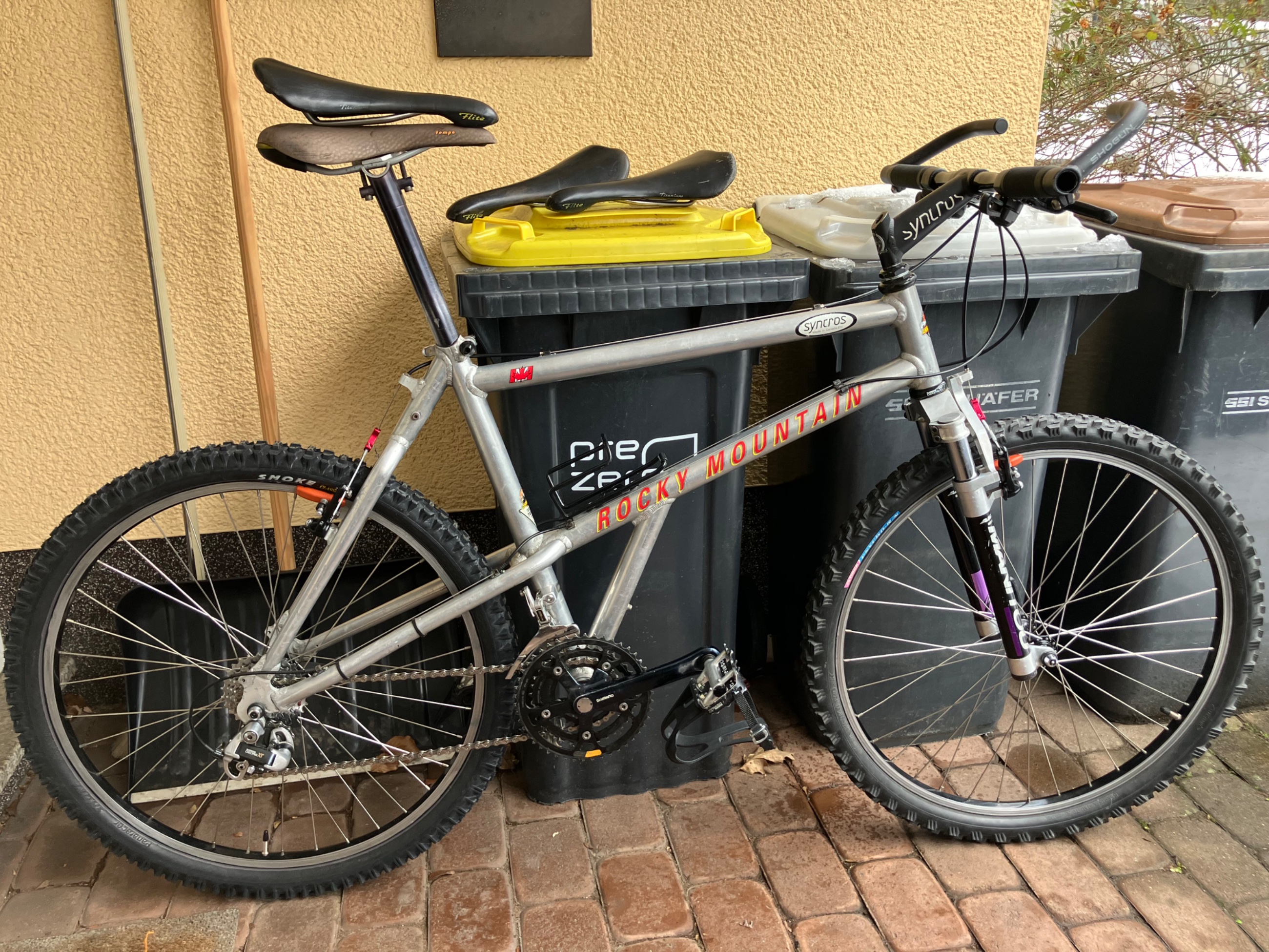

Sieht jetzt so aus, den Sattel habe ich aber noch nicht gegen einen meiner Flites getauscht.
Und ich habe eine neue Restmülltonne mit weißem Deckel, die wird nur alle vier Wochen abgeholt.
Dieser Sattel stünde eigentlich auch noch zur Debatte, aber ich glaube, der gefällt mir am Brodie dauerhaft ganz gut.
Noch mal das Rad und die neue Mülltonne von vorne:
Ansonsten aber bereit für die Jungfernfahrt, die ich vielleicht noch mit dem jetzt montierten Sattel bestreiten werde.
Und mir ist aufgefallen, dass ich die Gummiverhüterlis der ST-M092 total vergessen habe! 😱😱😱
Bin in der Garage auf ein Gummi getreten, da fiel mir das wieder ein. Muss ich dann noch nachträglich montieren!
Also mir gefällt der gelbe Deckel am besten, gibt 'nen schönen Kontrast. Der weiße vergilbt sicher schnell und sieht dann schmuddelig aus. ;)

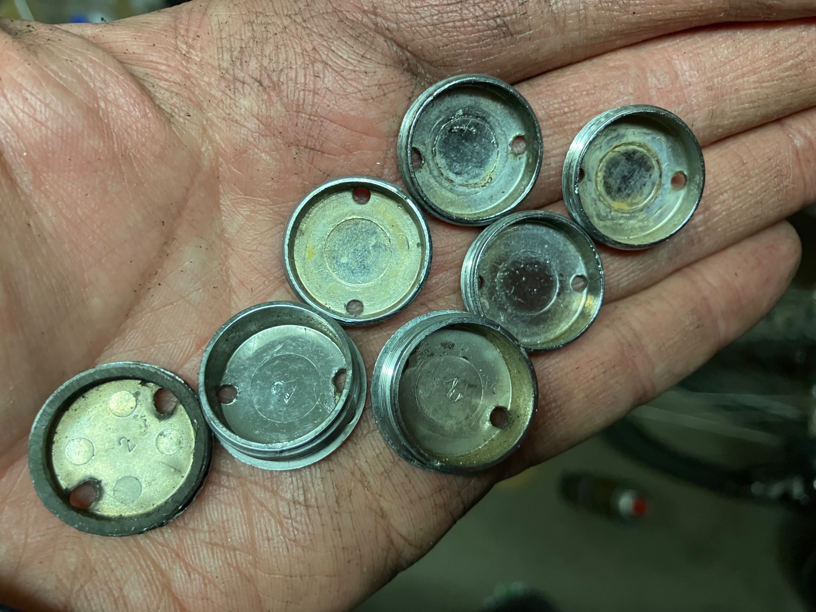

Die Dinger fehlten auch hier, natürlich die aus Metall für die XT Kurbel.
Shimano-Kurbelkappen aus Metall kenne ich in Verbindung mit XT eigentlich gar nicht, ich dachte immer, die metallenen Kappen waren "billigeren" oder zumindest älteren Gruppen aus den 80ern zugeordnet.
Mein wirklich originales Longus Comp 2000 Pro aus 1990 hat in der XT-Kurbel Kunststoffkappen:
aHR0cHM6Ly9mc3RhdGljMS5tdGItbmV3cy5kZS92My8yNi8yNjY4LzI2NjgxNTMtZ3R6ejJrMHBlNDY0LXB4bF8yMDIyMDgyM18xNTE5MjczMzMtb3JpZ2luYWwuanBn.jpg
Die Kappen aus Metall hatten doch immer einen Innensechskant als Werkzeugeingriff?
Ich finde den braunen Sattel auch nicht schlecht, fahr den doch erstmal! :daumen:
Die Restmülltonne mit dem weißen Deckel ist echt klasse! Wieso hat die einen weißen Deckel?
Ach ja, das Cirrus ist und bleibt schön. Finde den braunen Sattel am Besten, macht das Rad besonders.
.. ja lass bitte den Braunen drauf , sieht Super aus .. wenn du die Hörnli tauscht
vielleicht noch braune Griffe .. würde das ganze abrunden ..

Das mit den Kurbelkappen hat mir jetzt keine Ruhe gelassen. Ich war im Keller und hab' mal die Kappe aus der FC-M730 am Longus herausgedreht und tatsächlich @Thogarma, @caquephogl und @BontragerTom, die ist aus Metall und nicht so wie von mir angenommen aus Kunststoff. Und ja, die Kunststoffkappen mit überstehendem Bund und der "2" auf der Rückseite passen auch nicht richtig in die FC-M730, weil der Bund beim Einschrauben vorzeitig an einer Kante zum Kurbelarm hin ansteht.

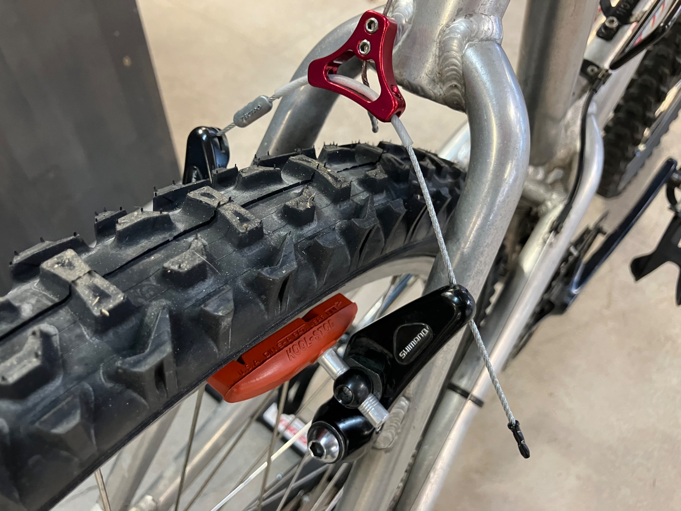

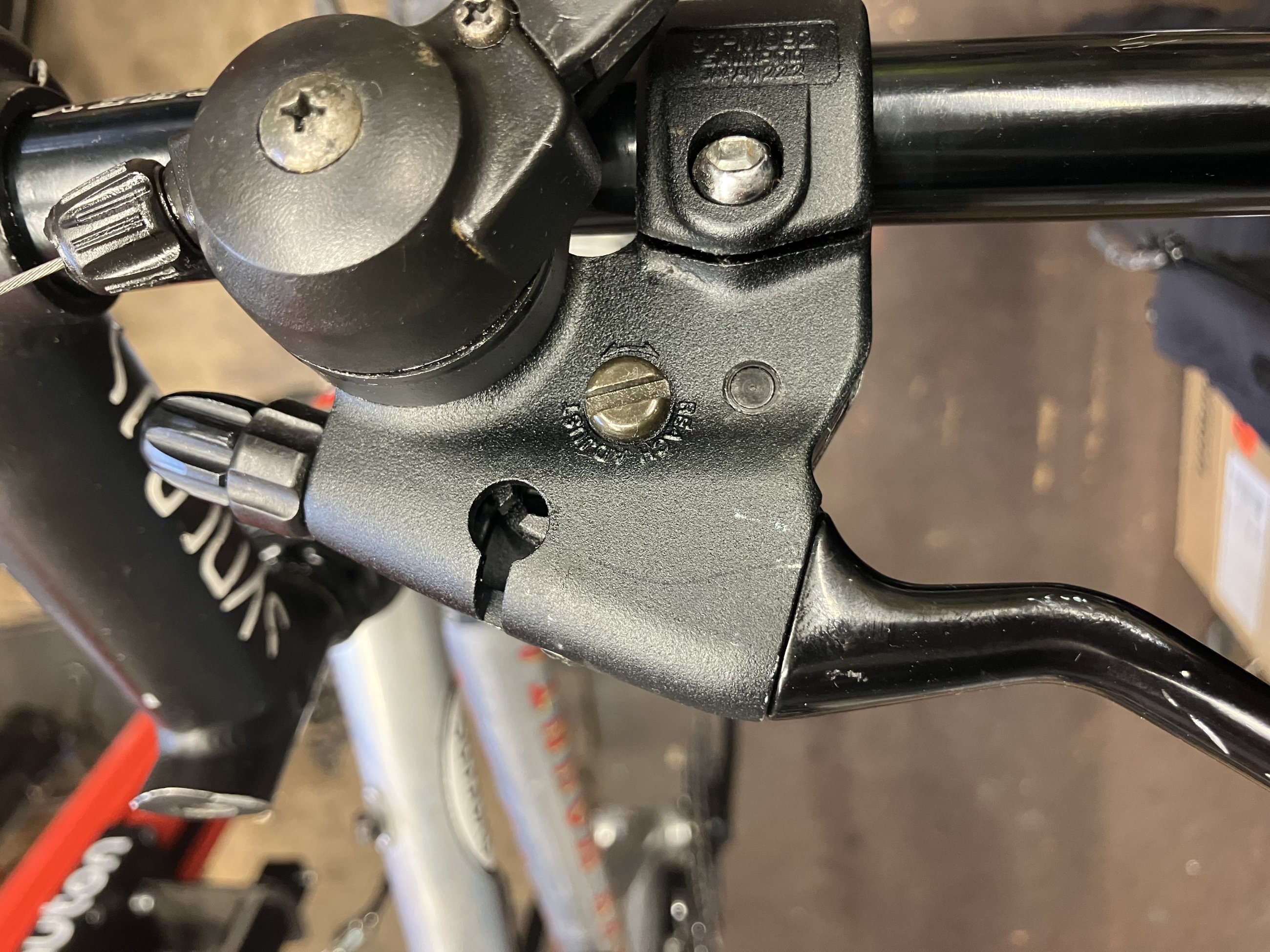

Wollte vorhin also mal eben die Verhüterlis dran zaubern. Wunderte mich dann nur, warum ich den Bremszug so schlecht ausgehangen bekomme…. 🙄🙄🙄
So sollte das ja eigentlich aussehen:
Die Profis im Laden haben aber doch einfach 1,6 mm Bremszüge verbaut und die Endstücke so da rein gepresst, verkantet sich natürlich total.
Naja, irgendwann habe ich das Ding dann herausbekommen. Ob das so langfristig Sinn macht, weiß ich nun aber auch nicht.
Die alten Bremszüge, die noch beim Toyo montiert waren und wo die Gummis noch dran waren, hatten diese schönen Kunststoffclipse
Jetzt kapier ich natürlich nicht den gesamten Zug und Fadel, den komplett durch, um das Ding sachgemäß drauf zu stülpen, habe es einfach mal von der anderen Seite versucht, aber das passte nicht wirklich.
Habe das dann einfach wieder so zusammengesetzt, wie es war. Aber auch diese End Stücke hier sind zu klein, deswegen steht der Seilzug so schräg. Auch hier ist mir nicht klar, ob das langfristig sinnvoll ist.

Der Radladen war halt pragmatisch und hat konsequent zu dem Material gegriffen, welches vorrätig war.
Ich schätze, die richtigen Züge, Hüllen und Endkappen kann ein Laden nicht mehr auftreiben, weils die auch nicht mehr im Großhandel gibt. Außerdem müssten die Radläden dann ein sehr großes Lager für ein paar Hansel'n, die nur alle Jubeljahre mal vorbeikommen, vorhalten. Das macht kein Laden.
Deshalb:
Da ist sie wieder, die Erkenntnis, dass man am besten doch alles selber macht.
Die Endkappen könnte man doch mit ein paar Lagen Isolierband umwickeln, damit die Außendurchmesser besser zueinander passen. Ich weiß aber tatsächlich nicht, ob das auf Dauer hält.
Ob das mit den neueren Bremszug-Tonnennippeln in alten Bremshebeln gut ist, glaube ich fast nicht. Ohne jetzt großartig Neuteile zu bestellen, könntest du dir doch so wie hier behelfen: https://www.mtb-news.de/forum/t/hab-mal-was-gebastelt.414836/post-20057201
