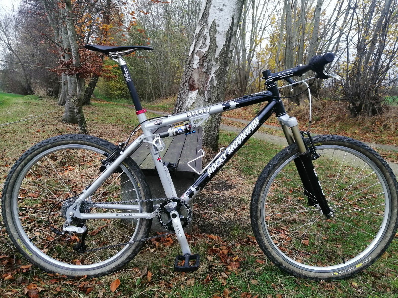

Decals tauschen (wurden mit geliefert), SID Decals cleanen, Sattelstütze/Sattel und eine mir gewohnt Geo war angesagt.
Bitte entschuldigt die Qualität, es war dunkel und da macht meine Cam keine guten Fotos.
Das blieb auch erstmal so, bis ich den inneren Drang verspürte, das ganze leichter zu machen. Ein 1x9 Antrieb müsse her, soll ja auch auf längeren Strecken Spaß machen.
Gesagt - Getan!
Nach entrümpeln der Kammer lagen in nur 30 Minuten alle Teile da, die ich benötigte. Dran denken - nicht zu viel machen, es muss Fahrbar bleiben.

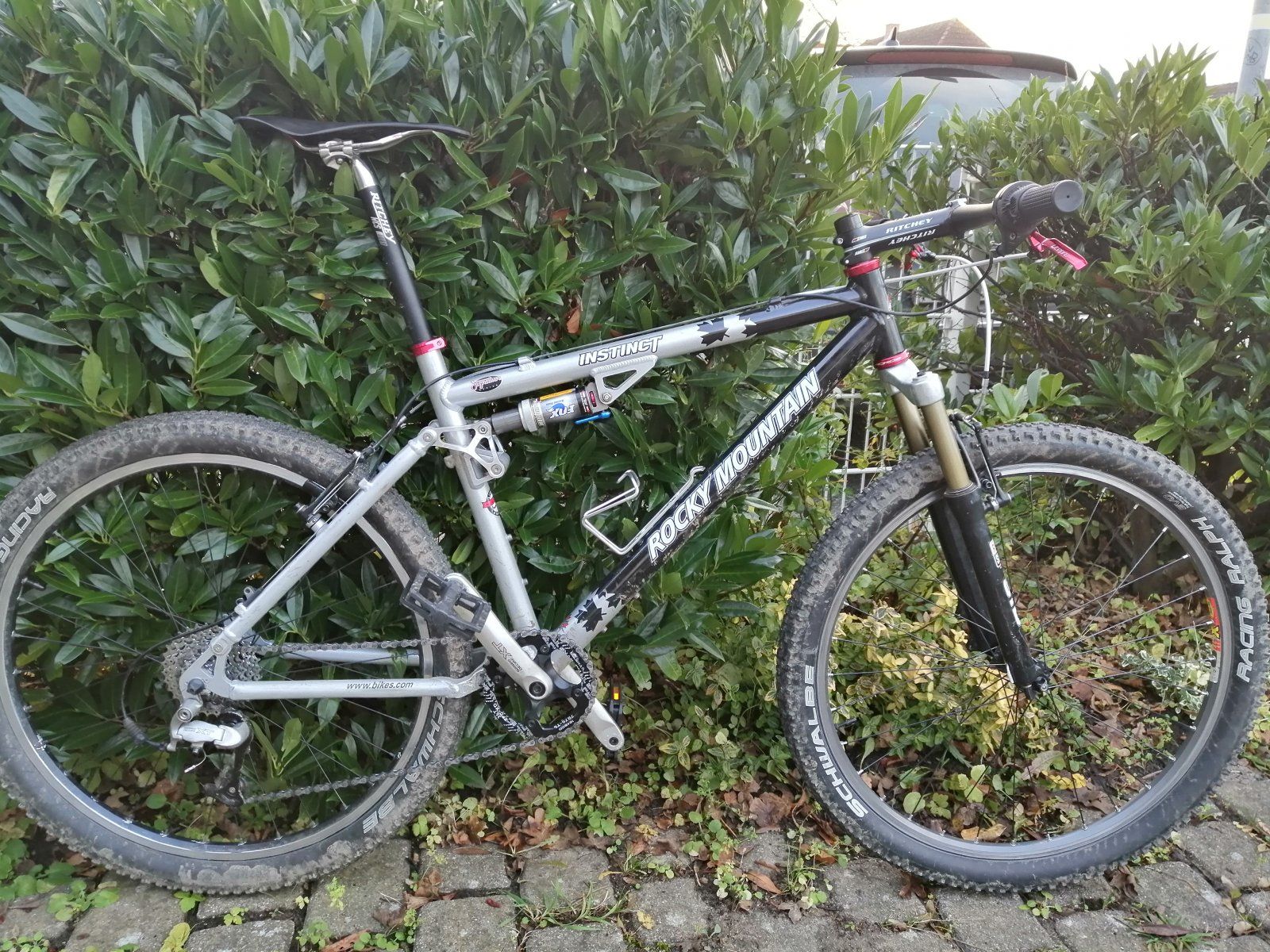

Also kam der erste Probe Entwurf :
Gefiel mir schon sehr gut (abgesehen davon, dass die Teile in ihrer Farbe so gar nicht zusammen passten. Ich hasse so was - aber jeder Weg ist Steinig und Rom baute man auch nicht an nur 1 Tag.), sportlich, agil und fast unter 10kg - Hammer! Im schlecht Wetter Modus - bei schönem Wetter knackt es sogar die 10kg.
Allerdings bekomme ich Rückenschmerzen aufgrund von zu gestreckter Haltung.
Fazit: es muss definitiv eine Stütze ohne Seatback oder ein kürzerer Vorbau her.
Das erschließt sich aber schwerer als Gedacht - da ich noch keine Ahnung habe, welche weiteren Teile ich verbaue.
Bleibt der Breite Lenker? Dann passt die Stütze nicht.
Bleibt die Stütze? Dann muss auch der Lenker wieder Schmal. Da könnte ich dann allerdings die passende WCS Kurbeln montieren um das ganze abzurunden.
Noch viele Möglichkeiten offen und kein Plan wie das weiter gehen wird.

Was ich noch erwähnen könnte,
Die Teile die bisher getauscht wurden :
Sattel, Stütze, Klemme, Steuersatz, komplette Bremse, Kurbel und Innenlager (4kant gegen Oktalink), Vorbau, Lenker, LRS.
LRS von Cust-tec zu Hügi 240 / geplant ist ein moderner Mavic Crossride UB. Da stabil und leicht, ebenso wie leicht ersetztbar (Falls mal was Kaputt geht).
Steuersatz von Dia Compe zu Cane Creek und nun zu Acros in rot
Bremsen von LX V-Brake und Avid Hebeln (leider total verwittert) zu Avid V-Brake und XT Hebeln - unterwegs sind Litepro Ultimate Levers in Black/Red
XT Kurbel von 4kant zu XT Oktalink, da etwas leichter.
Den Rest erkennt man ja, denke ich.

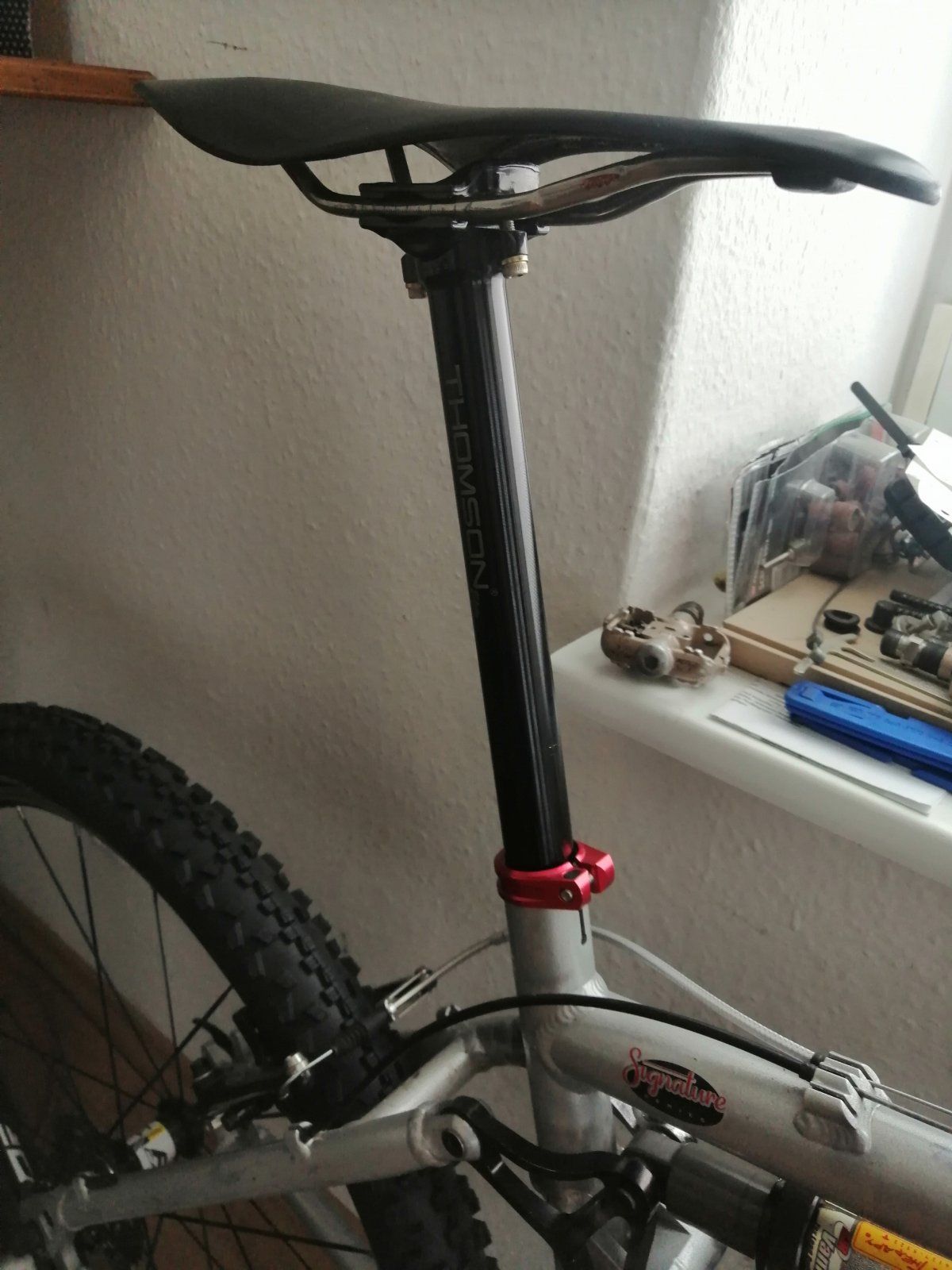

Du klemmst Deinen Sattel eh ganz hinten, dann sollte wirklich mal ne Stütze ohne Seatback ran. Das bringt eine Position, wonach man mehr von oben/vorne tritt, als von hinten.
Da habe ich bei einem anderen "Altbike" ne angenehme Überraschung erlebt. es wirkt gleich alles gleich viel dynamischer als dieses von hinten nach vorne treten.
Dabei seit
18. Dezember 2017
Punkte Reaktionen
392
Ja, das ist ja eine Überlegung von mir.
Kommt halt dann wieder nur die Frage auf, welche?
Ne Tune ist mir jetzt erst durch die Lappen gegangen und die Race Face haben Versatz.
THOMSON gibt es noch neu, allerdings nur 330mm und da fehlen dann 2cm..

Ich lese daraus, dass Du zeitgenössisch bleiben willst?
Gibt es noch Stützen von Shannon? Hatte ich damals, fand ich richtig gut.
Ja, Zeitgenössisch in gewisser Maßen - ist kein Muss. Zumindest nicht was Stütze, Lenker, Vorbau angeht.
Ich hätte halt gerne etwas leichtes gehabt, wo ich ebenfalls Vorbau und Ggf Lenker bekomme.
Damit es einheitlich bleibt.
Das ist ja zurzeit der Fall und stört mich.
Dabei seit
11. November 2012
Punkte Reaktionen
716
Ort
Würzburg
Es gibt "jede Menge" Stützen ohne Versatz in 26,8mm ohne Setback.
Problem ist eher die Länge. Über 350mm wird es schwierig, meine damals am Element verbaute Tune hatte ab Werk nur 330mm und eine längere in 26,8 hatte ich nie gefunden.
Tune, Shannon, Roox, Thomson, Syncros sind so die Klassiker.
Thomson baut noch neu. Syncros wird teuer und in der Länge auch schwierig.
Roox gibt es häufiger mal.
Wenn es auch was neues sein darf:
BBB SkyScraper, 26,8mm, 400mm Länge, 0mm Setback

Habe tatsächlich noch eine neue gefunden.
Auf Mtb-kult.de
Shogun Stampede 26.8 400 ohne Versatz.
Allerdings in Silber - kann jemand einen guten und günstigen Eloxierer empfehlen?
Dabei seit
18. Dezember 2017
Punkte Reaktionen
392
Moin moin ihr stillen Leser,
Habe bisher Aufbau technisch noch nix neues zum Posten.
Neue passende Thomson Elite ist aber unterwegs 👍🏻
Die vermeintlich passende Shogun hatte leider doch Versatz. Das ist wenn man nicht richtig guckt - mein Pech.

Meine neue SattelStütze ist übrigens mittlerweile da und die Sitzposition hat sich tatsächlich sehr gut verändert.
Hier auch noch mal Danke an eure Tipps.
