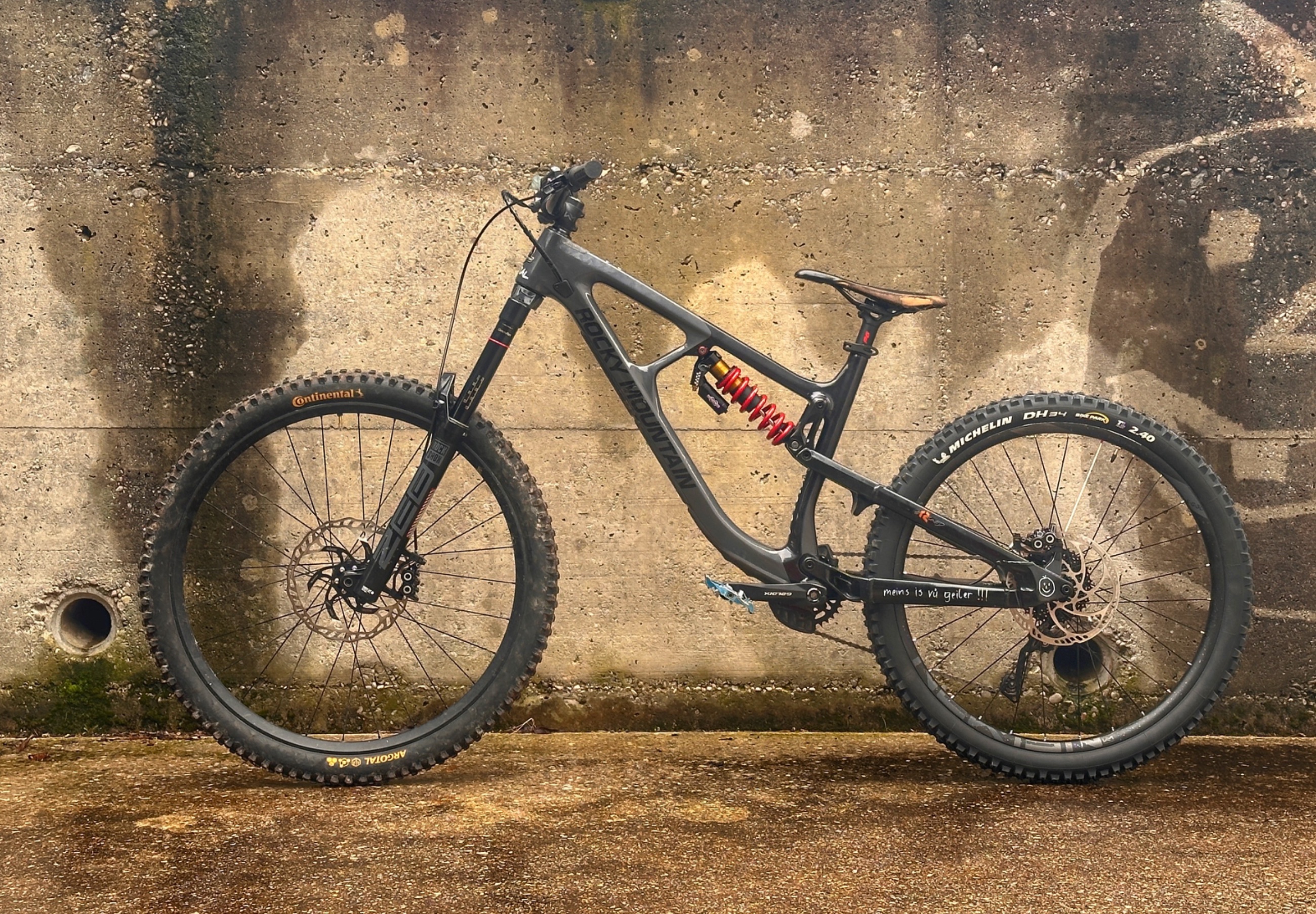

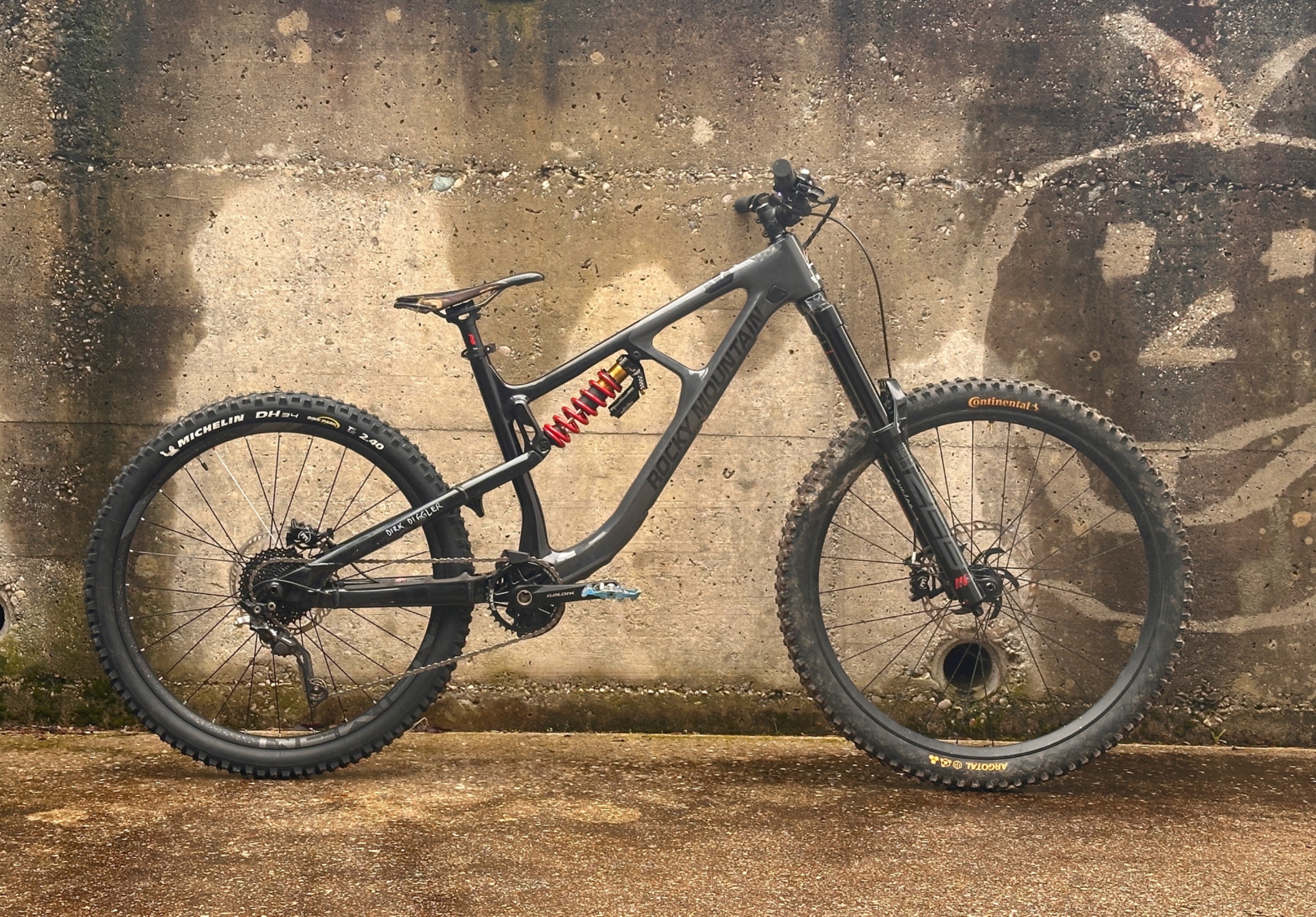

Vorne in Zeb jetzt 190 mm Airshaft
Hinten anstatt 230x65 einen 241x70 mm Dämpfer und Offsetbuchsen. Rechnerisch also 198, in echt vermutlich 190 mm FW
LW 63°, Sitzwinkel eh wurscht
Vorne 29“ und hinten 27,5“
Antrieb 1x10 mit 155 mm Kurbel (34/ 11-34)
Bremse Shigura mit 785XT+MT5 und Vorne 220/Hinten 200 mm

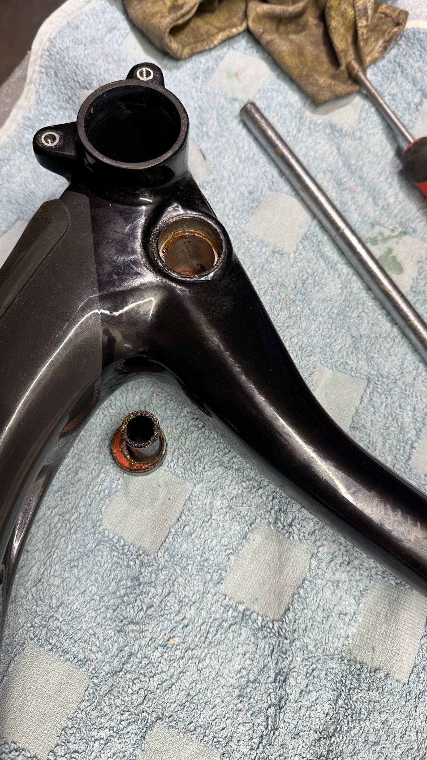

Hat hier jemand schon mal die Lager des Hinterbaus getauscht?
Ich bekomme das Hauptlager einfach nicht aus dem Rahmen. Es lässt sich auch kein Lagerauszieher einsetzen, dank der Hülse zwischen den zwei Lagern...
Hat jemand einen Tipp?
Ich bilde mir ein das ich die Hülse verschoben hab und dann vorsichtig ausgeklopft, die Hülse immer herumgeschoben und rund herum drauf geklopft mit Durchschlag. Hoffe du weißt was ich meine.
