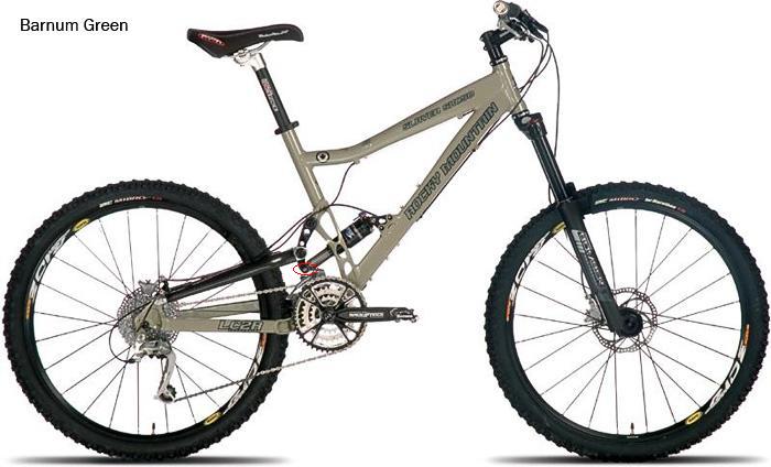

hallo, nach dem letzten bikeparkbesuch habe ich ein spiel an der dämpferaufnahme (da wo der dämpfer mit dem hinterbau verbunden ist) festgestellt (siehe grafik im anhang). ich fahre den fox float rp23.
welche ersatzteile brauche ich bzw. wo bekomme ich sie her??

als erstes bekommen die spiel...
https://trck.bike-components.de/trck/eclick/737b1d66c07b699e24e2f15dd08184becb542910935a1d68?url=http://www.bike-components.de/products/info/p20016_FOX-DU-Bushes-Gleitlager-fuer-Daempfer.html
...und wenn das spiel zu lange "unbehandelt" bleibt (dh og nicht gewechselt werden), gehen au die "kaputt"...
http://www.bike-components.de/produ...uminium-Einbaubuchse-ohne-Gleitlager-8mm.html
so wars bei mir neulich. ist aber kein hexenwerk zum wechseln.
bevor du sie kaufst, schau nochmal ob die bolzen noch fest anzogen sind. manchmal lockern die sich und dann hast gefühlsmäßig das selbe "spiel".

danke (auch an el lingo)
puh, die buchsen gibts ja in 24 versch. ausführungen... weißt du welche die richtigen für den rp 23 am slayer sxc sind?
lg
Die Abmessungen kannst Du hier mit der SuFu finden, müßten die gleichen wie beim New Slayer sein. irgendwas mit 22mm, wenn ich mich nicht irre. Einfach mit den alten in den Shop gehen, dann können die das machen.
