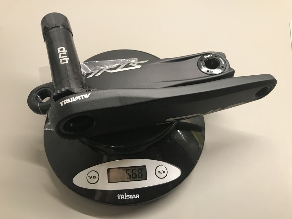

Ich habe die aktuelle Stylo DUB, quasi eine NX-Kurbel in schön (dank dezenten Decals):
Die Karbon-Version ist nur 12g leichter. Ob man Bock auf proprietäre DUB-Lager hat, muss jeder selbst entscheiden. Ich habe mir einen überteuerten Adapter von Hope gekauft, damit ich weiterhin BSA30 von Rotor fahren kann. Passende Spider mit 104er Lochkreis gibts im Bikemarkt in massen. Auch bei Aliexpress gibts welche.

Ich denke die DUB-Kurbeln sind durchaus ganz interessant. Habt ihr eine Ahnung mit welchen Spidern die gefahren werden können? Gibt ja auch verschiedene Spider für GXP und BB30, wobei an anderer Stelle hier im Forum behauptet wurde, dass diese mehr oder weniger identisch sind. Benötige halt nach wie vor einen 3-fach Spider für die Rohloff.
BigJohn
Doktor der Bierologie
Dabei seit
6. November 2011
Punkte für Reaktionen
4.791
Standort
Franken
GXP-Spider können an DUB-Kurbeln gefahren werden. Der Unterschied zwischen den einzelnen Spidern betrifft lediglich den Offset für die Kettenlinie. GXP und DUB sind in dieser Hinsicht identisch. Je nachdem, wie das Ganze dann mit der Kettenlinie hinhaut, könntest du auch einen BB30-Spider an eine DUB-Kurbel bauen. Dadurch verschiebt sich die Kettenlinie weitere 6mm nach außen, wenn es mit dem normalen Spider noch nicht passt.
Leider ist meine DUB-Kurbel im Moment nicht montiert, sonst könnte ich dir harte Zahlen liefern. Hole ich am Wochenende nach, wenn ich dazu komme.
