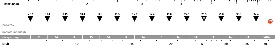

ich fahre bislang sram 11 mi einem 28er kettenblatt.
da kommt diese übersetzung raus
Bei der rohloff wollte ich auf 32-15 gehen
spricht da was dagegen?
Wenn es beabsichtigt so plaziert wurde, also noch etwas kürzer im 1. Gang (1,32m) und etwas länger im 14. Gang (6,93m) als mit SRAM bestückt, dann ok (27,5er-Laufräder?).
Entspricht etwa 36/16 mit einem 26er-Rad (fahre darauf selbst 38/16, also etwas länger).
27,5
das war die absicht. auch wenn ich den leichteren gang wahrschienlich nie brauche.
hatte nur was gelesen das es bei der übersetzung einschränkungen gibt und ich bin mit 93kg und kräfigeren antritt bisschen materialmordend.
kann nur vorne nicht viel mehr als 32 fahren, hab mit dem aktuellen 28er dank tiefen trettlager schon öfter kontakt.
wie ich das eigentlich mit oval? problemlos mit der rohloff?
