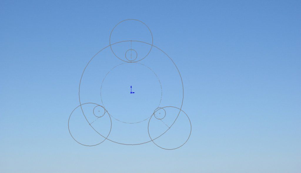

Hallo zusammen,
ich nochmal, ich mag gern meine Erfahrung mit dem Zusammenbau der Rohloff widergeben.
Mithilfe des Videos (nochmals vielen Dank dafür!) ist es eigentlich ein Leichtes, die Baugruppen zusammenzustecken, das schafft man in einer viertel Stunde oder so. Allerdings beliebt das Video nebulös bei der Königsdisziplin, der Synchronisation der Planetenräder der letzten Schaltstufe (etwa ab 06:00). Er verweist nur darauf, dass die Planetenräder anhand der Markierungen synchronisiert werden müssen und dass man ihm ja e-mailen könnte. Ich hab's nicht geschafft (ist nicht ganz intuitiv), dann noch ein bisschen googled. Dabei habe ich dann das hier https://forums.mtbr.com/internal-ge...build-videos-english-659526.html#post10461670 gefunden. Sollte der gleiche Mensch sein. Dort ist die Synchronisation zwar erklärt, mMn aber ein bisschen falsch. Ich schreibe es hier mal auf, damit es andere zukünftig vielleicht leichter haben 8-) Und ich "klaue" borge das Bild von Climbercraig66:
Man lege bzw. drehe die Speedhub so, dass eines der Planetenräder oben ist. Dann dreht man an dem oberen Planetenrad den markierten Zahn so, dass er senkrecht nach unten zeigt, Richtung Nabenachse. Die beiden anderen Planetenräder dreht man so, dass der markierte Zahn auch Richtung Nabenachse zeigt. "Klar" denkt jetzt jeder, "das ist ja intuitiv, wie sonst soll es gehen!?". So passt es aber nicht. Climbercraig66s Bild suggeriert nun, dass man das linke Zahnrad ein wenig gegen den Uhrzeigersinn und das rechte ein bisschen im Uhrzeigersinn verdrehen muss (im Text schreibt er "rotate up (or down?) by one gear tooth"), also um etwas einen Zahn. Das habe ich dann ca. 1 1/2 Stunden versucht :lol:.
Der "Trick" ist im Endeffekt: "or down?" ist korrekt. Also das Planetenrad links unten muss ca. einen Zahn im und das Planetenrad rechts unten ca. einen Zahn gegen den Uhrzeigersinn verdreht werden, ausgehend von der Position, wo der markierte Zahn Richtung Nabenachse zeigt.
Vielleicht hilft es ja jemandem, nicht so lange zu probieren, wie ich :)
