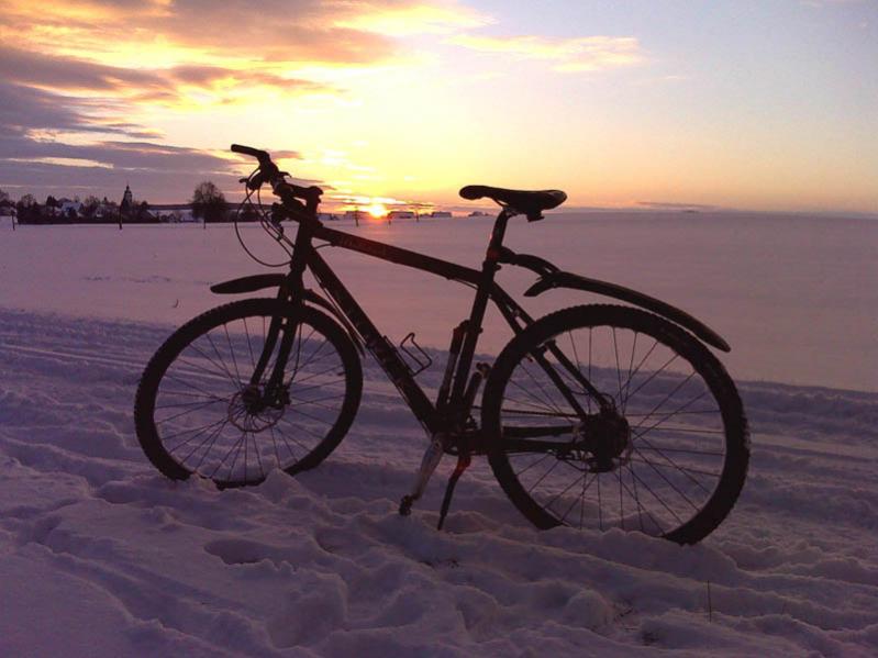

Stimmt, zumindest bis zum letzten WE (Bilder) sah es hier im Süden auch noch so aus, momentan eher schmutzig-grau bei ca. 5°C, aber vielleicht kommt ja noch was zu den Weihnachtstagen....
War mit einem Kumpel unterwegs, der sich ständig mit seiner Kettenschaltung rumgeplagt hat, da dachte ich mir mal wieder, dass die Ausgabe richtig war !
Sorry für die miese Bildqualität, hatte nur mein GPS dabei.
Bin jetzt mal gespannt, wie sich meine neue Alfine 11-Gang am MTB (KLEIN / Trek Attitude) macht; eine Rohloff passte leider aufgrund der speziellen Scheibenbremsaufnahme nicht ohne massive Eingriffe in den Hinterbau. Ich riskiere es jetzt einfach mal trotz fehlender Freigabe und bin besonders auf die Wintertauglichkeit gespannt ...
