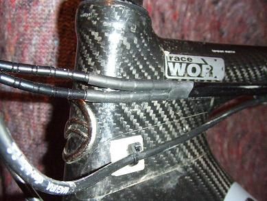

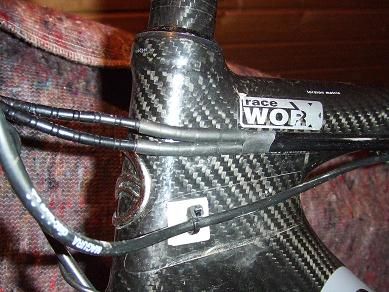

hallo eDw, könntest du Detaifotos von deiner klasse Zugverlegung ins Forum stellen??eDw schrieb:Hi,
auch mein Senft zum Thema Nokons und Bausparen.
Da ich vor 3 Jahren all meine Bausparvertraege aufgeloest und ein Eigenheim erworben habe, hab ich nun in eine Teil-Nokon-Loesung investiert.![]()
Das ganze hab ich hier aus dem Fred und sieht so aus:
Schaltgriff -- V-Brake Roehrchen -- Nokons um die Ecke -- Carbonrohr -- Nokons um die Ecke -- Carbonrohr -- Nokons -- V-Braeke Roehrchen -- Schaltbox
Durchgaengig verlekter Nokon Liner. Verbindungen mit Schrumpfschlauch ueberzogen. Carbohnrohrenden mit normalen Schaltzurghuelsen gegen Ausfranzen geschuetzt.
Vorteile:
+ schaltet sich Sahne!!!![]()
+ Kuerzere Zuege da engere Bogen
+ weniger Gewicht
Nachteile:
- grosse Bastelei
- nicht billig (aber billiger wie nur Nokons!)
Man Braucht:
- 2-3 Nokon Verlaengerungsets oder ein Brems- oder Schaltzugset + event. 1 Verlaegerungset ca. 40-50 Euronen
- Nokon liner 5m ca 10 Euronen
- Carbonrohr 3x5mm 3m 9 Euronen + Versand Tip von J-CooP: "Composites" weiter auf "CFK"; "Rohre"; "Standard".
- 4 V-Brake Roehrchen, 8 Zughuelsen, Schrumpfschlauch ca. 10 Euronen
Ich bin so begeistert, dass ich mein anderes Bike auch umbauen werde.
Bilder gibt es morgen.
Gruss
eDw

hnny schrieb:hallo eDw, könntest du Detaifotos von deiner klasse Zugverlegung ins Forum stellen??
Danke Andy
