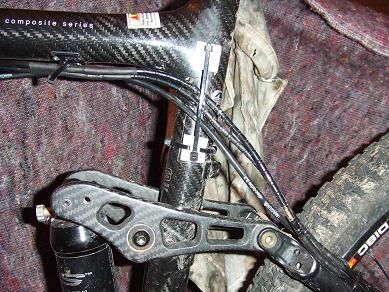

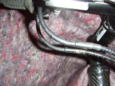

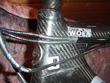

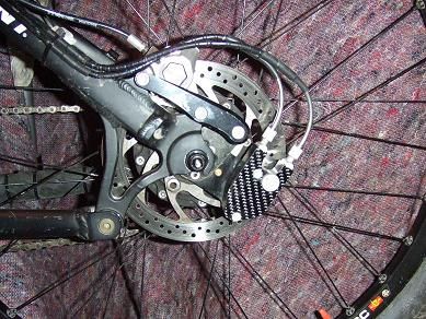

Hallo, ich fahre seit gestern nun auch eine Rohloff. Dabei ist mir etwas merkwürdiges aufgefallen. Wenn ich im Stand den Lenker einschlage werden die Schaltzüge schwergängiger, leiches passiert wenn ich aufsitze und der Hinterbau einfedert. Dadurch wird das schalten ersch´wert und ich schalte oft mehr Gänge als ich wollte. Wenn ich mit den Einstellschrauben weniger Kabelspannung einstelle haben die Kabelhüllen spiel. Im wiegetritt kommt es manchmal zu lautem Knacken, als ob man unter last schalten will, der Gang aber nicht richtig rein geht...kennt jemand die Probleme und kennt eine Lösung?
Klar. Grössere Radien verlegen, beim Fully darauf achten, dass an den Gelenken genug Aussenhülle liegt. Möglichst wenig Kabelbinder verwenden, um die Züge zusammenzuhalten.
Cheers,
Dan
Also die Radien sind eigentlich in Ordnung, wenn ich die noch größer mache, dann rutschen die nur an die Gabelrohre. Ob Nokon Züge da was bringen können? Mich wundert es auch etwas, das bei der Nabe keine Schaltzug- sonder Bremszughüllen dabei waren. Eigentlich klar, dass bei Biegung die Aussenhülle länger wird... werd es mal mit anderen Hüllen probieren.
Ich denke eher das beim Lenken und Einfedern der Radius an jeweils einer Stelle sehr eng wird bzw. die Hüllen sogar geknickt werden.
Ich denke mal das der Drehgriff immer etwas Spiel hat ist dir klar, du schreibst ja das die Hüllen sich bewegen. So locker muss es nicht sein.
Die Rohloff-Hülle ist tatsächlich aufgebaut wie Bremszughülle, ausser das der Liner eben einzeln zu wechseln ist. Ist normal. Andere Hüllen sind nicht nötig, bevor du da Geld ausgibst erst nochmal die Verlegung optimieren. Es sei denn du suchst einen Grund dir Nokons zuzulegen, warum nicht.
Pitlock ist nur ne Beruhigung für ängstliche Naturen - eine wirkliche Sicherung ist es nicht! Das ist in Sekunden auf! Also nicht darauf vertrauen!
Lass mal, die Rohloff-Züge sind echt in Ordnung. Bring das ganze erstmal mit den Standard-Zügen zum Laufen, frisieren kannste später noch.
Übliche Rohloff-Zugverlegungs-Tricks:
1. Am Drehgriff die gebogenen Röhrchen von V-Brakes anbringen, spart Aussenhülle und "flutscht" gut.
2. Nokons
3. An langen, geraden Stellen Carbonrohre verwenden (z.B. unter dem Unterrohr). Gibt's günstig im Modellbau-Fachgeschäft
Ich hab beim letzten Wechsel aus Faulheit einfach wieder die Standard-Rohloff-Züge verlegt und bin zufrieden.
Cheers,
Dan
2. Nokons
Cheers,
Dan
...und so sieht es dann aus:
