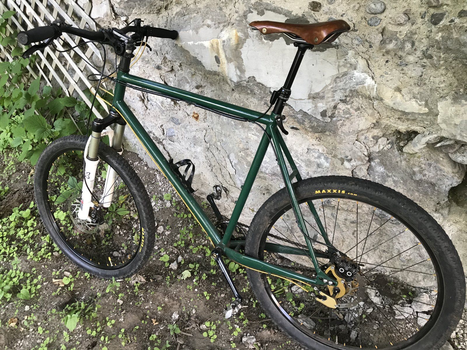

Kann man sicher nicht vergleichen, mein Rahmen ist ein Custom Rahmen, der Szenario ja nicht. Ich würde aber:
  • Die Kabelführung am Steuerrohr ändern
  • die Versteifung für die Kettenstreben mehr Richtung Sattelrohr setzen
Insgesamt ist es aber Jammern auf hohem Niveau, hinterher ist man halt schlauer. Und empfehlen kann ich MiTech auf jeden Fall.
