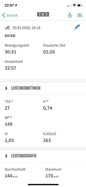

Ok. Das mit den watt klappt. Was ich nicht verstehe ist warum er teilweise die km am Ende des Trainings ausweist und teilweise nicht. Ich Nutze immer das Training in dem ich über die watt aNzeige das Training reguliere. Er zeigt mir hier aber keine trittfrequenz an. Daran könnte es liegen. Aber die müsste er doch errechnen können auch ohne zusätzlicher Hardware... oder?
