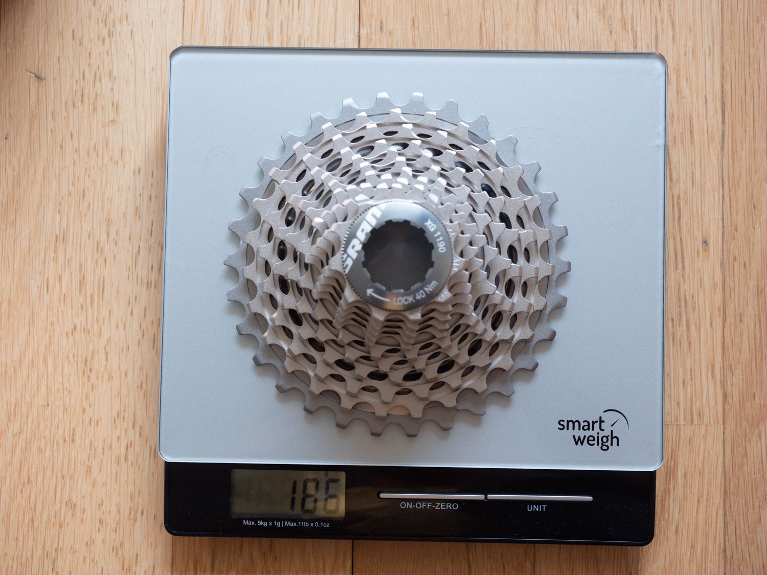

weiter geht es mit der Ergonomie :D Gewichte reiche ich nach! In Kombination mit den Skin Wall Reifen sollte das ganze zumindest einen gewissen klassischen Touch bekommen. Leider war der Sattel in Dt. nicht verfügbar, so dass ich ihn von der Insel importieren musste :( Ich bin generell recht unzufrieden mit mir. Irgendwie suche ich mir immer die Teile-Kombinationen zusammen welche ich nicht in einem Shop bekomme! Das ewige Leid der selber Schrauber.

Der Sattel passt gut zum Rahmen, den Gummwalls und meinem Allerwertesten. Gewicht passt auch ins Konzept. Leider in Dt. nirgends lieferbar, daher aus UK bezogen.
incl. DI2 Batterie passt das Gewicht und ich finde Ritchey einfach schick.

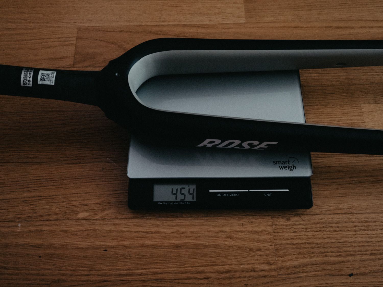

Rose vs Tune... noch Fragen? :D

Was für ein Bauteil ist das beim "Rose vs Tune Vergleich"?
Genau es Handelt sich um die Carbongabel "Aheadkrallen" von Rose und von Tune.
