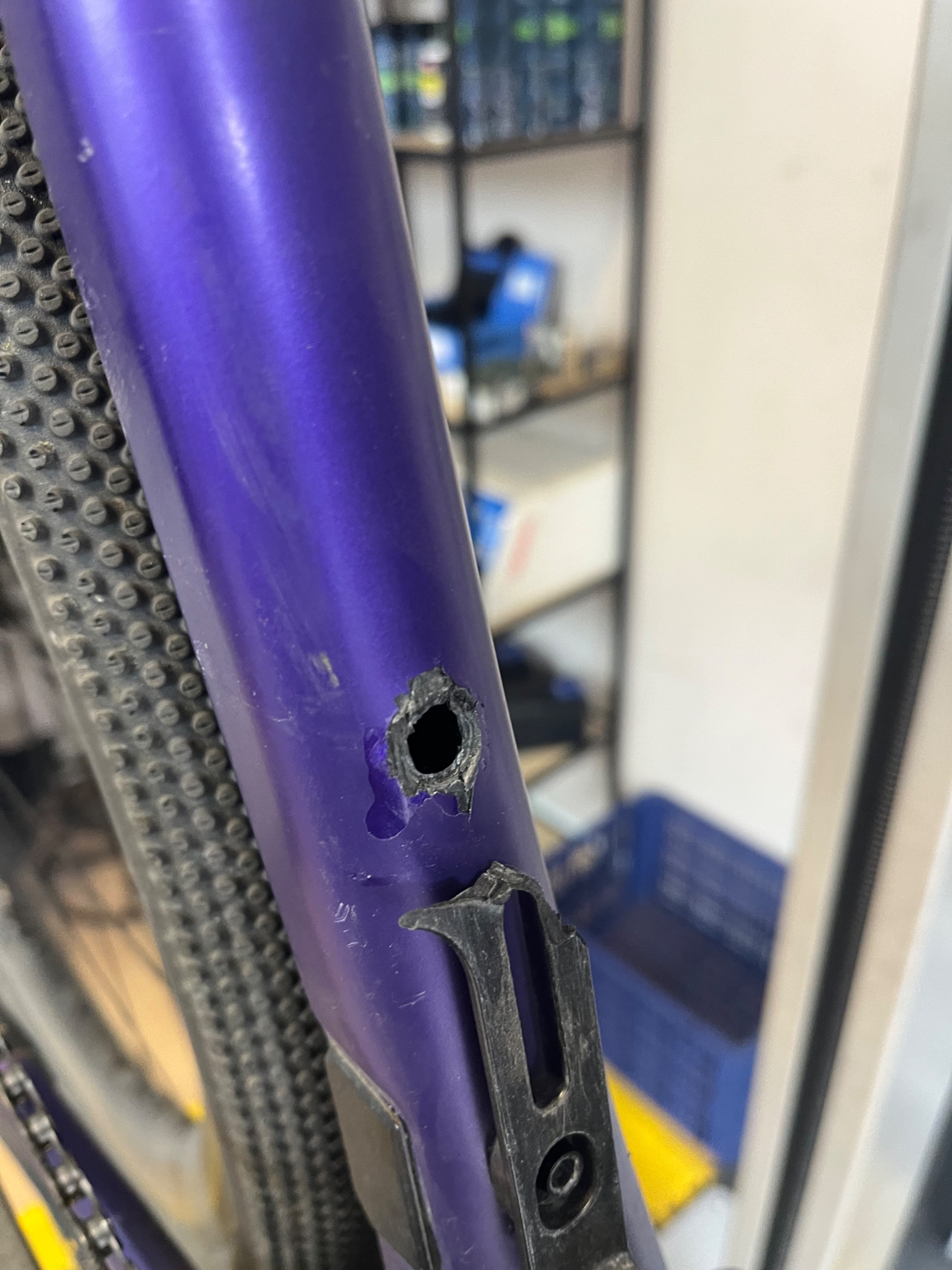

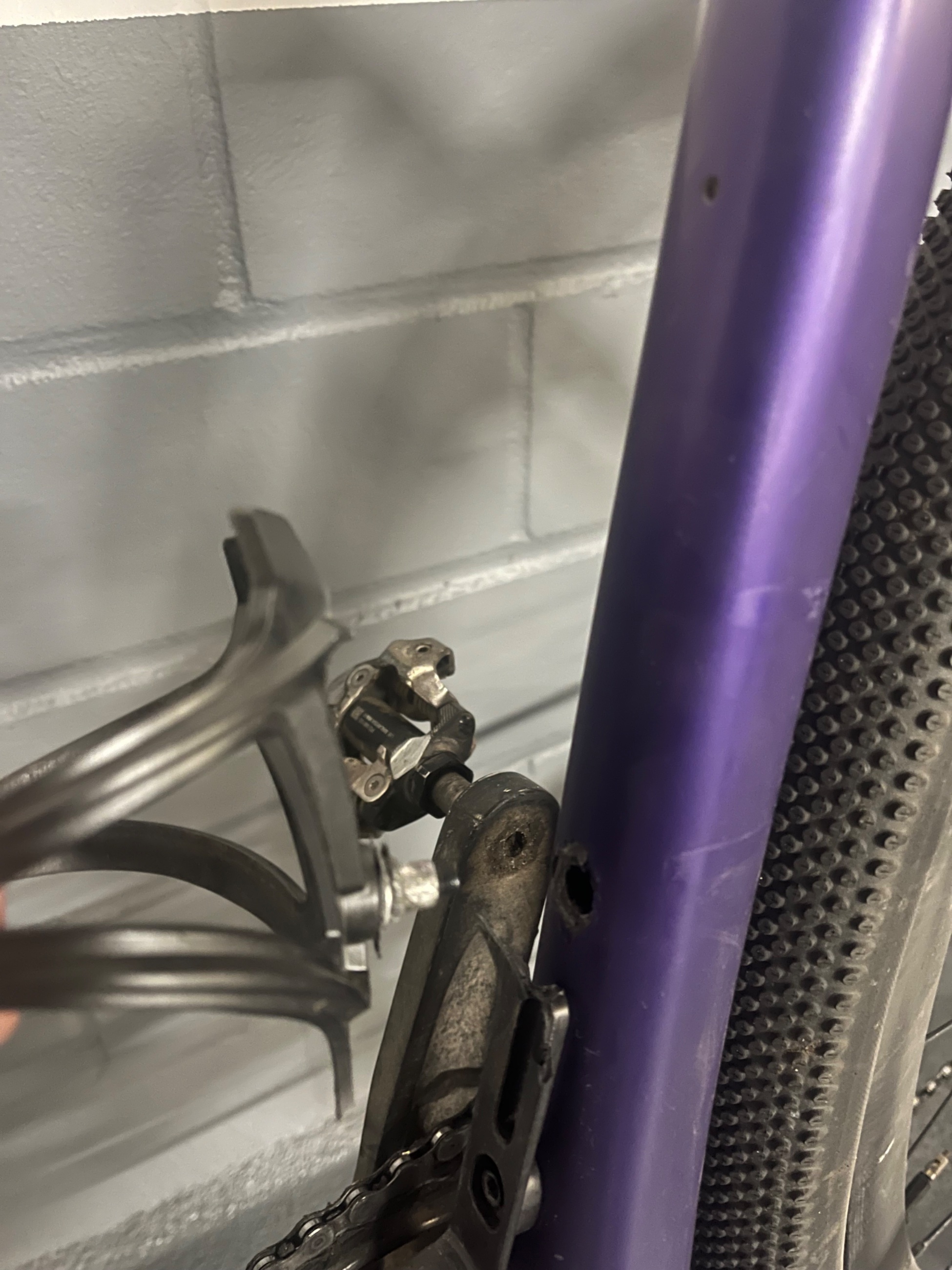

Mich hat im August das gleiche Schicksal ereilt, der Rahmen meines Backroads ist an gleicher Stelle gerissen, bzw. hat zumindest Ermüdungserscheinungen aufgezeigt.
Bei mir ist der Schaden nach ca. 5700km aufgetreten, da war das Rad ca. 11 Monate alt. Rahmengröße 57.
Überbeanspruchung, Pilotenfehler oder äußere Einflüsse kann ich ausschließen.
Scheint also kein Einzelfall zu sein.
Bei mir hat ROSE aber auch anstandslos den Rahmen getauscht (so wie bei Nikola90)
Bleibt nur die bange Frage, ob der neue Rahmen ein längeres Leben haben wird... 🤔

Löcher sind Schwachstellen, das weiß ich noch aus der Gewichtsspar-Ära in den 90ern. Damals wurden Rahmen, Lenker, Vorbauten, Sattelstützen,.... aus Gewichtsgründen durchbohrt.
Wer das zu sehr übertrieben hatte, musste mit den Folgen leben.
Beim Backroad dachte man vielleicht; so ein kleines Loch ist irrelevant.
Wahrscheinlich ist die Wandstärke zu dünn.

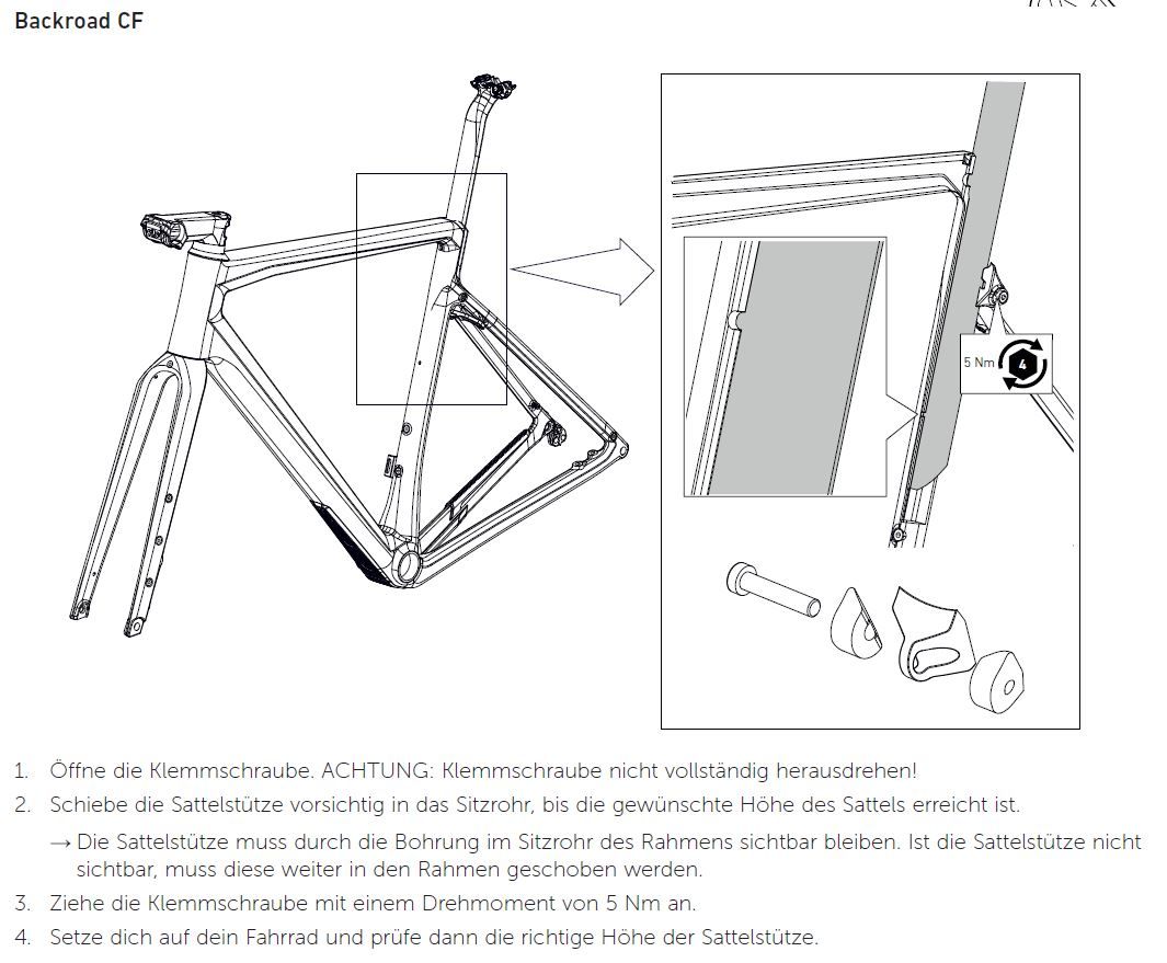

Aussen eine Markierung, von der man mit einem Zollstock abmessen kann wäre besser gewesen. Oder in die Betriebsanleitung schreiben: die Stütze muss mindestens xx Zentimeter vom oberen Ende des Sitzrohrs im Rahmen sein. Umständlicher, aber besser.
Das dürfte das Problem sein - auf mich macht es mittlerweile den Eindruck als wären bei einer gewissen Anzahl Rahmen schlicht einzelne Carbonlagen vergessen worden + ggf. weitere Probleme wie Verschiebungen beim schließen der Form, da mein Rahmen im Bereich der Risse nicht nur sehr dünn, sondern auch auffällig asymmetrisch ist.
Jetzt haben wir alleine hier im Forum schon 3x dasselbe Schadensbild :(
Ich vermute mal alle 3 Rahmen sind Chargen aus dem Höhepunkt der Pandemie und meiner war wohl aufgrund der relativ vielen Kilometer einer der ersten der aufgegeben hat.
Dürfte spannend werden wie sich das weiter entwickelt und ob mit steigender Laufleistung der Bikes immer mehr "Überraschungseier" zum Vorschein kommen. Hoffentlich bemerken es alle rechtzeitig bevor jemandem der Rahmen unterm A.... wegbricht und es zu Unfällen kommt.
