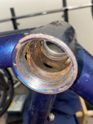

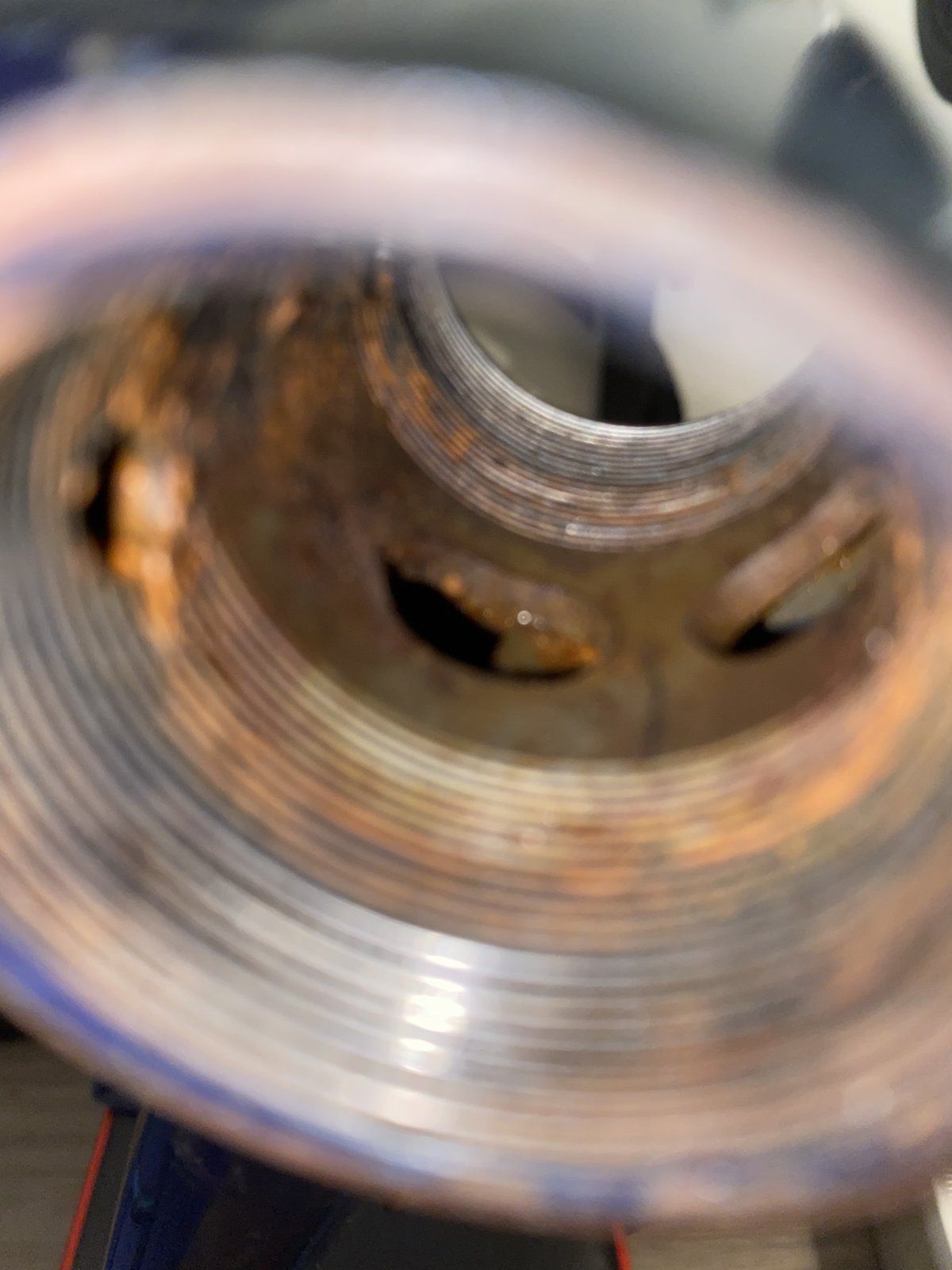

Hey,
Ich möchte mir ein Rennrad aus dem Rahmen bauen, habe aber beim Tretlager und in den Rohren vor allem dem Rohr der Sattelstütze entdeckt, dass sich schon gut Rost gebildet hat.
Wirkt sich das auf die Stabilität des Rads auf würdet ihr sagen so lassen oder irgendwie entfernen wenn ja gerne Vorschläge wie.
Oder sagt ihr lieber dein lassen?

Für mich sieht es komplett unbedenklich aus. Wenn ich es richtig sehe, Besitzt der Rahmen ja bereits eine Entwässerungsbohrung. Schön das Gewinde fetten und ebenfalls die Sattelstütze nicht trocken montieren. Sattelstütze eventuell eher Montagepaste da Fett eher ein Abrutschen der Sattelstütze ermöglicht.

Wenn Du was machen willst, bestell Dir ne Dose Fluidfilm und sprüh den in den Rahmen rein. Der sorgt dafür, dass nichts weiter korrodiert. Aber zwingend nötig ist das eher nicht.
Das ist schon ein Bisschen mehr, unten ists bereits Blattrost.
Die Problemstelle ist in den Kettenstreben Unterseite dierekt am Tretlager - sieht man schlecht hin.
Ich würde dir empfehlen die Löcher zuzukleben und den Bereich mit Säure zu befüllen.
Zitronensäurepulver (zum entkalken) funktioniert, wird aber bei der Größenordnung ein paar Tage und Durchgänge brauchen, bis das restlos sauber wird.
Salzsäure schafft das in Stunden.
Phosphorsäure ist auch gut.
Oxalsäure geht auch.
Und anschließend kräftig mit Wasser spülen. Dann mit Spiritus spülen, oder mit dem Heißluftföhn restlos trocknen, sonst hast du wieder Flugrost drin.
Wenn du die Löcher gut abdichtest, überlebt der Lack.
Und dann "Fluidfilm asr" und eine Sprühsonde vom Korrosionschutzdepot.
Das Zeug ist top. Die unteren Löcher würde ich ne Zeit lang zukleben, weil das nachtropft und auf die Felge tropfen kann. Nach ein paar Wochen wird das geleeartig.

Mir sind schon an zwei Stahlrahmen die Kettenstreben abgerissen, weils unten so dünn wie Papier gerostet war. Die sahen nicht schlimmer aus, als dieser.
Der Bereich der Kettenstreben dierekt am Innenlager, da in der Ecke steht immer Wasser und Schmutz und es kann schlecht austrocknen.
Wenn du Blattrost hast, hast du immer tiefe poren und mit Rostumwandler praktisch keine Chance.
Die Poren sind sehr dünn, aber tief - mit der Drahtbürste gehts nicht rostfrei, sondern immer nur fast sauber => also auf Zeit. Das blüht an exact der selben Stelle wieder auf, nur schlimmer, als vorher.

Der Bereich wird schlimmer sein, als man es auf den Bildern ahnt und mechanisch nicht zu erreichen. Das wird ohne Säure nix.
Die Mittelchen sind allesamt für "Rostgrad 1" => leichter Flugrost.
Wenn du das wie auf den Bildern mit der Drahtbürste "sauber" machst, wird daraus kein Flugrost. Die Poren bleiben!!
Flugrost hat keine Poren. Du hast hier mit nem Rostumwandler auf dauerhaften Erfolg praktisch keine Chance.
Fluidfilm ist das einzigste Mittel, das für Rostgrad 3 angegeben ist. Und das vom TE ist Rostgrad 3.
Ich würde mich aber darauf nicht verlassen und vorher entrosten.

Vielen Dank für die Antworten. Innen sieht das Tretlagergejäuse echt nicht so toll aus wie man sieht. Denkt ihr es wirkt sich auf die Stabilität aus?
Habe schon mit essigessenz gute Erfahrungen gemacht. Porige Teile porentief rein nach ca 2tagen, mal ne kassette mit flugrost nach ein paar stunden.
Sollte das Rennrad nicht tagein tagaus draußen unter der Laterne stehen, sondern im Trockenen, würde ich mir da keine allzugroßen Gedanken machen.
Stabil ist das denke ich schon noch. Mechanisch aber wohl nur grob entfernbar weil sicher zu tief. Ich denke ich würde es grob entfernen und mit dickem Fett versiegeln, so dass kein Wasser und Sauerstoff mehr dran kommt. Gewinde bestmöglich mit drahtburste reinigen. Oder eventuell verschließen und mit oben genannten Mitteln einwirken lassen, wenns zu den kettenstreben und sattel rohr zu ist.
