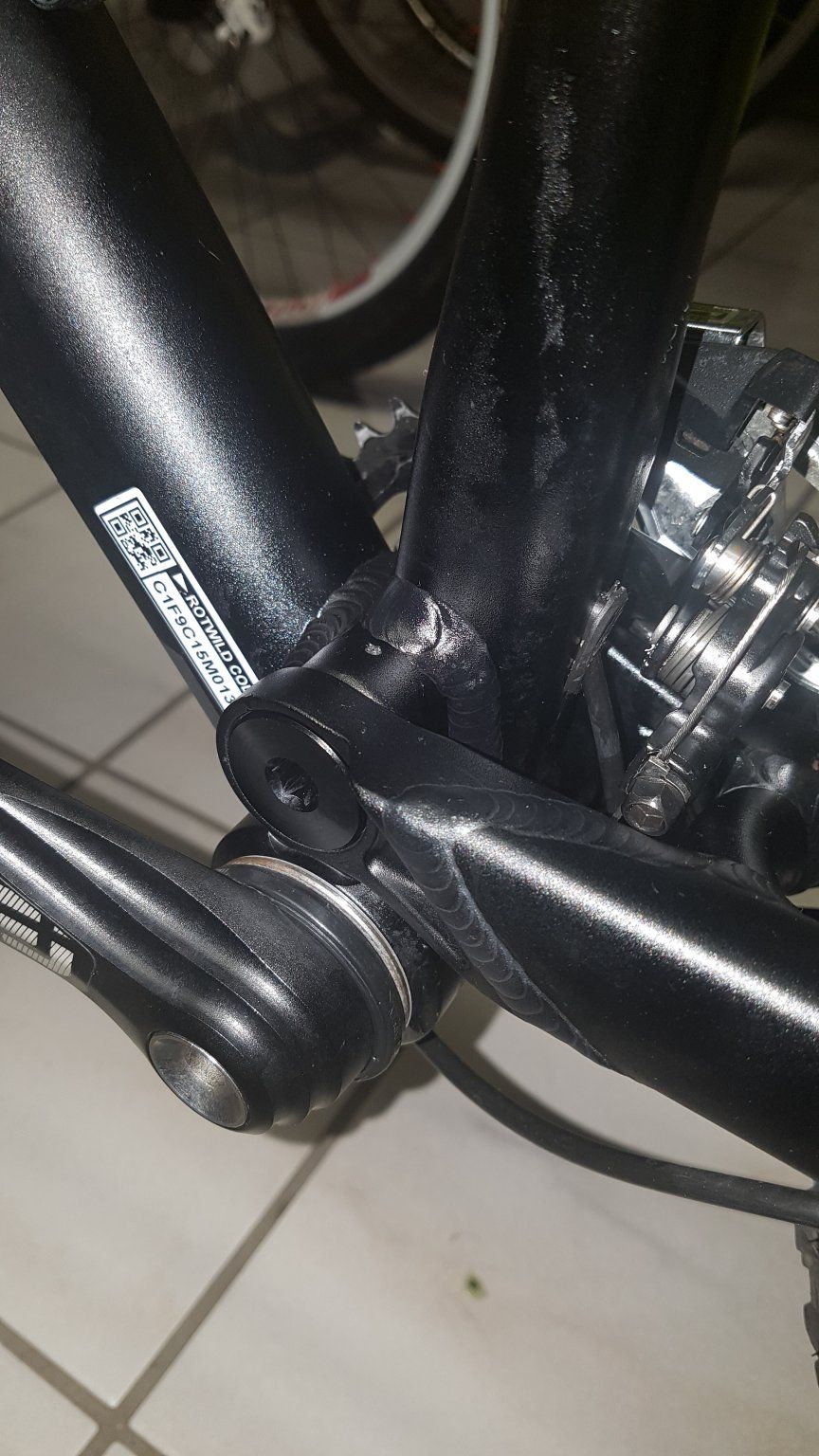

So.
Hier mal zwei Bilder von der Zugführung bzw. dem Eingang für die Ansteuerung der Sattelstütze in meinem 2015er C1.
(Leider drückt der sehr schräg rein laufende Zug die Dichtung immer etwas raus)

Beim meinem E1 2014 kommt der Zug ebenso genau hinten ca 2cm über Schweißnaht (Sattelrohr/Innenlager) raus.
Beim deinem E1race mit der directMount Umwerferhalter klappt das so nicht?
aHR0cHM6Ly9mc3RhdGljMS5tdGItbmV3cy5kZS92My8xOS8xOTI1LzE5MjU2MzctbXZ0Z3FlcjI3OW53LTIwMTUxMTExXzIxNTI0NC1vcmlnaW5hbC5qcGc.jpg
Bild von RockyRider´s G1-Basteleileilei
Ich glaube beim ersten E1 mit 27,5" sieht das etwas anders aus als bei meinem G1.
Sitzt dort nicht ein Knotenblech?
Man müsste also etwas höher bohren schätze ich mal, dürfte aber kein Problem sein.

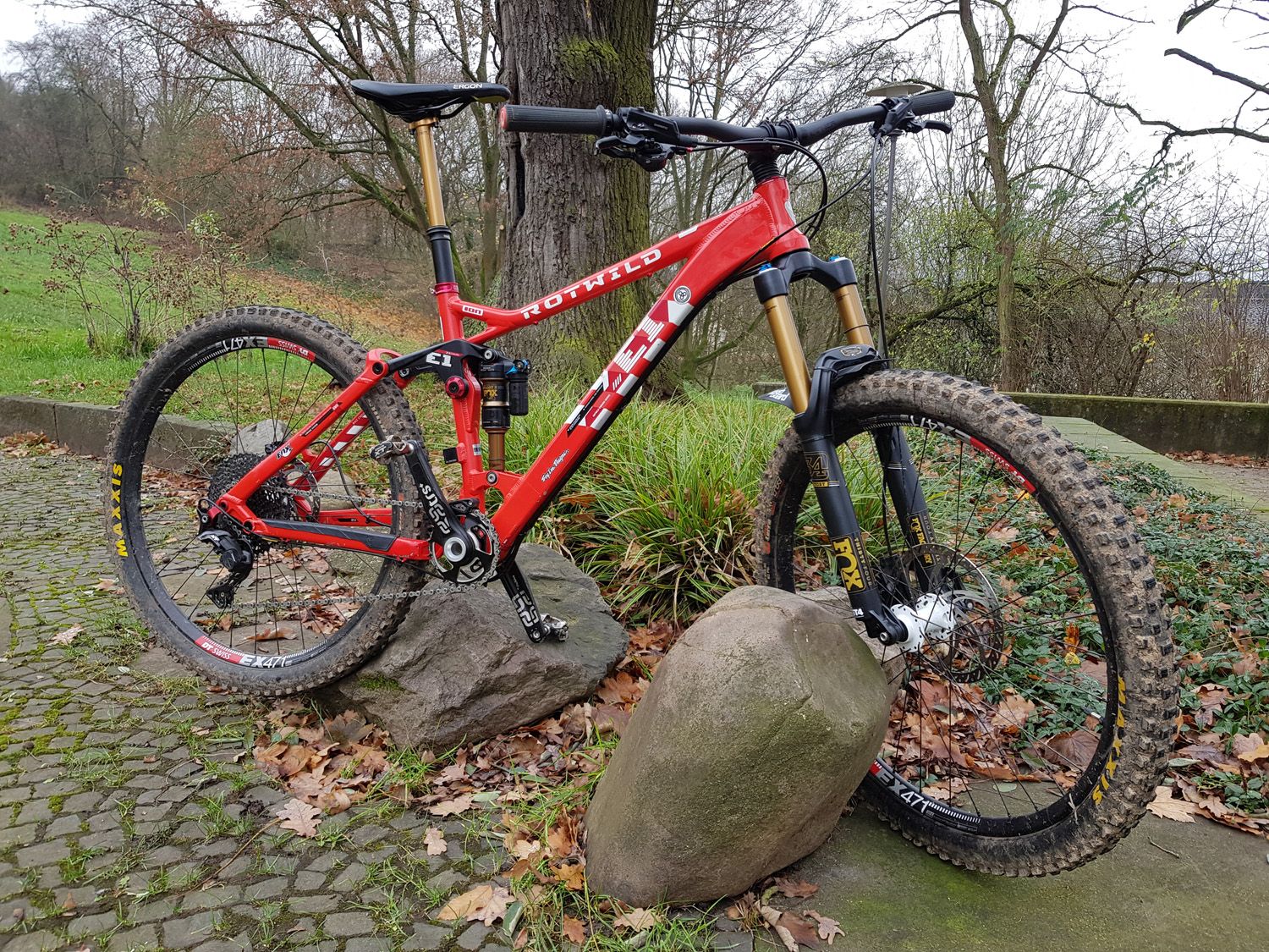

Nach kompletter Ausbau und neue Fettfüllungen an Lagern, neues Pressfit-Innenlager (Hope) (Bericht siehe hier: https://www.mtb-news.de/forum/t/hope-pressfit-fuer-e-thirteen-kurbeln.861830/), Bohrung für Innenverlegte Leitungsführung, neues FOX-Sattelstütze, neue Leitungsverlegung und Poiltur am Rahmen habe ich nun ein 4 Jahre altes Bike sehr verjüngt :D. Winter kann kommen! :daumen:
Wer Bohrungshilfe benötigt (Schablone - habe selbst welche gezeichnet, da ist Idiotensicher :lol:), ich könnte ne PDF schicken.
