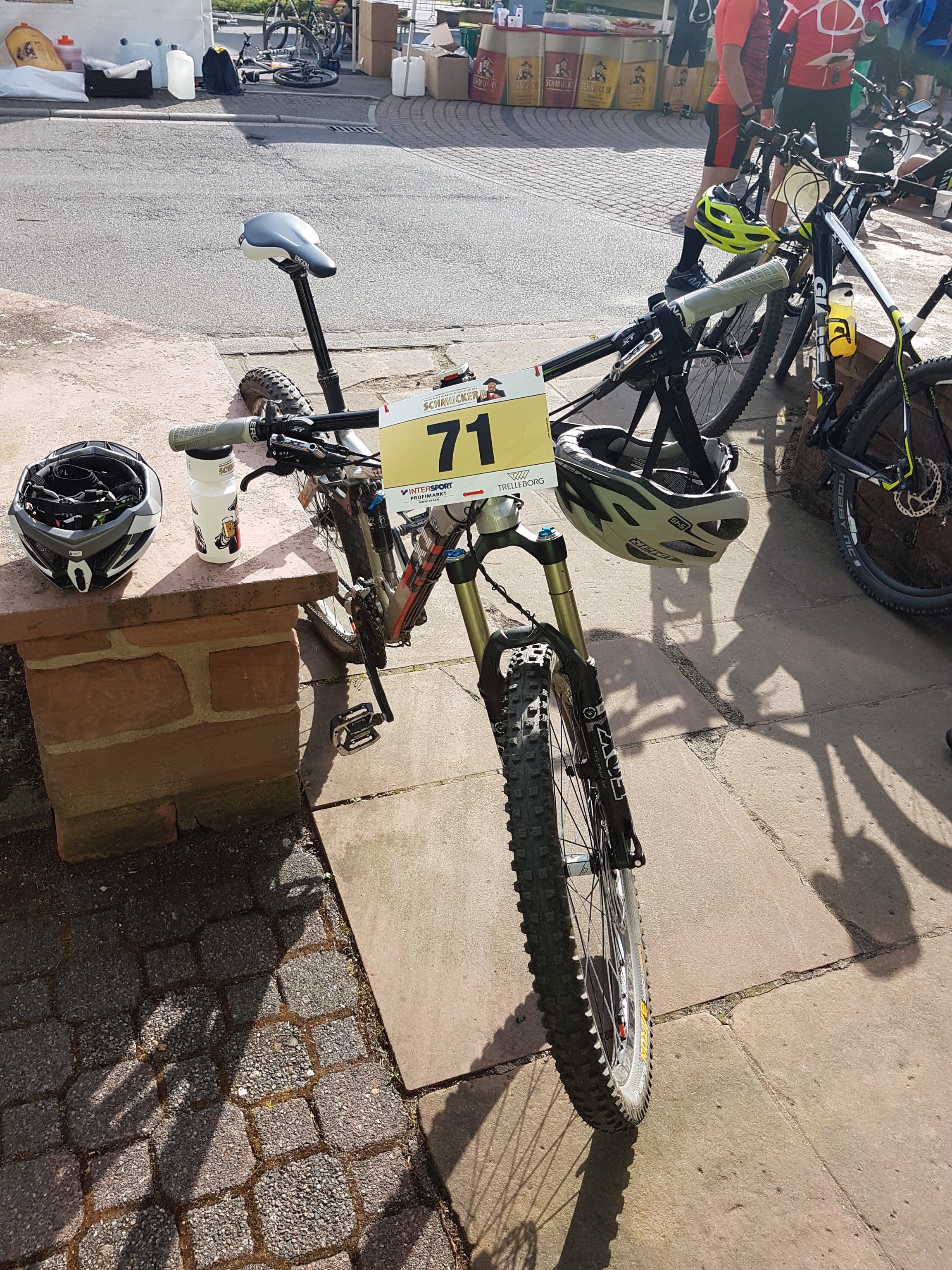

Ich hatte heute zum ersten mal eine Startnummer am Bike, das ganze bei der Schmucker Tour im Mossautal/Odw.
53,7 Kilometer mit 1144 Höhenmeter in 3h15.

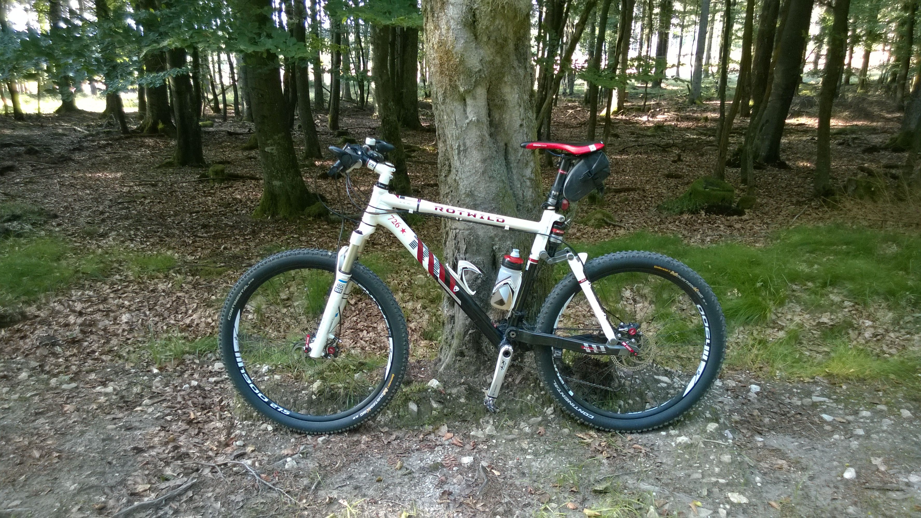

Eine meiner Antworten - für die, die es interessiert - auf die Nachhaltigkeitslücke (nicht nur) bei ROTWILD:
Reaktivierung meines 2010er Rotwild R.R1 FS Race (Größe M)
nach Umbau auf 27,5" Federgabel und Vorderrad/26" Hinterrad und Ersatz der alten Hinterbaulager. Mehr MTB braucht es eigentlich auch 2018 nicht für Hobby-(Halb-)Marathonisti.
