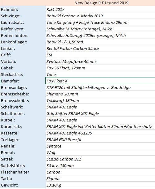

Ich bleibe auch erst einmal bei Rotwild auch wenn ich einiges mit den Jungs erlebt habe. Bin seit 1999 dabei mit unterschiedlichsten bikes. Ist doch immer etwas besonderes :). Und wer kann schon ein komplettes fahrbereites Enduro Bike für 13,1Kg bauen/anbieten.
Sorry ich muss ehrlich sein ich habe im Winter ein wenig nachgeholfen.

Stahlflex wollte ich einfach mal ausprobieren. Kann Dir allerdings zu der Wirkung noch nichts sagen. Hoffe morgen ohne Regen das bike ausprobieren zu können.
@stev14 interessant wow, wo bekommt man denn die Carbonschwinge her. Passt die problemlos ans 17er und was bringt das an Gewicht.
Original von Rotwild. Ja passt ohne Probleme, null Anpassung. Der Rahmen ist auch 2019 identisch dem 2017er.
Ca. 300 gr. , auf der www gibt Rotwild 400gr Einsparpotential an, was auf Grund der großen ToleranzSchwankungen nur einen theoretischen Wert darstellt.
Um deine Frage vorweg zu nehmen, Preis liegt je nach Verhandlungsgeschick um die 500€.

Denke das es etwas steifer ist, und natürlich ist es auch eine deutliche Reduzierung der ungefederten Masse, was sicherlich den Hinterbau "Reaktionsfreudiger" macht.
