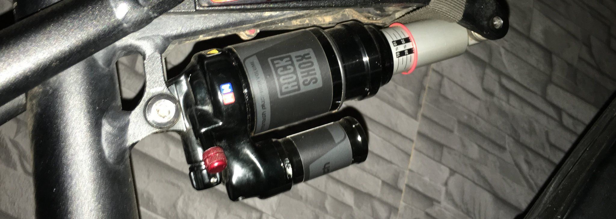

Ich habe ein Problem mit meinem RS Monarch RC3 Plus der aktuell in meinem 301 MK 11 ( 160 mm ) steckt.
Die Dämpfer ist laut Vorbesitzer getunt vom Stefan ( wenn es stimmt ) für 100 kg Fahrer. Ich habe 98 kg und der Dämpfer nutzt den Federweg nie voll aus, egal wie man fährt ... Er hat immer einen Rest von 15 mm die er nicht nutzen will. Sag liegt bei 30%
Und muss mit 250-260 PSI gefahren werden. Mein alter Monarch RC3 Plus lief ohne Tuning besser und feiner und musste nicht mit so viel PSI gefahren werden .......
Dämpfer lässt sich mit demontierter LK komprimieren geht aber Recht schwer gängig bei offener Stufe ....
Hab ihr einen Tipp was ich änder kann / soll um es zu verbessern...
Eventuell den Druck im AGB runter Schrauben ?
Neu tunen ( Erfahrung damit ist vorhanden )
Oder ist er einfach fertig da er auch mit soviel Luft gefahren werden muss ?
