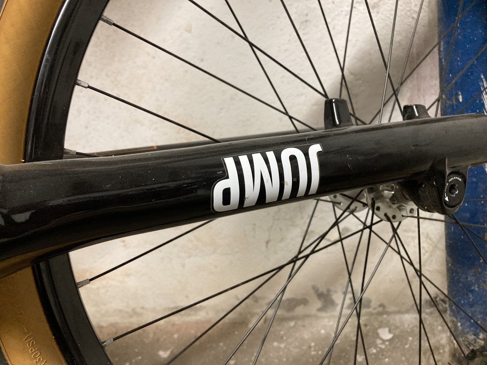

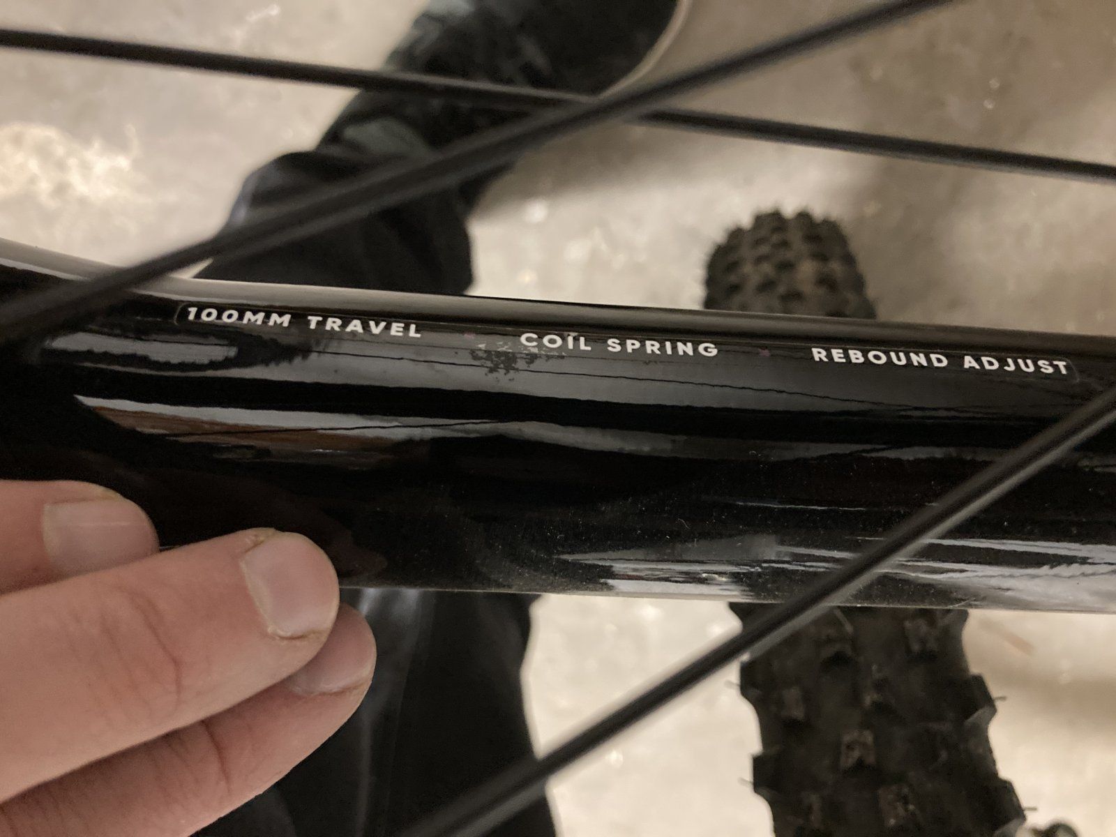

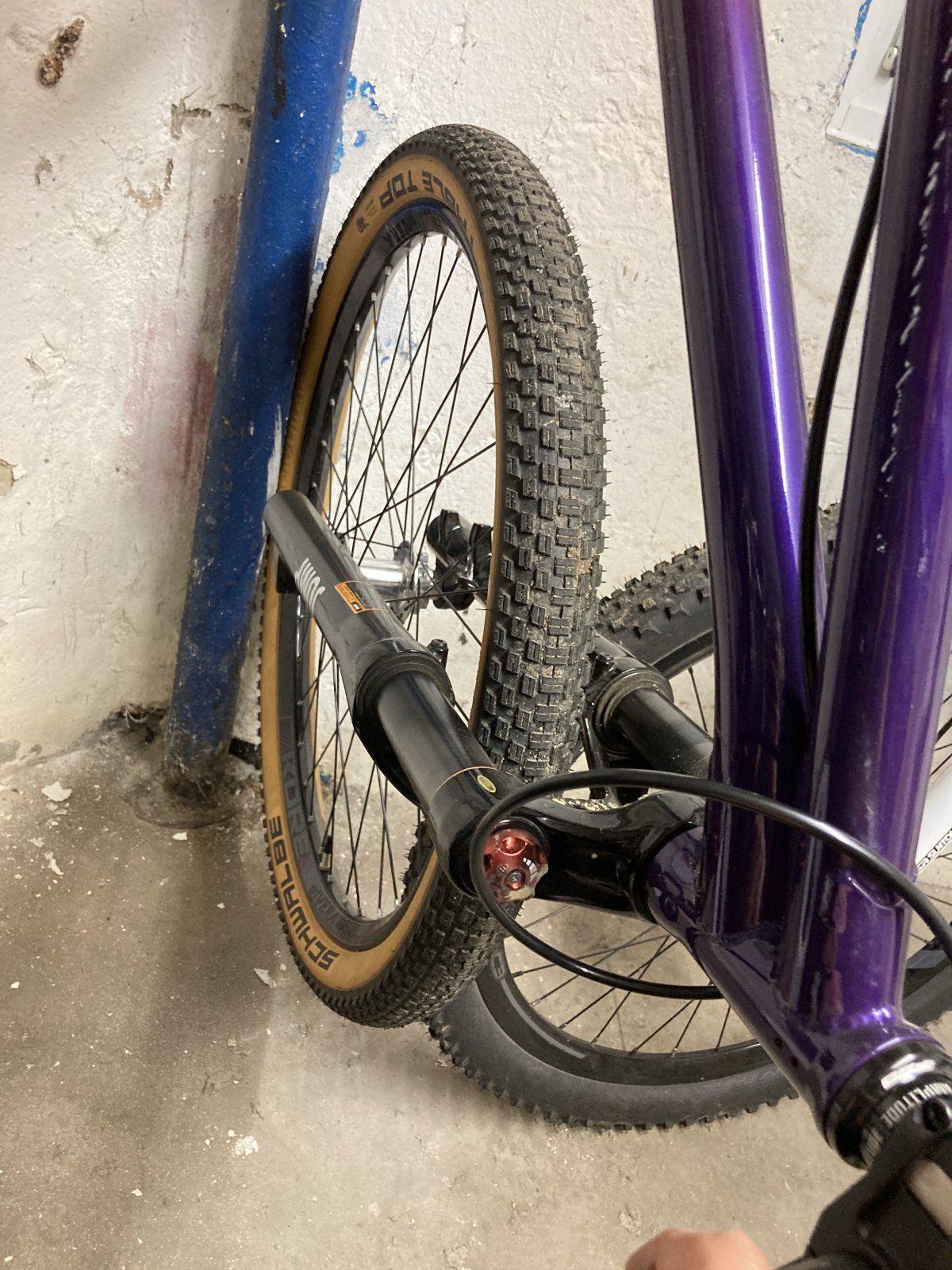

Moin,
ich habe die RST Space Jump ohne Air, mit dem Rebound Adjust und will die Gabel härter bzw. so hart wie nur möglich haben. Hab die Feder mal ausgebaut, um sie zu messen. Diese ist ca. 240-250mm lang.
Kann mir jemand sagen welche Feder ich benötige?
Leider steige ich bei Paul Lange nicht durch. Und namentlich lässt sich meine Gabel dort auch nicht finden.
Danke für eure Hilfe 😎🤙

Moin Porky89,
ja, es handelt sich bei der Gabel um eine SPACE Free Gabel; es ist die SPACE Jump Gabel, nur eben mit Stahl Standrohren. Die Stahlfeder ist in der Tat eine spezielle 240mm lange Stahlfeder verbau, diese hat ein Federstärke von K=1.1...
Die Explosionszeichnung habe ich mal angehängt, da sieht man besser was drin ist :)
LG Stephan, RST_Europe_Team.

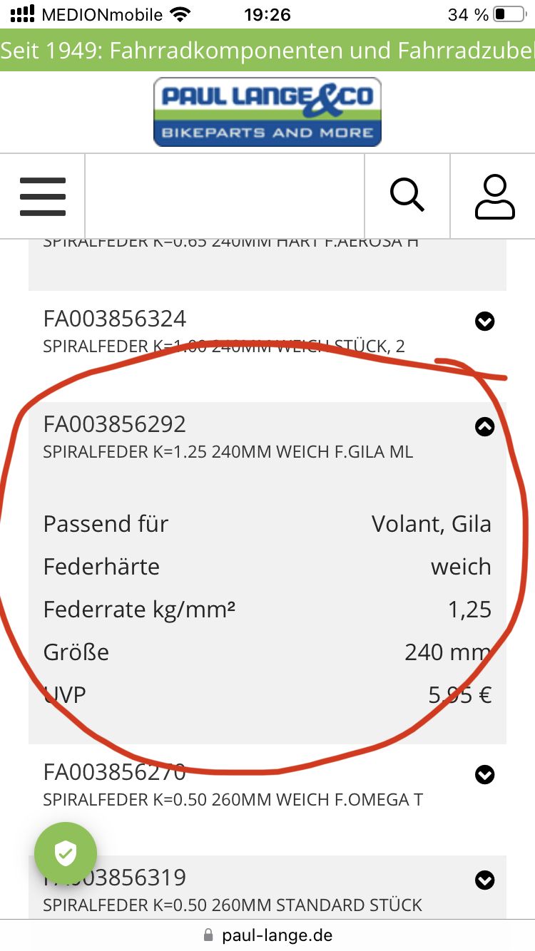

Moin Stephan,
richtig stark, danke für die Antwort.
Da du keine alternativ bzw. härtere Feder benannt hast, ist davon auszugehen das es keine härtere gibt?
Oder würde ggf. diese hier dort ebenfalls passen (siehe Foto)? Die hat ein höheren K Wert von 1,25 und die selbe Länge.
Lieben Gruß und vielen lieben Dank für deine Unterstützung 😎🤙
Moin Porky89,
ja, ist gar nicht so einfach die SPACE Free Feder zu bekommen um ehrlich zu sein.
Denn, da die Gabel sehr voluminöse Standrohre hat, passt zwar die Feder einer GILA rein, allerding schlackert diese dann lautstark umher und frustriert somit mehr als dass sie hilft.
Die SPACE Free wird relativ selten und im Erstausrüstermarkt exklusiv eingesetzt, so sind die Federn auch nicht bei allen Vertrieben bestellbar.
Für die deine Gabel, ist die Feder drastisch zu weich?
PS.: Nachtrag, da ich nicht sicher war habe ich mein Team in TW mal kontaktiert: die Feder ist gar nur 225mm lang und hat eine Federhärte von K=1.0; es gibt ein (Feder-) Modell welches über 30% straffer ist, jedoch ist diese Feder gerade nicht lieferbar - auch ab unserem Lieferanten in Taiwan.
Sorry für das Update, aber es ist was es ist... ich habe auch glaich angefragt wann wieder mit Federn zu rechnen ist, sobald es ein Update gibt, werd ich dies nachreichen.
