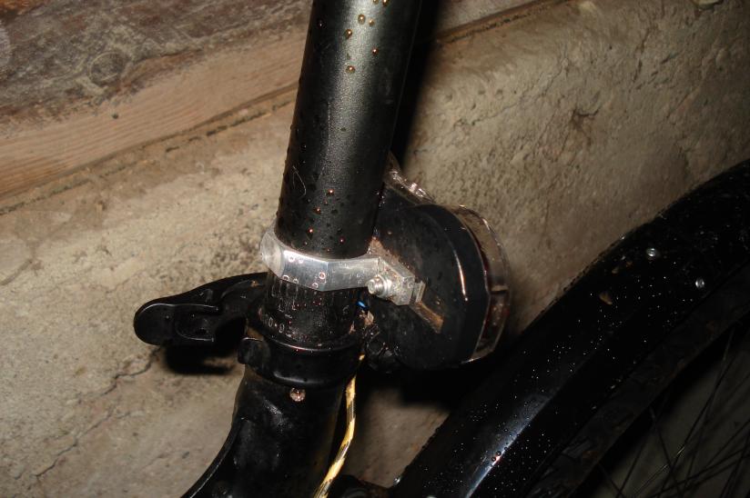

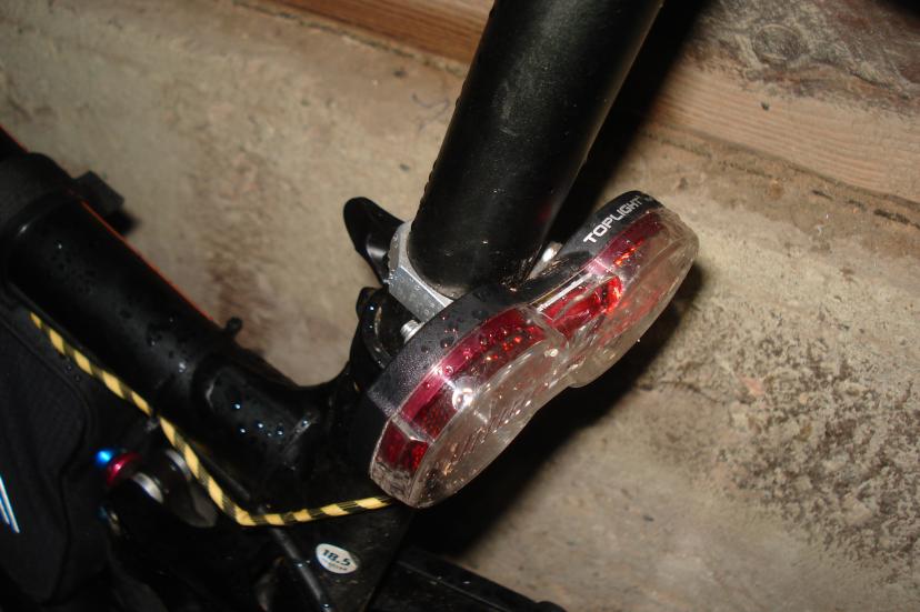

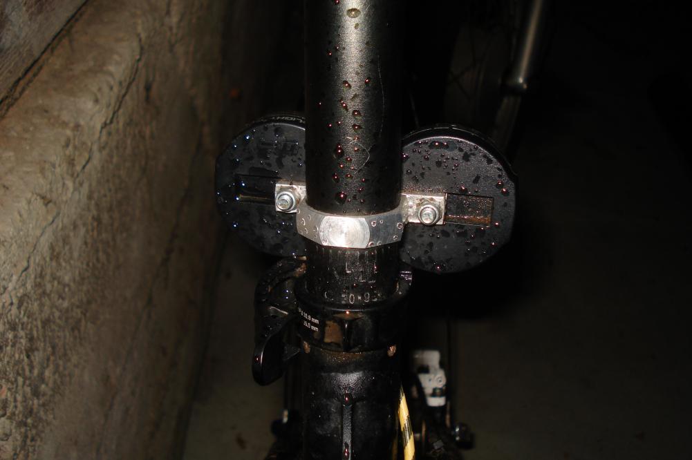

Und ich bin an die Aufgabe so rangegangen:
Das Wichtigste war mir, keine Fahrradteile anbohren zu müssen, schon gar nicht die dünnwandige Sattelstütze.
Die Klemmschelle ist geschlitzt, die Klemmschraube (M3) wird vom anmontierten Rücklicht verdeckt.
Es muss also erst die Schelle festgezogen werden, dann kommt der Leuchtkörper dran.

@ MonkeyButPowder Kannst Du auch nochmal ein Foto von hinten machen? würde mich interessieren wie das so aussieht.
Danke schonmal,
Gnoffin
Hey, dankeschön. Das mit deinen Bildern funktioniert gerade bei mir nicht, weil ich momentan nur per Handy/Tapatalk Zugriff auf das Forum habe (da sieht alles etwas anders aus). Werde heute Abend mal am Rechner gucken.
