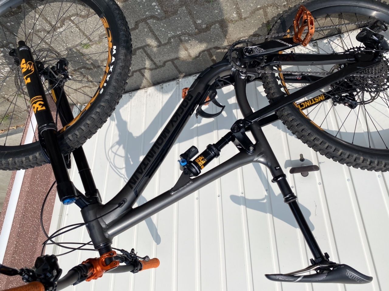

Ich habe mir den Rahmen direkt zuschicken lassen von meinem Händler vor zwei Wochen. Habe heute den Umbau gemacht, doch leider war das Innenlager nach dem Ausschlagen direkt hinüber. Kann man mit meinem Werkzeug beim BB92 Dub leider nicht vermeiden.
Hier ist das Prachtstück. Sieht mit dem schwarzen Hinterbau ganz okay aus, auch wenn ich mein Braun vermisse.

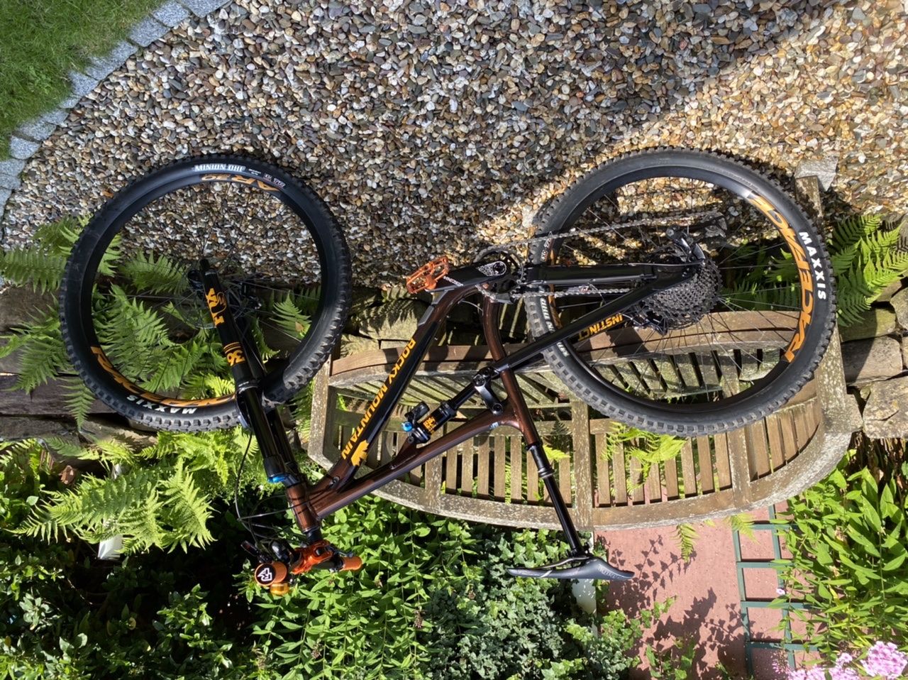

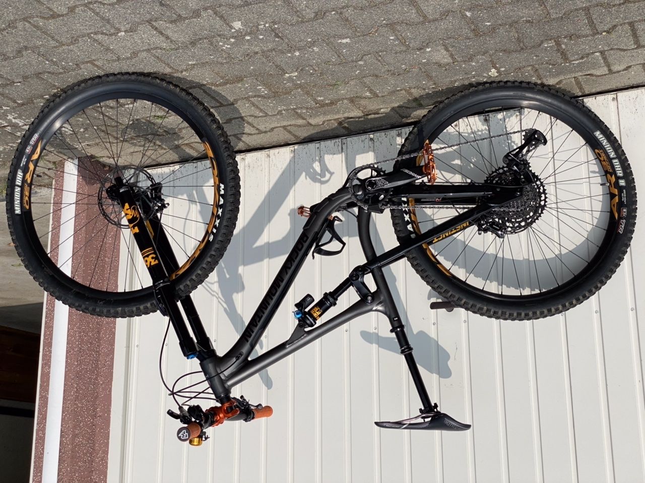

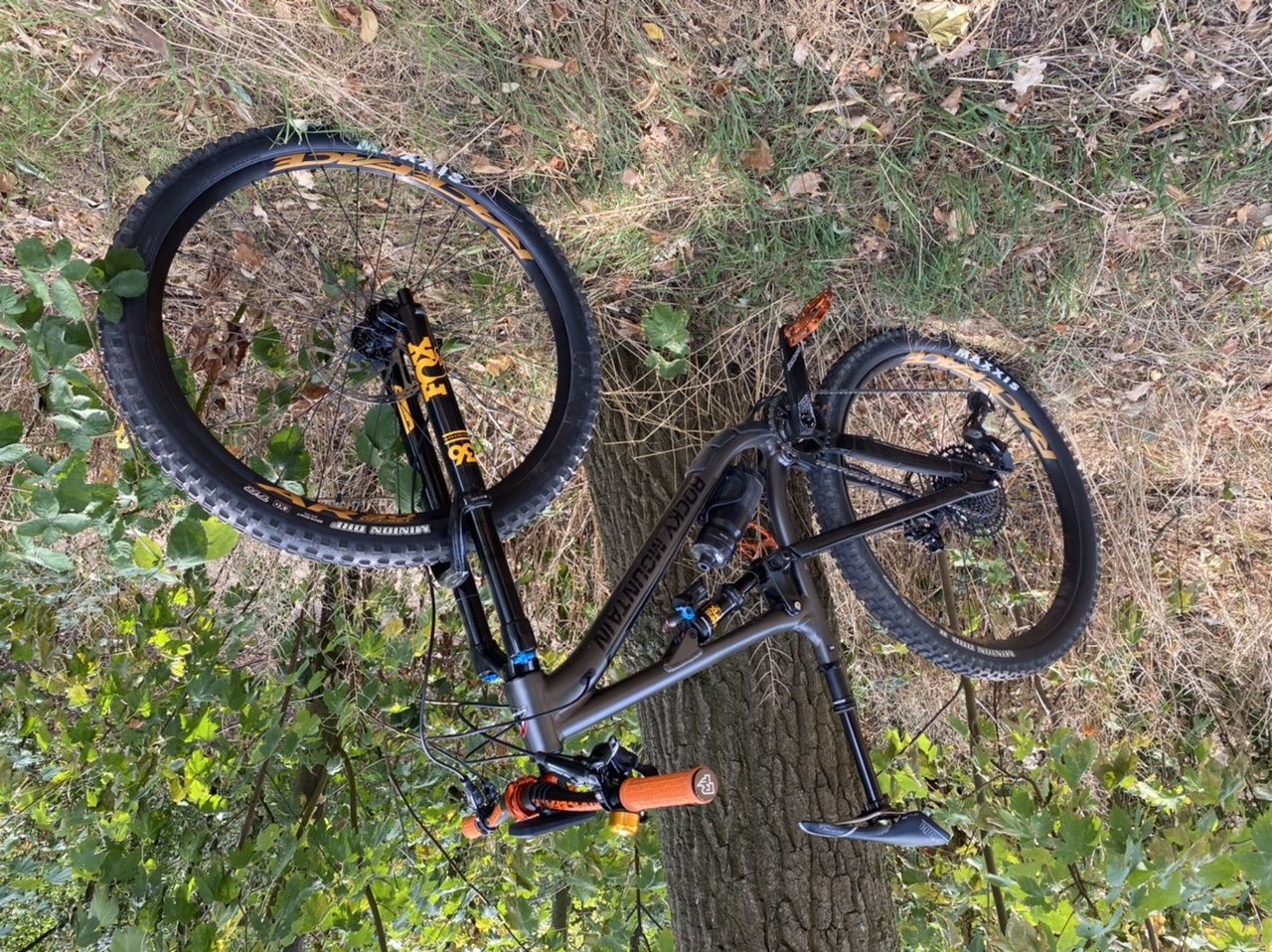

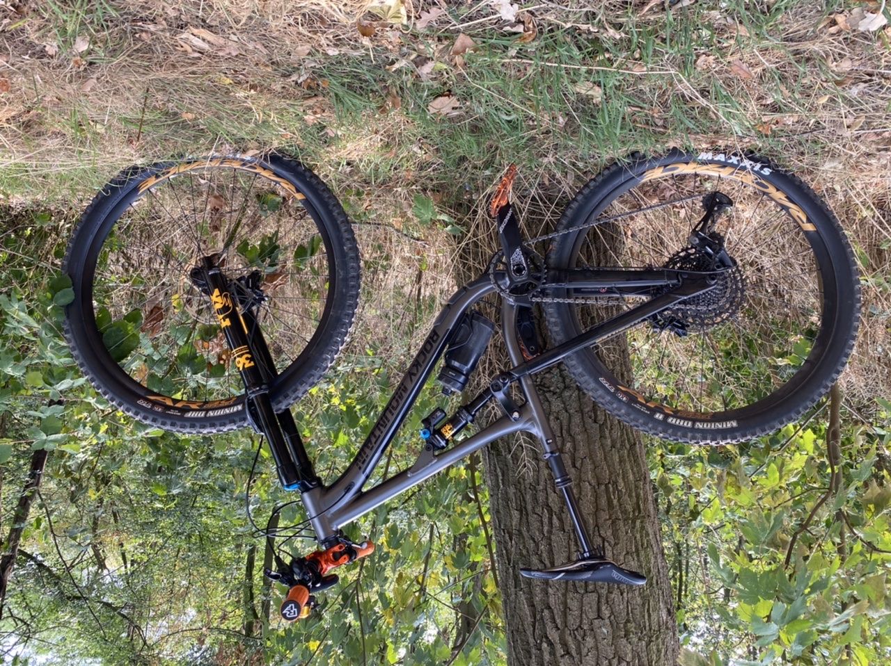

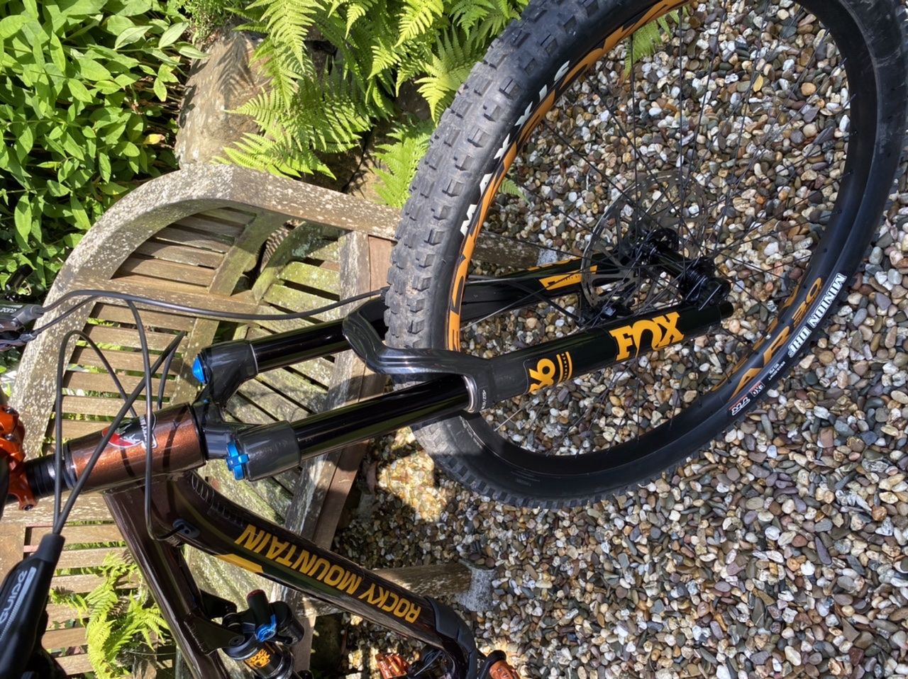

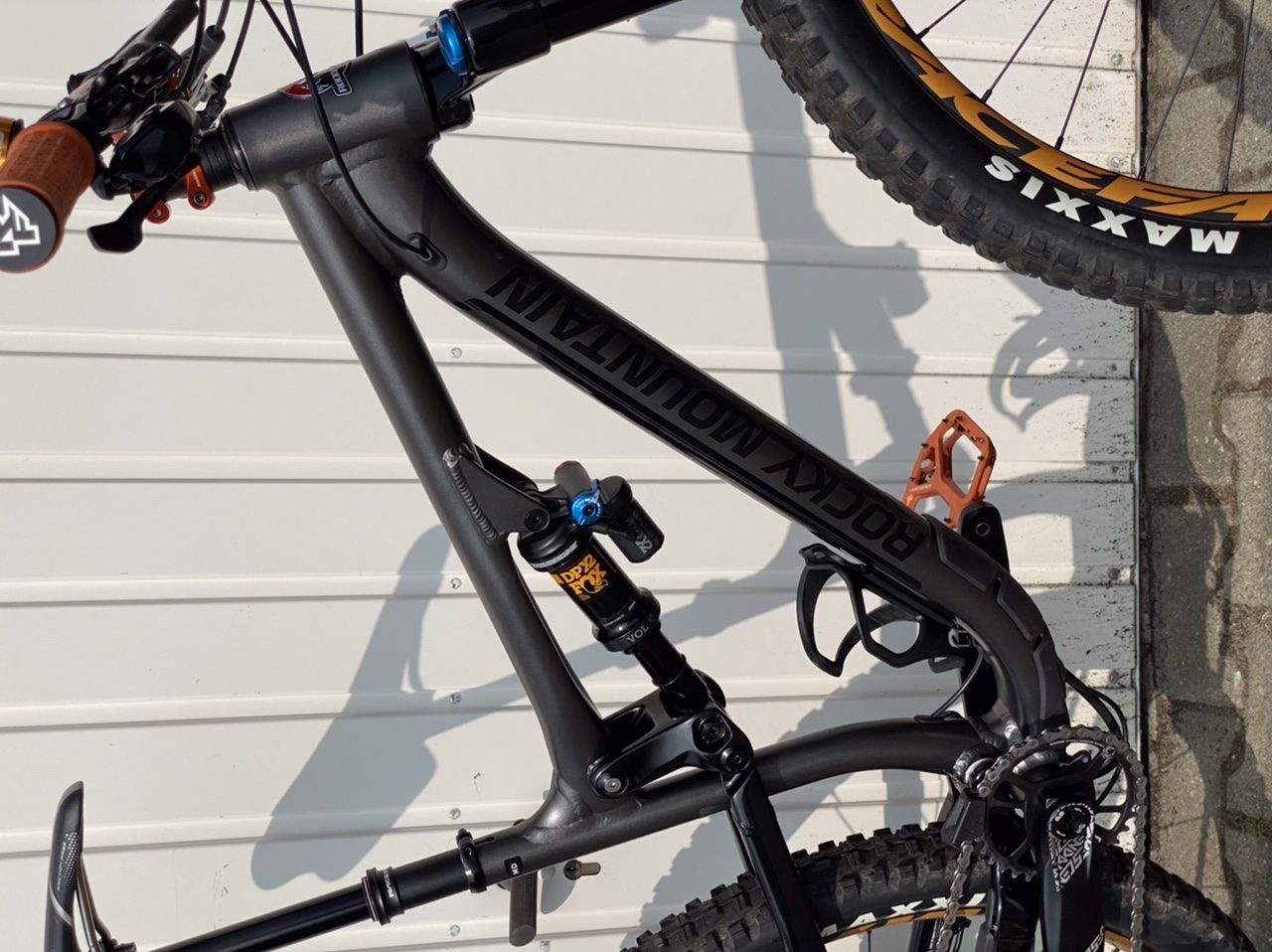

Hatte mein 2019er Instinct BC Edition (Braun mit oranger Beschriftung) registriert bei RMB. Erste Info-Mail zum Rückruf kam von RMB am 18.06.. Habe meinen Händler am nächsten Tag angerufen. Der hat mich „registriert“ und mir einen Termin Mitte August angekündigt.
Trotz ausgebuchter Werkstatttermine habe ich auf gut Glück einen Termin für den 14.08. bekommen.
Eine Woche vorher bekam ich die Information, dass der Rahmen da sei.
Am 13. abends dann abgegeben und am 14. abends umgebaut bekommen (15. gefahren ? nach 7 Wochen 93er Stahl Hardtail mit Marzocchi Bomber Bam...).
Zwei Spacer-Ringe á 5mm sind nun raus, also wird das Steuerrohr 1cm länger sein. Hatte den alten Rahmen nicht „vermessen“, aber nur der Taper-Prozess wird es wohl nicht gewesen sein.
Bei dem Händler war ich der erste „Umbau“.
Dem Braun/Orange habe ich lange hinterhergetrauert, auch wenn ich die Entscheidung von RMB verstehe (eine Variable zur Reduktion der Herstellungs- und Logistikkomplexität herausgenommen).
Aber in Natura finde ich es gar nicht so schlecht. Durch die RF-Teile in Orange ist die Farbe ja noch präsent und die Teile kommen fast mehr zur Geltung.
.646D6C00-C775-4FC4-8106-1F4A5FD8890C.jpeg1C2210C9-98FE-400D-B1E5-C789C86FB5C5.jpeg90504295-39A4-4514-8C8C-F1D3FC818E02.jpeg979475FD-D4C9-42CB-95F8-BA560BDFA4BA.jpeg8EAF5815-718F-4D09-A39C-50510E5B533B.jpegBB4CD42B-89F9-41DB-ACB8-59D0DE84C72B.jpegD7D189ED-0E4A-4BF1-9164-FF609041A6E7.jpeg48642B22-06DC-4CC5-9A56-25D5B2F61508.jpeg6DD83AF9-231A-4CAC-9207-B83722FD7C4D.jpeg

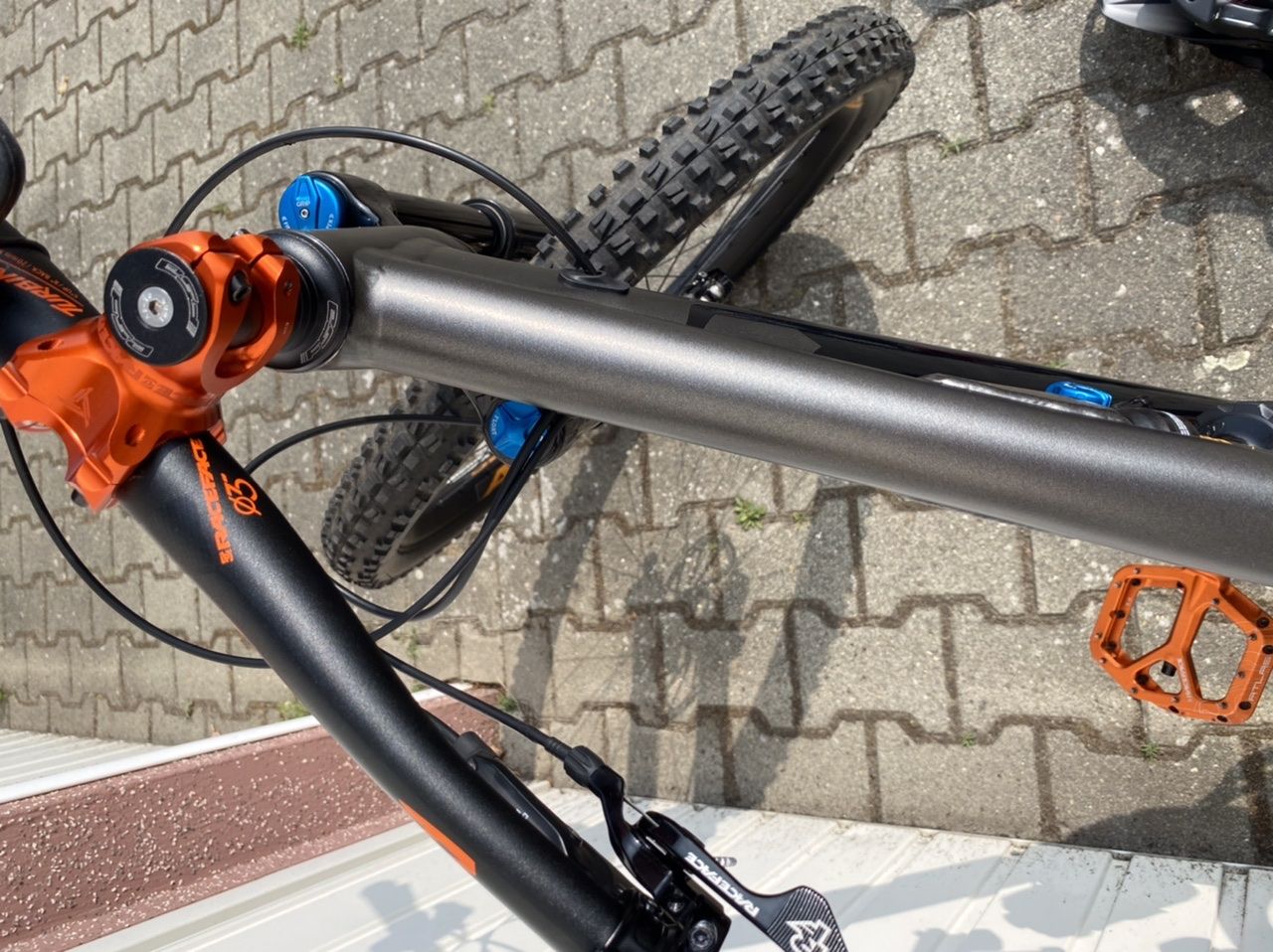

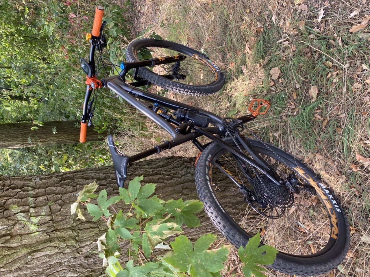

Ich fahre auch ein 2019er BC. Inzwischen finde ich das Schwarz fast schöner als das Braun. Jedenfalls passt das ganz bei unserem Modell, finde ich. Vor allem der Wechsel von mattem und glänzendem Schwarz.
Das Steuerohr ist definitiv kürzer. Ich musste beim Umbau zwei Spacer entfernen. Die Rahmengeometrie ist also etwas anders. Beim Fahren habe ich aber davon nichts gemerkt.
