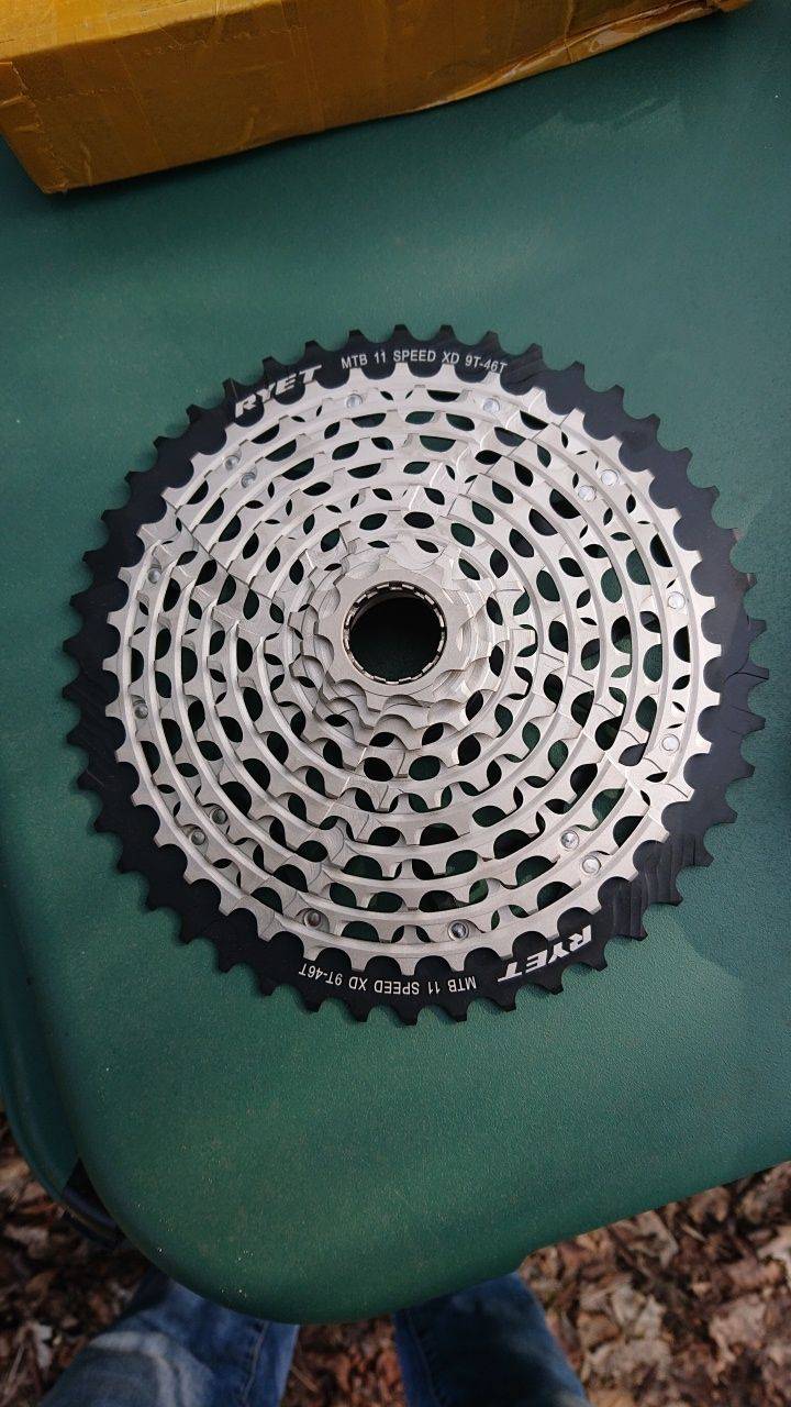

Moin Gemeinde,

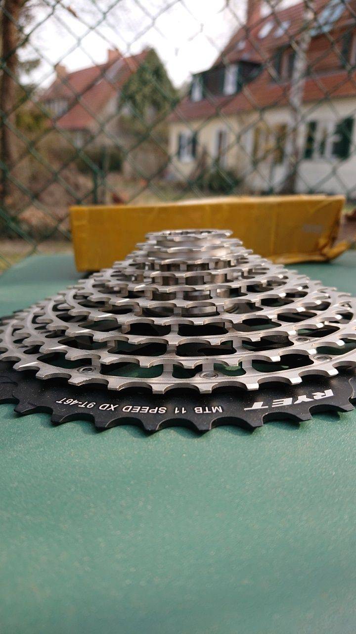

fahre jetzt seit zwei Wochen eine RYET China Cassette.
Hatte sie mir bei AliExpress bestellt, nachdem bei mir im Laden, mein einer Schrauber mir erzählt hatte das er seit einigen Jahren schon in unregelmäßigen Abständen, Cassetten und und anders material für seine RR und MTBs gekauft hatte, was bis dato, fast alles sehr gut gehalten und funktioniert hat bzw. hatte.
Da bei mir meine SRAM XG-1195, 10-42 im Übersetztungsverhältniss zum großen Kettenblatt vorne nicht mehr ganz stimmig ist, hatte ich mich umgesehen, ob es was gibt, was besser harmoniert.
Ich hatte mir von SRAM das neue Stahl Kettenblatt Eagle Sync 2, 38 Z., 104 Lochkreis vor ca. Eineinhalb Monaten montiert.
I
ch wollte auch nicht gleich auf 12-Fach wechseln.
Ich habe zwar das X.0.1, 12-Fach Schaltwerk und die dazugehörige Kette schon seit Erscheinen auf 11-Fach Cassette gefahren.
Aber sehe für mich keinen Grund, GripShift und Cassette auch gleich komplett zu wechseln.
So, nun zur Beschreibung, super sauber verarbeitet, 10 Blätter aus einem gehärtetem Stahlkluster wie bei SRAM gefräst in Silber und das letzte große Blatt aus gehärtetem Alu, schwarz, angenietet, vier versetzte ebenen mit Steighilfen.
Läßt sich ohne Probleme mit ein wenig Klüber Fett, auf dem XD Newmen Freilauf montieren.
Klangbild auf dem XD Freilauf extrem gut, empfinde ich persönlich besser als bei SRAM und der war für mich immer sehr gut.
Schaltverhalten, nach justage des Schaltwerks, rauf wie runter sehr gut.
Steht im Vergleich zu SRAM und Shimano in nicht's nach.

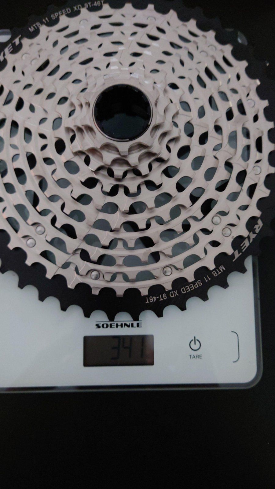

SRAM Cassette liegt bei ca. 275 g, die RYET bei nachgewogenen 360 g.
Ein sehr guter Wert, und vergleichbar mit SRAM.
Preis lag inkl. Versandkosten bei etwas über 103,-- €. Mit ca. drei Wochen Lieferzeit, wobei von China nach Deutschland es etwas schneller geing, ca. fünf Tage und innerhalb Deutschlands es dann dauerte. Wahrscheinlich Zoll Abfertigung aber keine extra Kosten.
Langzeit Erfahrung werden folgen.
Werde regelmäßig die Kette wechseln, so wie ich es bei meiner SRAM Cassette auch getan habe und da wird sich zeigen wie die Langzeit Haltbarkeit ist ?! ☺
Happy trails ❗
Steve

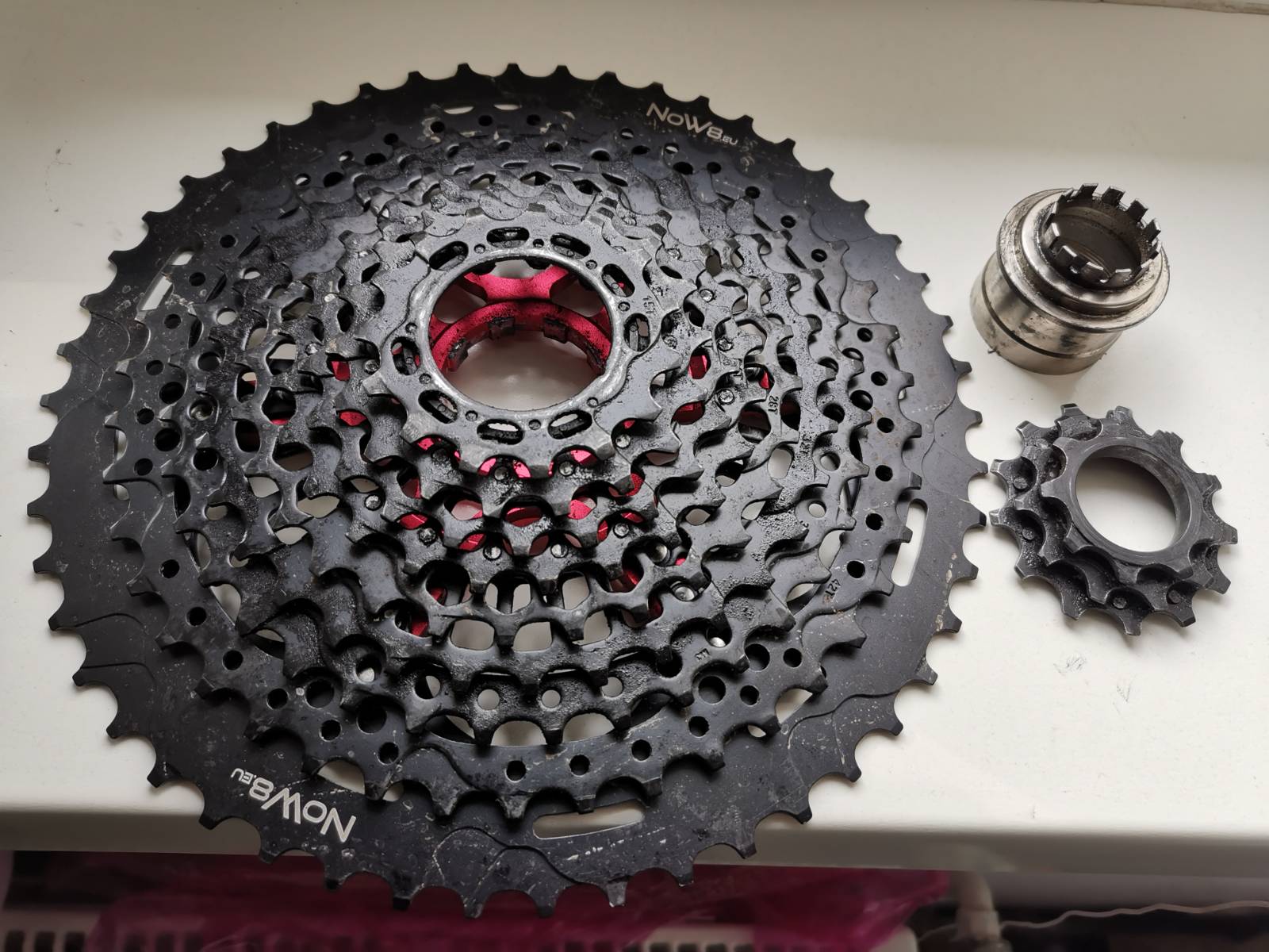

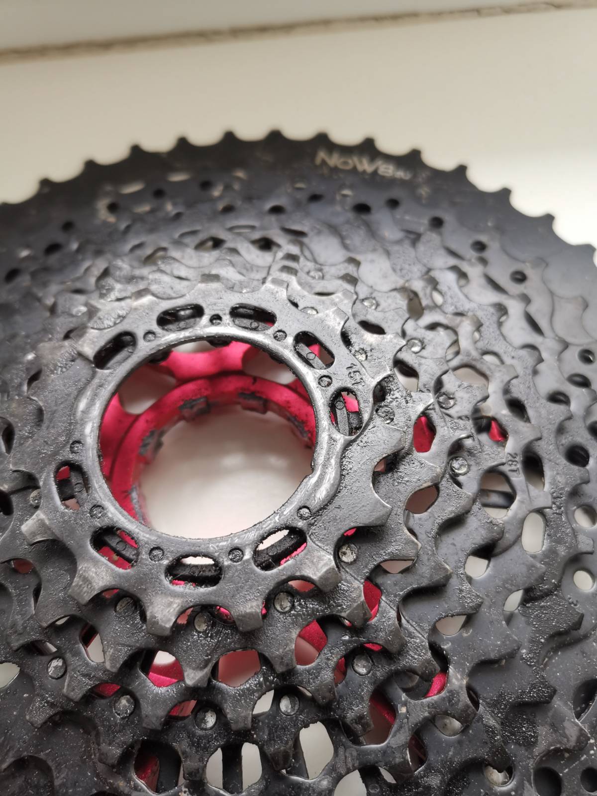

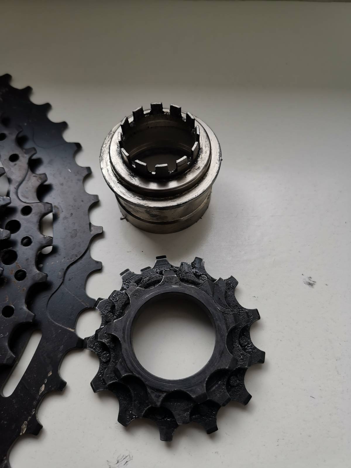

Moin Gemeinde,
mein bike buddy Tommy, hatte sich vor ca. Sechs Wochen eine 12-Fach, 10-50, Cassette von KCNC gekauft die sich vorgestern beim normalen Straßen Rollen in Wohlgefallen aufgelöst hat, sowas habe ich persönlich noch nie gesehen.
Die Nietstifte sind alle komplett gebrochen.
Woran das liegen kann, keine Ahnung, minderwertig Verarbeitung oder Material ?! 😑🤔
Wird uns wohl so keiner beantworten können und wollen.
Vielleicht hat einer von euch ähnliche Erfahrungen gemacht oder weiß etwas über diese Problematik ?!
Wird auf jeden Fall von ihm reklamiert.

Toll, dass ich diesen Bericht gefunden habe und vielen Dank Triptube für deine Ausführungen. Ich müsste eigentlich schon seit einem Jahr meine e*thirteen TRS+ 12-fach Kassette wechseln und habe daher das MTB gar nicht bewegt. Jetzt war ich ein paar Tage in Südtirol wieder auf dem MTB. Zum Glück hatte ich Kopfhörer mit ANC, sonst wäre das Geknarsche nicht auszuhalten :p. Ich fuhr zuvor Sram 11-fach, dann e13 11-fach (etwas schlechteres Schaltverhalten) und dann e13 12-fach (ich glaube ganz OK). Die günstigste e13 die ich fand lag jetzt im Angebot bei €195. Habe die Ryet über Google und Ali dann gefunden. Mich erschreckt nur etwas die Lieferzeit (angegeben ca. 30 Tage), das Gewicht und die Performance. Alles habt ihr aber zunichte gemacht :). Das Gewicht der 9-46 auf dem einen Foto mit 355g stimmt? Ist es dann die Version die es für €130 gibt?

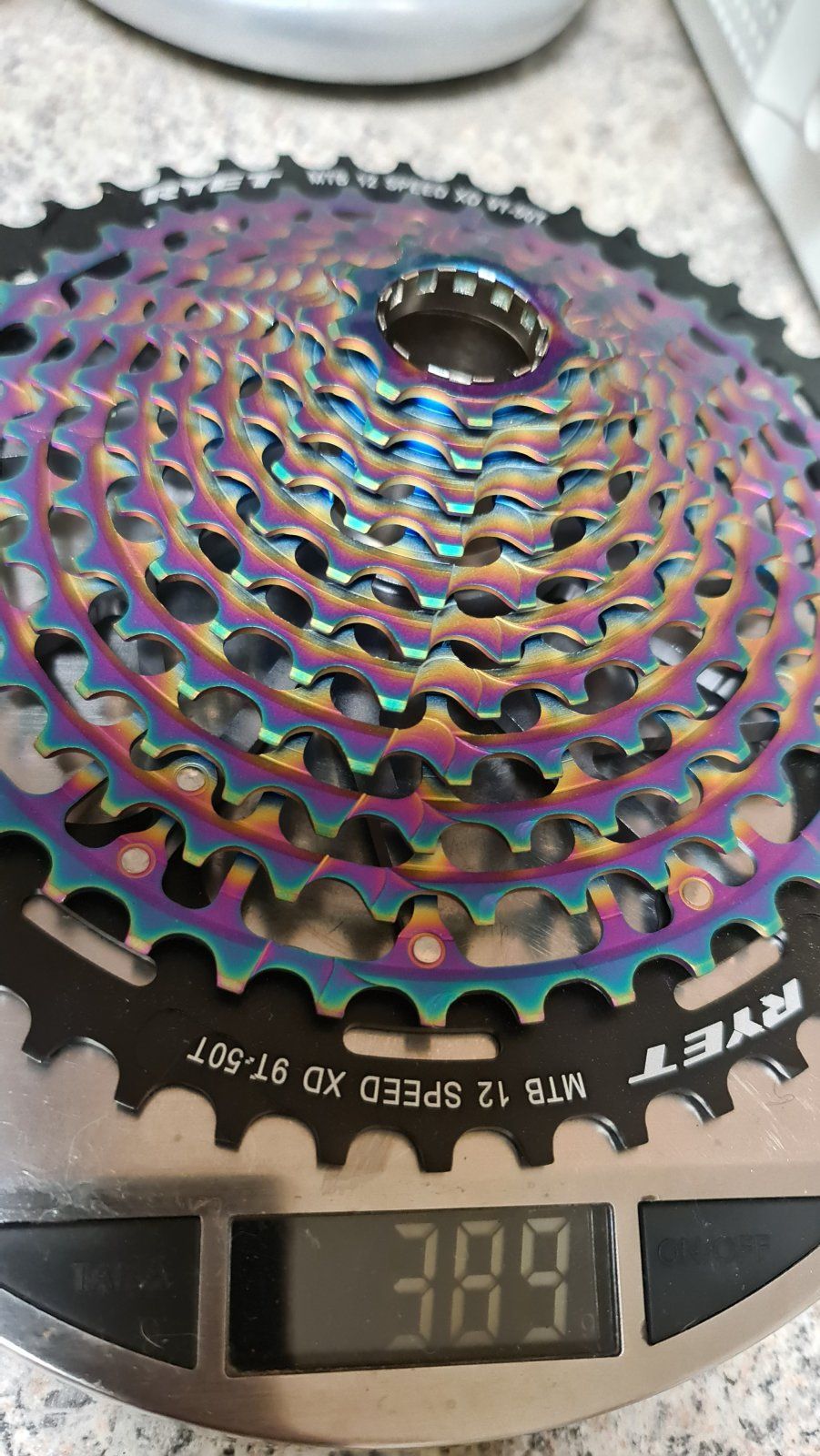

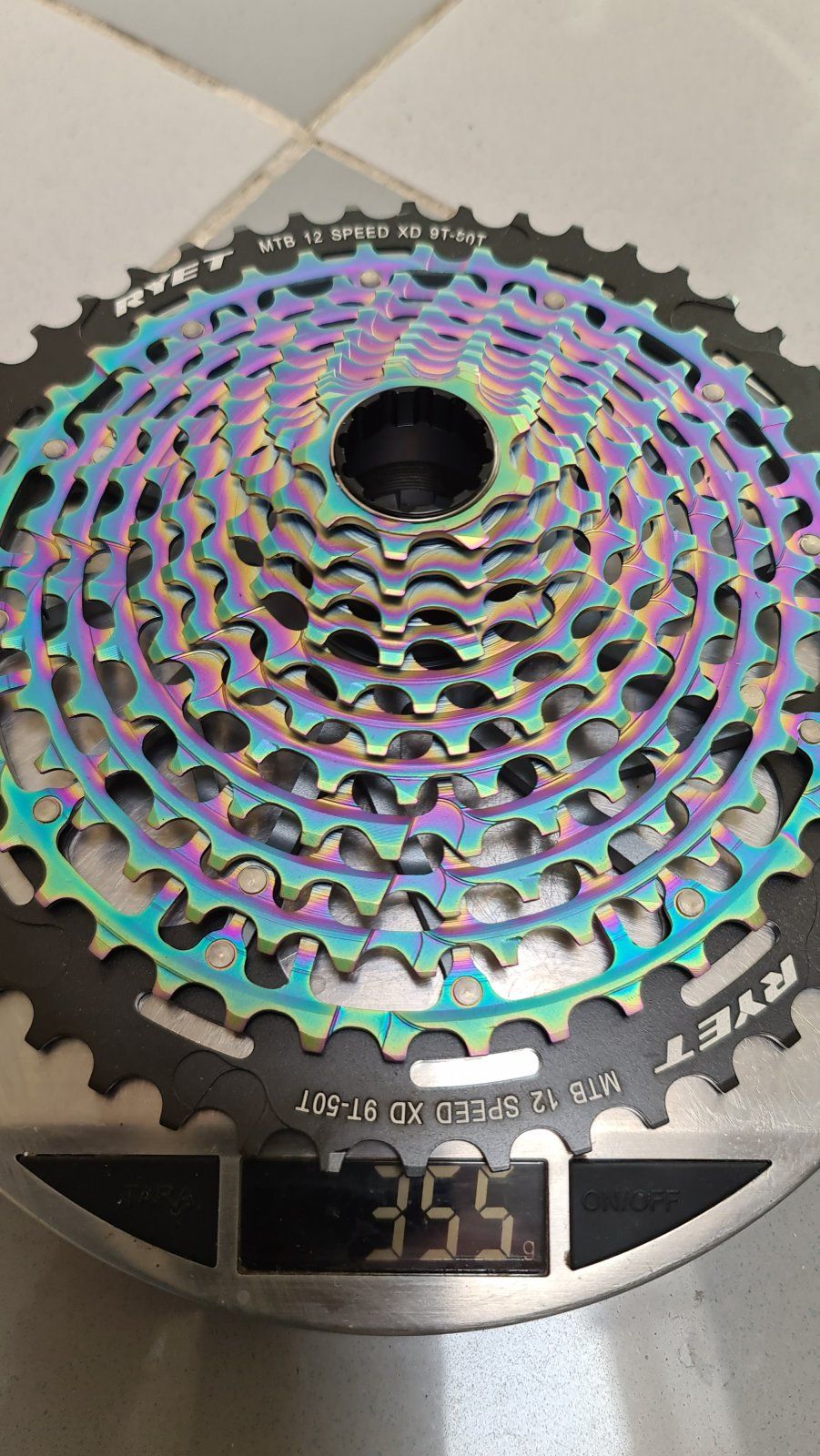

Heute ist meine RYET 9-50 12-fach Kassette gekommen. Gewicht ist mit 355 Gr super. Wie sie läuft und hält wird die Zukunft zeigen.
Sogar 355 bei der 9-50!
Bei der Kassette ist auch so ein "Sicherungsdraht" um den Lockring gelegt.
Der war bei meiner 1. Kassette auch dran und hing nach der Installation dann ander Kassettennuss.
Habe bis jetzt noch kein Nachteil festgestellt, Kassette ist fest und lässt sich auch nicht bewegen.
Weiß jemand wofür der sein soll?
Meine 2. Kassette die vor ein paar Tagen gekommen ist hat den nicht mehr. Da scheint die Hülse aber nicht mehr aus Alu zu sein, sondern aus Stahl, sie ist auch knapp 40Gr schwerer.Anhang anzeigen 1466991
Aber hier 389g bei der 9-50 :/
Die e13 TRS+ in 9-46 wiegt um die 333g
