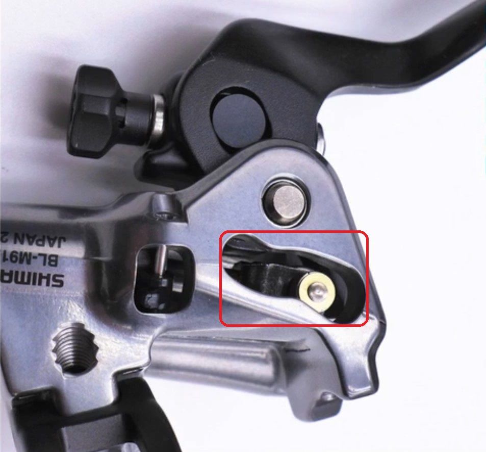

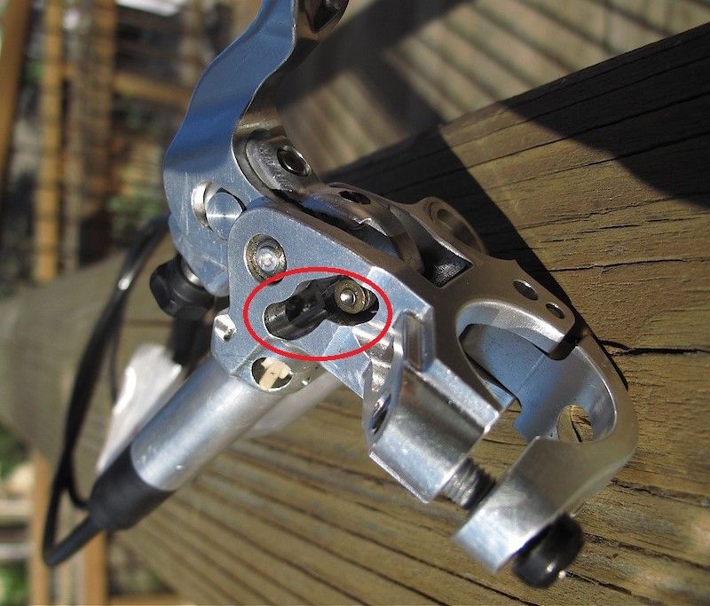

Vllt. nicht ganz ĂŒberdeckend, aber ich habe fĂŒrher den 8000-er XT gefahren, und jetzt bin ich bei der 8100. Unterschiede bzgl. Servowave kann ich keine festellen, wobei die Druckpunktwanderung bei mir jetzt minimal geworden ist.
Laut BIKE24 bekommen die sehr oft solche Fragen. Es kann aktuell immer noch alles mit allem bei Shimano kombiniert werden.
Die neuen Hebel bauen durch die zusĂ€tzliche AbstĂŒtzung mehr Druck auf.
Ich vermute dass Shimano das HebelverhĂ€ltnis geĂ€ndert hat weil die AbstĂŒtzung mehr Kraft vertrĂ€gt und damit auch ein höherer Druck aufgebaut werden kann bevor der Griff verwindet oder sich am Lenker bewegt. ( so MEINE Theorie )
Aber die Aussage war klar dass der neue Hebel mehr Druck abgibt!
Ne gerade Servowave is sinnvoll. Ich find die Idee kurze Hebelwege bis zu Anlegen an die Scheibe zu haben toll.
Nur möchte ich dann ab Kontakt etwas mehr Weg + sanftere Drucksteigerung ( was im Geunde automatisch miteinander einhergehen wĂŒrde ) haben wollen. Daher meine Hoffnung auf die neuen Hebel!
kĂŒrzerer Leerweg wĂŒrde das ja auch unterstreichen! Denn dann spricht die Bremse noch schneller an, Servowave schließt die Zange frĂŒher im Weg und hat dann mehr verbleibende Hebelwegstrecke ĂŒbrig um zu modulieren. Macht mein Gesanke fĂŒr euch Sinn?
@Sonic703: Die Servowave-Kurve hat auf die Betriebsbereichs-Kennlinie und somit die Dosierbarkeit der Bremse keinen Einfluss. Der starke Knick der frĂŒheren Servowave-Kulisse liegt ja außerhalb des Betriebsbereiches. Im Betriebsbereich unterscheiden sich die neuen und die alten Kennlinien nicht. Der sanftere Knick der aktuellen Kulisse macht sich nur im Leerwegsbereich bemerkbar, indem der frĂŒher sehr hohe Anfangswiderstand jetzt geringer und weniger hakelig geworden ist.

XTR/Saint bis 2015 und XTR/XT/SLX heute.

Bei seinen XT ist glaub ich auch der Hebel nĂ€her am Lenker, aber abgesehen davon ist auch da mach kurzem Hebelweg die Scheibe in Kontakt und wenn ich dann bis zum Blockieren drĂŒcke hab ich mehr Weg dafĂŒr zur VerfĂŒgung als bei meiner Saint... und damit fĂŒhlt es sich nach mehr Modulation fĂŒr mich als Laie an.
Je nÀher am Lenker, desto weischer und je weiter vom Lenker, desto hÀrter.
Das fĂŒhlt sich aber nur so. StĂ€rker oder schwĂ€cher wird's nicht gebremst.
Und man sollte auch ĂŒberprĂŒfen wer welche BelĂ€ge hat, wie abgenutzt die sind und ob stĂ€rker oder weniger verglasen.
Sonst kann man ĂŒberhaupt nicht objektiv vergleichen.
