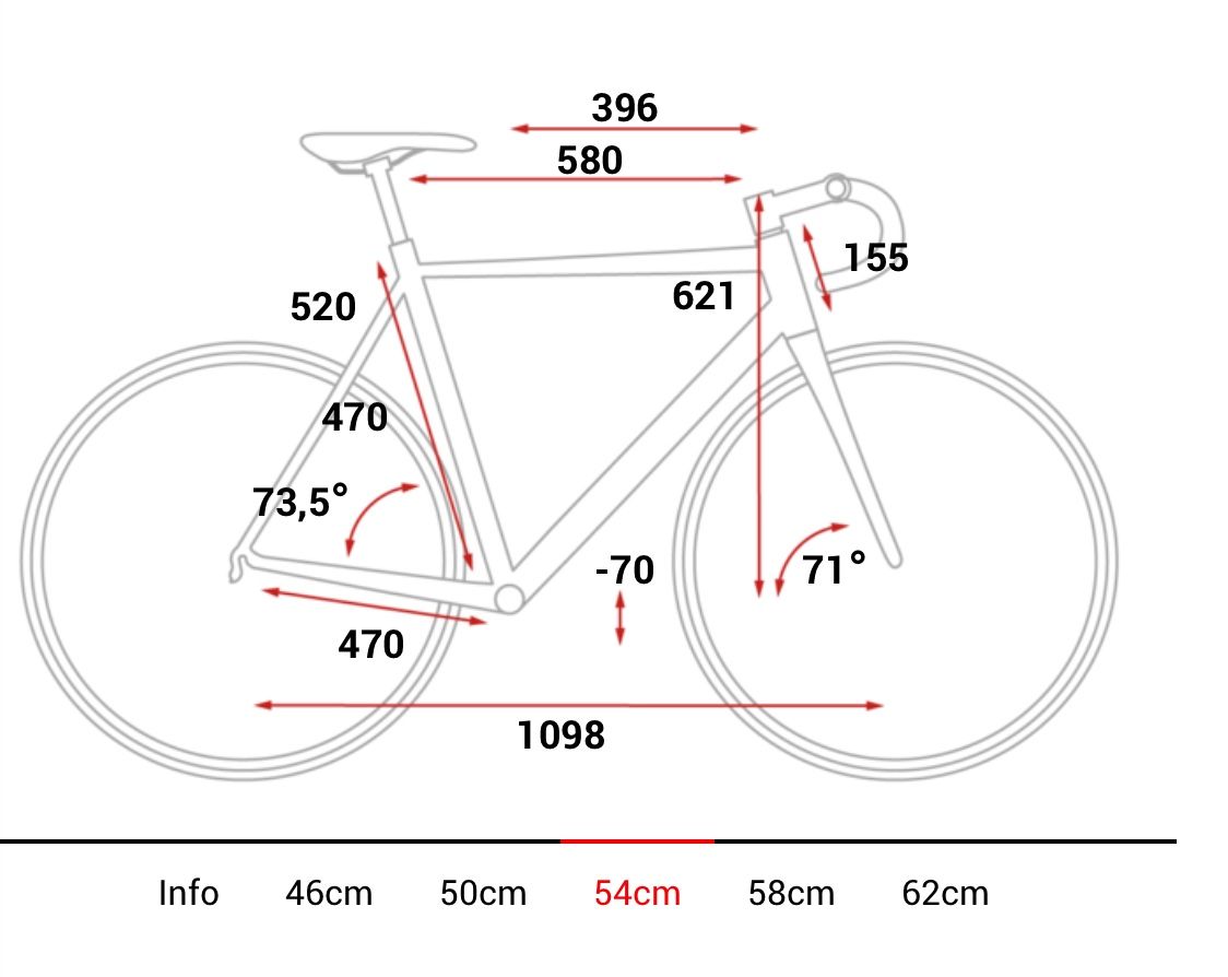

Und hier das Cube Hyde:

Da das Cube für Flatbars ausgelegt ist, sind die Reach/Stack-Werte länger bzw. niedriger als beim Cutthroat. Viele Leute, die sich aus einem MTB-Rahmen einen Monstercrosser bauen, greifen zur kleineren Rahmengröße und längeren Sattelstütze. Wolltest Du das Cube in Serienausstattung fahren wäre dir das 54er ja auch zu klein. Du müsstest also mit Spacern unterm Vorbau oder steilerem und kürzerem Vorbau ein wenig gegensteuern, wenn Du einen Dropbar fahren willst. Da gibt es diverse Lösungen (Velo Orange TallStack z.B.).
Ansonsten sind die Kettenstreben halt länger - fährt sich vermutlich weniger wendig im Vergleich zum Salsa, aber das ist auch Geschmackssache.

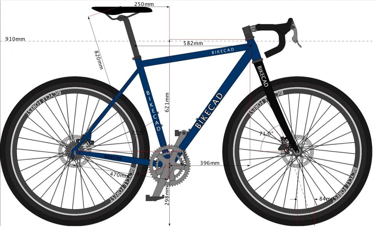

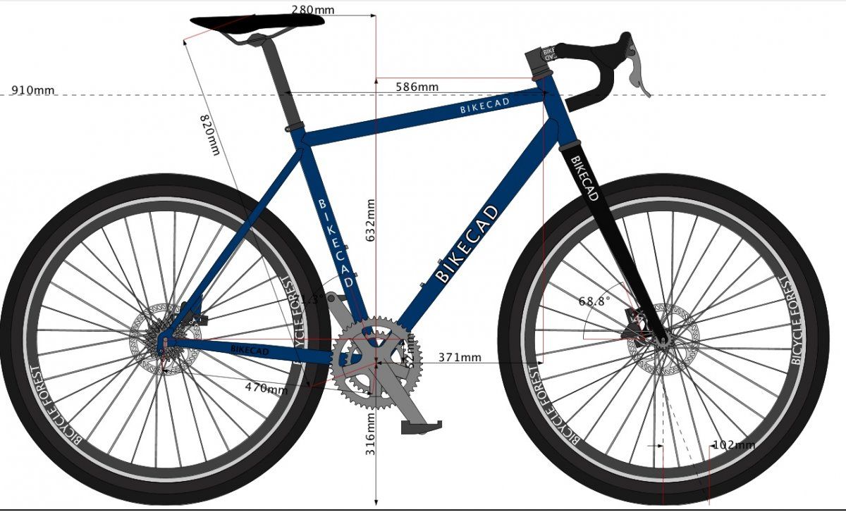

BigJohn hatte Recht, der Rahmen war nicht gesperrt. Hier mit 155mm Steuerrohr.
Zwei Gabeln stehen für das Projekt zur Auswahl, hauptsächlich weil sie die Montage von Schutzblechen zulassen: 437mm und 470mm lang. Die Salsa Cutthroat-Gabel hat 483-6mm; leider weiß ich nicht, wie groß der Nachlauf ist. Die 470er Gabel wäre also näher dran am Salsa Cutthroat, die 437er näher dran am Original Cube Hyde.
Je nach Gabel ändern sich Stack und Reach, aber auch der Nachlauf jeweils merklich.

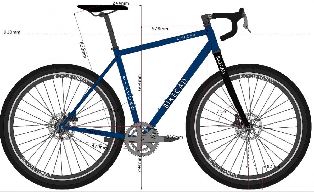

Hier mit der 470mm-Gabel. Stack 664mm, Reach 386mm (bequem!). Aber Nachlauf beachtliche 82mm. Ich frage mich: Ist das zu viel Nachlauf?

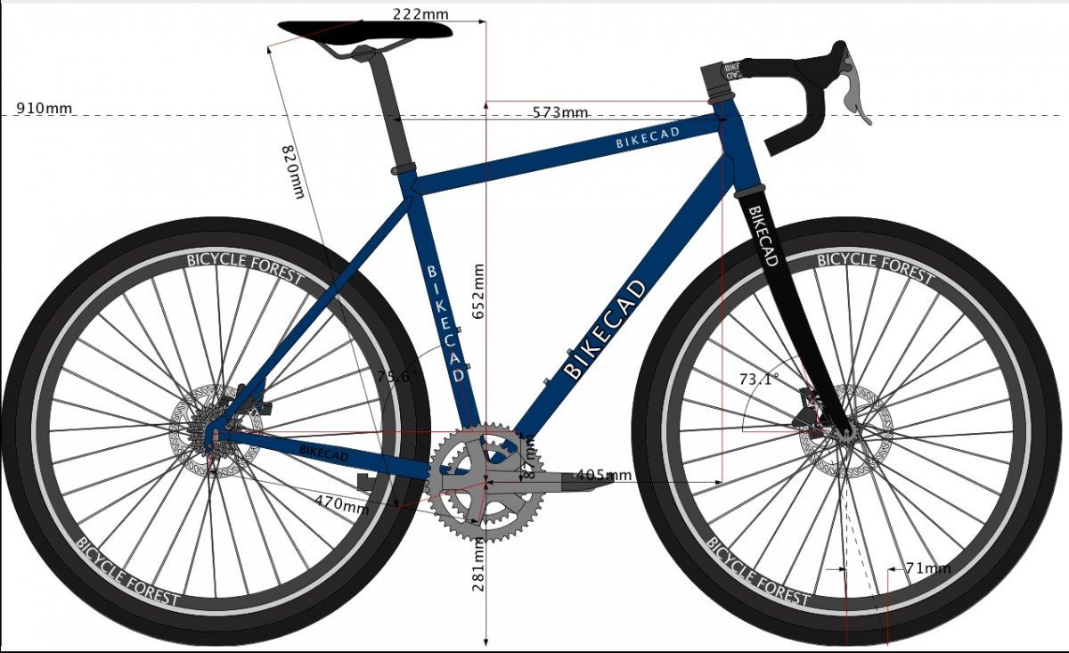

Und hier die 437mm-Gabel. Stack 652mm, Reach 405mm, Nachlauf 71mm. Dürfte also etwas wendiger daher kommen.

Da ist noch der Wurm drin. In der 1. Variante hast du einen Stack von 660mm aber Lenk und Sitzwinkel
sind wie beim Serienhyde mit 620mm Stack. Bei der 2. Variante hast du trotz 33mm weniger Gabellänge
nur 12mm weniger Stack? Ich meine mal gelesen zu haben das Hyde hätte eine 425mm Gabel.
Der BB-Drop von 70mm gilt bei der normalen Gabel, nicht der hohen. Nochmal: Du musst den Rahmen mit der normalen Gabel zeichnen, sperren und erst dann die Gabel ändern. Lenk und Sitzwinkel sind ebenfalls falsch. Das alles ändert nichts daran, dass mit so einer langen Gabel eine verkorkste Geometrie zustande kommen wird.
Danke, dass Ihr beiden das hier begleitet. Edit: Bilder geändert. Werte haben sich tatsächlich nochmal leicht verändert.
BigJohn, bitte: Könntest Du präzisieren, was Du mit verkorkster Geo meinst? Würde mir helfen.
Fabian, eigentlich ist es das Modell hier: https://www.cube.eu/en/products/trekking/hyde/cube-hyde-black-spicy-orange-2016/
Hier Eintrag der Daten in BikeCad:

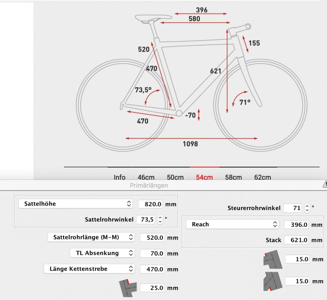

Bei der Gabel habe ich zunächst 425mm eingegeben (danke Fabian).
Rahmen anschließend gesperrt und dann die beiden Gabelvarianten eingegeben.

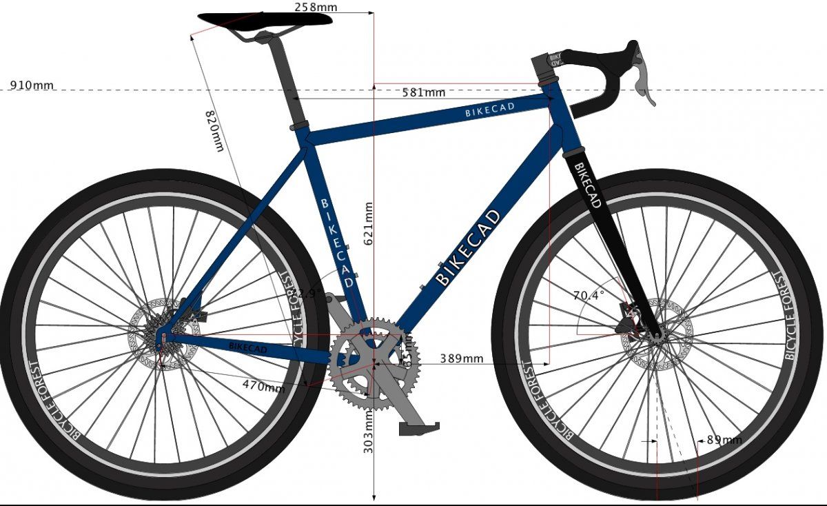

437mm Gabellänge:
470mm Gabellänge:
Was mir aufgefallen ist: Sobald ich bei gesperrtem Rahmen die Gabellänge erhöhe, gibt BikeCad für die Tretlagerabsenkung einen sechs- oder siebenstelligen Phantasiebetrag an.

Habe mit Gimp mal das Salsa Cutthroat und das Cube Hyde mit 470mm Gabel übereinandergelegt, wobei jeweils die Steuersätze genau aufeinander liegen, so dass man von dort als Fixpunkt die anderen Dinge als Abweichung sehen kann:

68,8° ist der Lenkwinkel eines eher abfahrtsorientierten Mountainbike und hat an einem CX- oder Gravelbike imho nichts zu suchen (Cutthroat -> 71°). Dazu ein wirklich sehr flacher Sitzwinkel mit geringem BB-Drop. Das sind die klassischen Symptome einer zu langen Gabel. Fraglich ob man da ordentlich Druck aufs Vorderrad bekommt.
