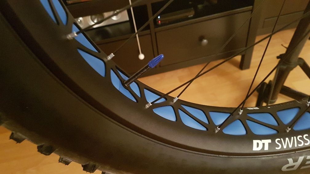

Abhilfe brachte dann Schwalbe Tublessmontagefluid. Bei 20 PSI und mit viel gutem Zureden ploppte der Reifen dann auf das Felgenhorn.

Zur Montage. Der Barbegazi wird mit 20 PSI / 1,4 Bar Maximaldruck angegeben. Bei 20 PSI war der Reifen aber nicht auf die Felge zu bringen, auch nicht bei 30 PSI.
Der Montagedruck darf durchaus höher sein, aber ab 2 Bar bekomme ich auch immer Schweißperlen auf der Stirn. Immer schön langsam pumpen und gucken, was der Reifen macht. Wenn er gar nicht will, dann halt Flutschi dran.

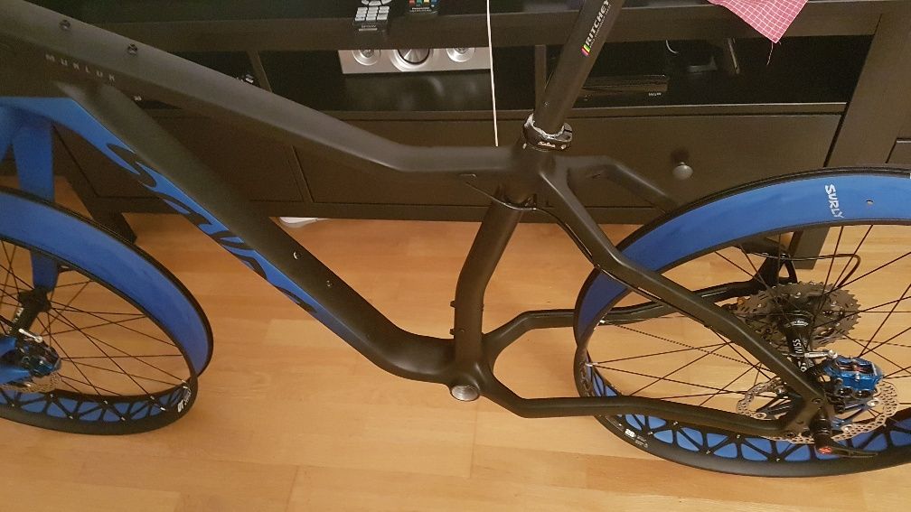

Nebenbei neue Übergangslösung für die Kabellage hinten gefunden. Ein Rahmenaufklber um die Sattelstütze und Bowdenzug und Bremsleitung hinten mit einem Kabelbinder zusammengemacht. Schon zumindest den Rahmen, bis die anderen Teile da sind.

Warum nicht die Bremsleitung rechts um das Sitzrohr verlegen, wenn rechts eh schon der Schaltzug vorbeiläuft?
Da steht es doch: flipped reicht die kurze Achse, regular braucht man die lange; ausschlaggebend ist die Kettenlinie und was die Knie mitmachen.

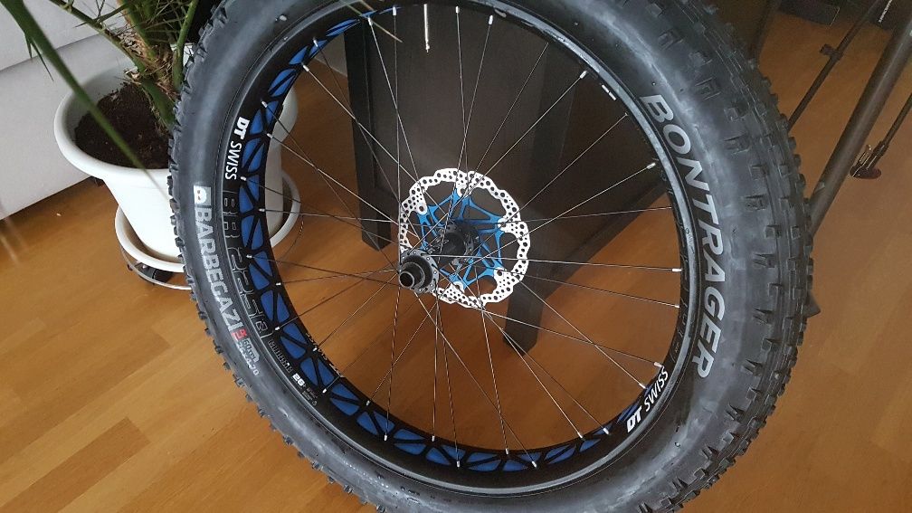

So aber back to bike: Die Schlappen sind drauf ;o).

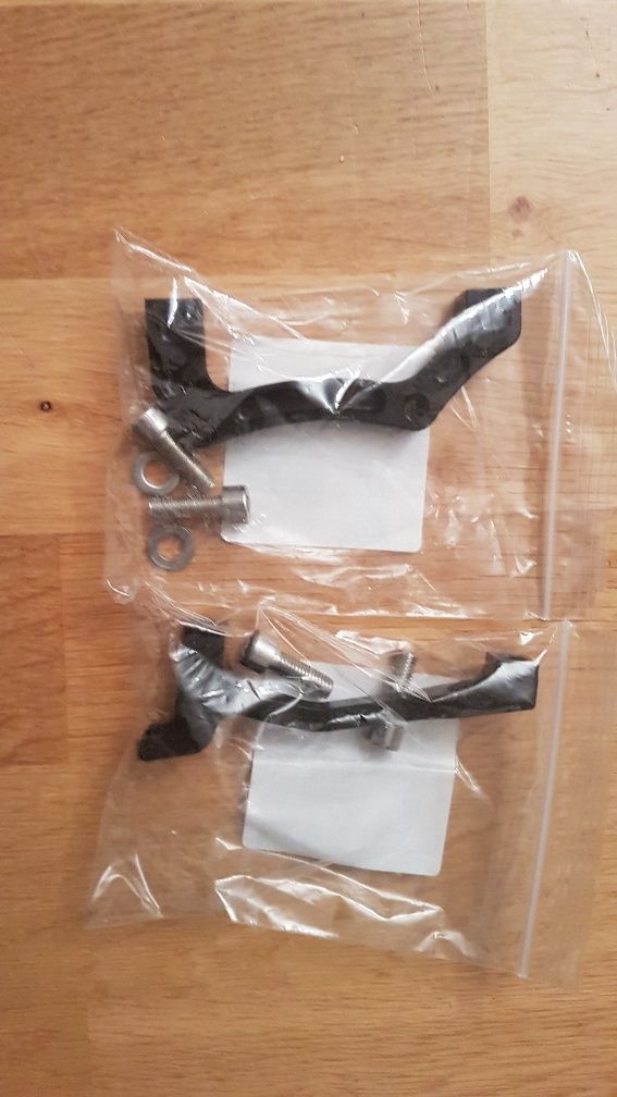

Uuunnddd: Die Hope-Adapter sind gekommen. Ick freu mir, darf ich wieder meine Lieblingsbeschäftigung machen, Scheibenbremsen einstellen. Hach .... :hüpf:. Könnte dauern ... ;o)

Zwischenstand: Hintere Sockel sind mit Hilfe der Feile und viel Gefühl bearbeitet und der Sattel steht nun gerade. Nur die Bremsscheibe hat so ein komischen Schlag, dass ich immernoch fummle ;o). Gerade eine neue 183er Bremsscheibe bestellt. Das tue ich mir nicht weiter an. Ansonsten gehts dann nachher vorn weiter ;o).
