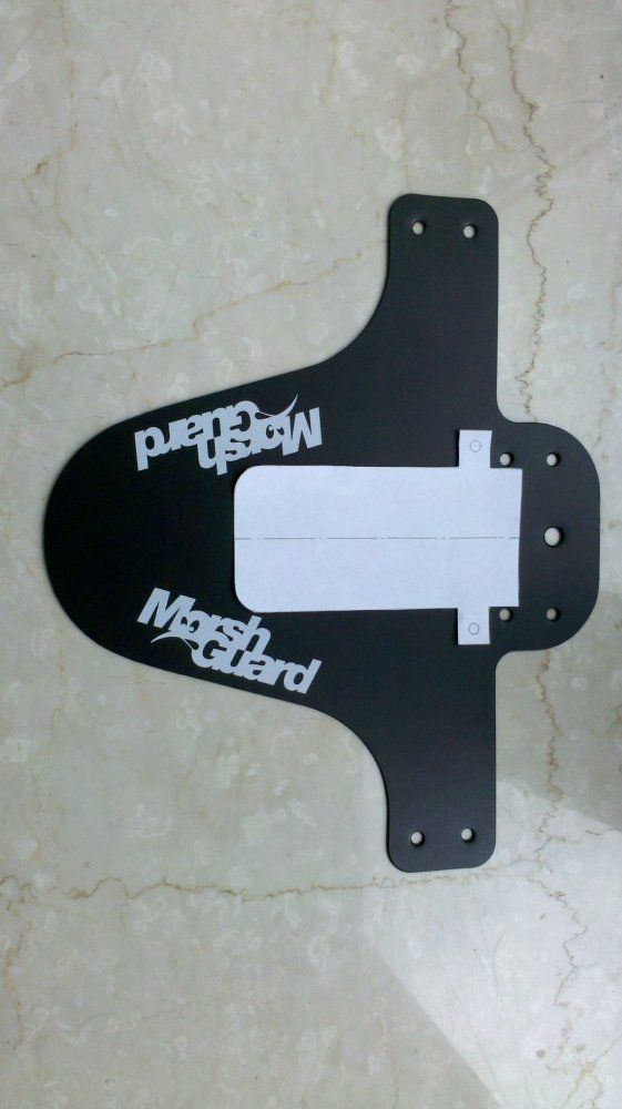

Im Folgenden nun meine Lösung eines alternativen Dämpfer-Schutzblechs für das Conway WME, optimiert für den RS Monarch Plus RC3 2014 (nicht DebonAir) und 1x11. Nicht für 2x11 einsetzbar, dafür existieren aber ebenfalls bereits Lösungen.
Folgendes benötigt ihr:
- 1x Marshguard
- 1x Kabelbinder
- Teppichmesser / Schere
- Lineal
- Unterlage
- Die Vorlage aus dem Anhang dieses Posts "Vorlage_Schutzblech_WME"
Die Vorlage einfach auf 100% ausdrucken (oder selbst zeichnen), ausschneiden, auf den Marshguard legen und per Teppichmesser die Umrisse nachfahren und ausschneiden.

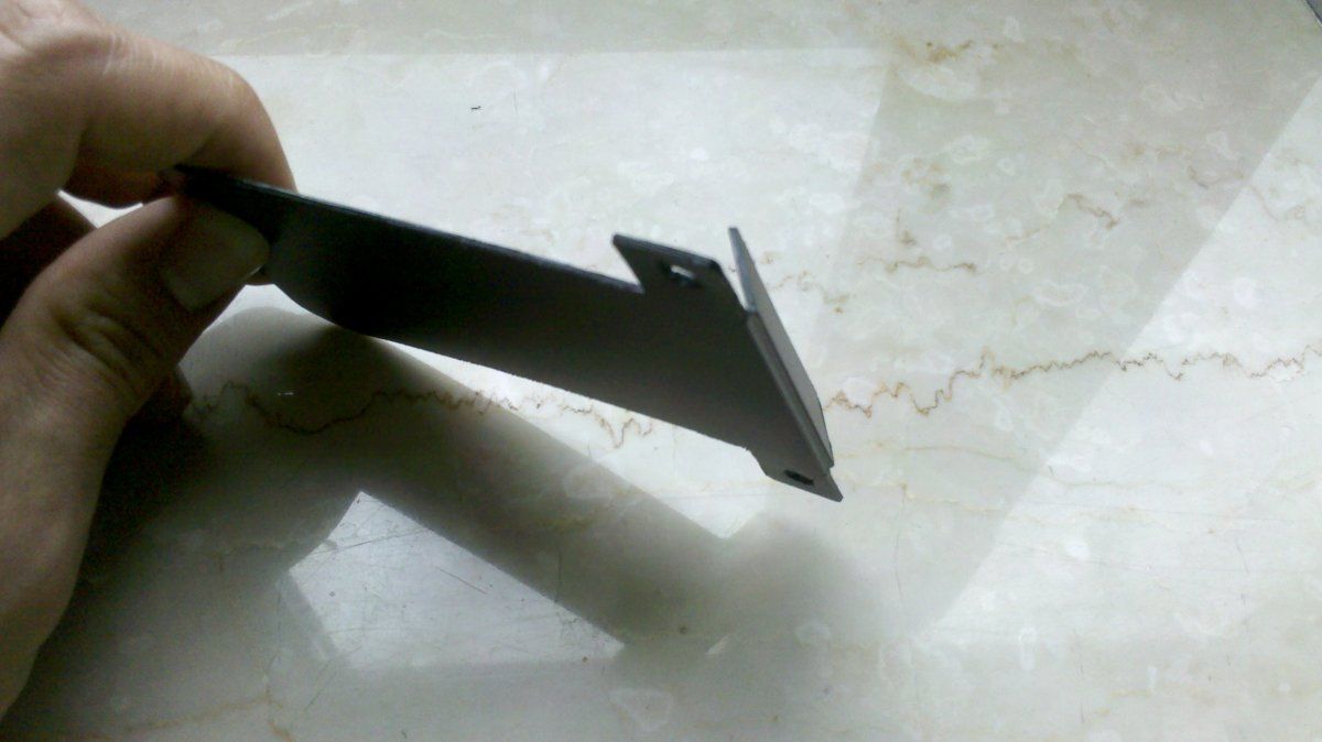

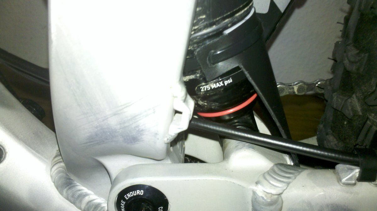

Vorsichtig die obere Lasche umknicken. Diese Lasche sitzt dann in der Vertiefung am RS Monarch Plus ohne DebonAir Kartusche und dient der Positionierung. Die DebonAir Variante hat diese Vertiefung nicht (größere Luftkammer), hier ist auf die Lasche zu verzichten, sollte genauso funktionieren.

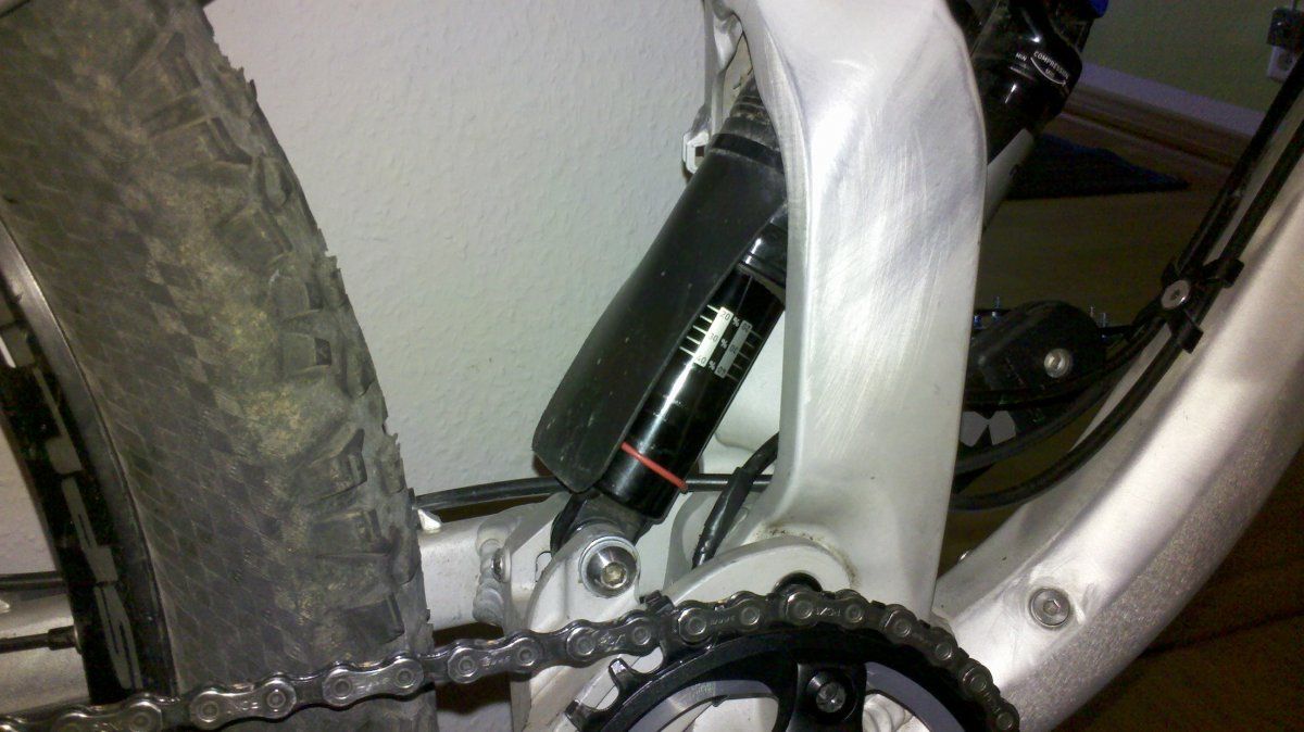

Anschließend einfach per Kabelbinder am Dämpfer befestigen. Das Schutzblech muss dann noch etwas in Richtung Antriebsseite gedreht werden, da es sich sonst mit dem Hinterbau in die Quere kommt.
Im Anhang noch ein paar Bilder dazu.

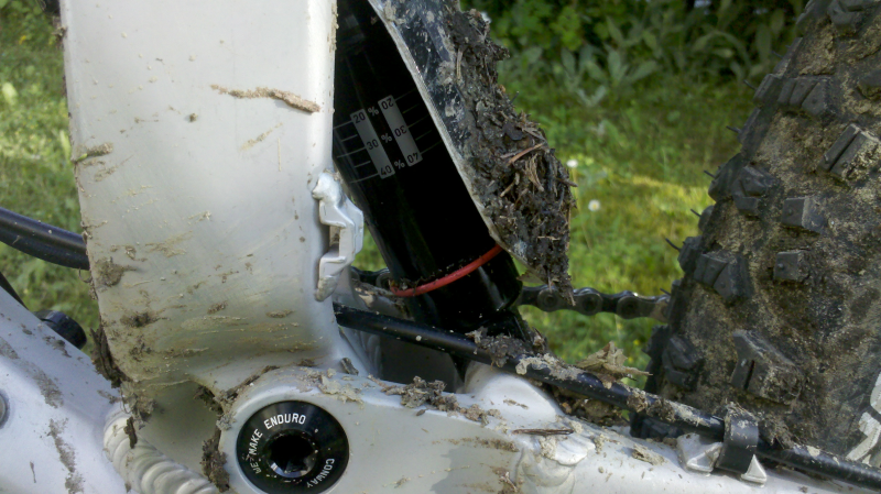

Jetzt kann man einfach damit leben, dass der Dämpfer dreckig wird. Damit habe ich mich aber nicht zufrieden gegen und mir die oben beschriebene Lösung ausgedacht: Ein kleines Schutzblech, welches per Kabelbinder direkt am Dämpfer befestigt wird. Mein erster Prototyp war aus Karton und sollte eigentlich nur zeigen, dass das Schutzblech nicht mit dem Hinterrad / Hinterbau kollidiert und war nur Pi mal Daumen dimensioniert. Proof of Concept sozusagen. Im Endeffekt bin ich damit aber mehrere Touren gefahren und habe erst auf mein finales Design gewechselt, als der Karton aufgequollen war.
Der Dämpfer ist dabei trotz ordentlich Dreckbeschuss fast komplett sauber geblieben:
Und damit stand für mich fest: Weg mit dem Mudguard, her mit dem Dämpferschutzblech.
