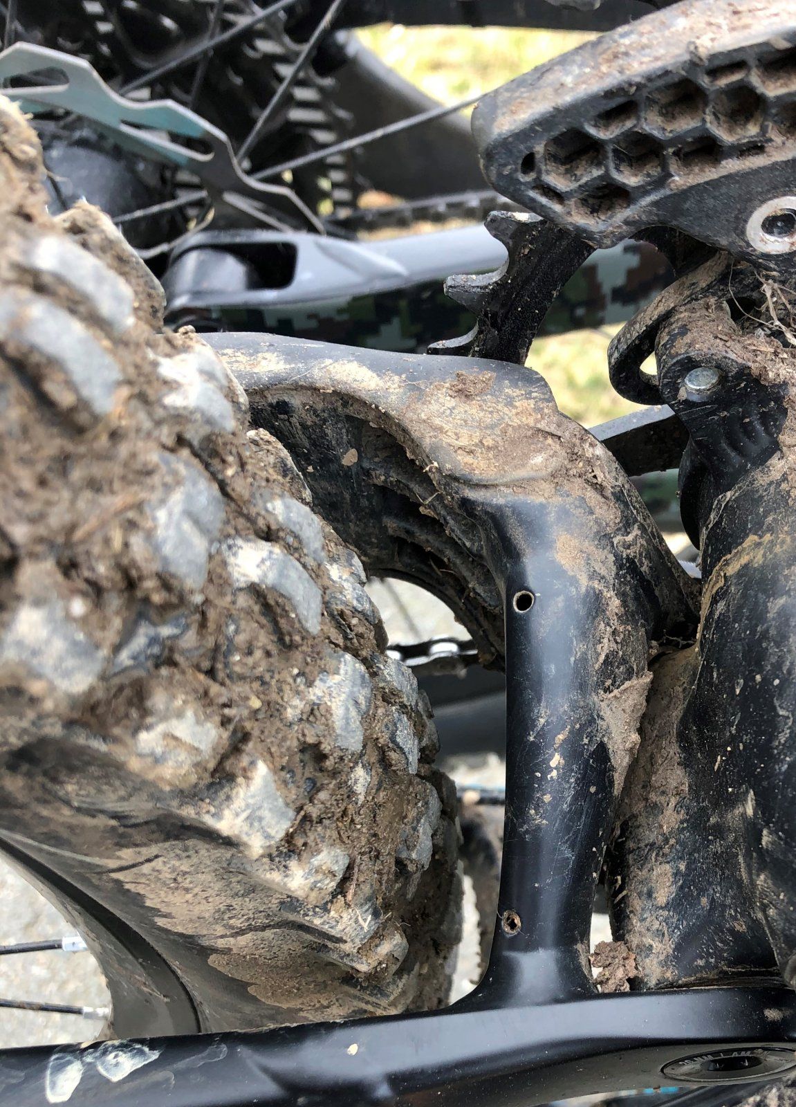

Hallo Community,
heute war ich wieder mal mit meinem Kollegen unterwegs. Wir fahren beide das 2018 AL Base in blau. Fahrstil ziemlich ähnlich. Parks und Enduro.
Die Bikes wurden beide ca. Mai 2018 geordert. Beide haben die selbe Rahmengröße. Was jedoch erstaunlich ist, und was mich in meiner Vermutung bestätigt, beide Kettenstreben sind hinten unterschiedlich gebohrt. Bei meinem Dude ist die Bohrung ziemlich in der Rundung und bei mir mittig auf der Strebe. Er hat den Riss und bei mir ist alles ok.
Vlt hat es was damit zu tun.
Gruß Peter
Meins mit der mittigen Bohrung
Seins mit Riss

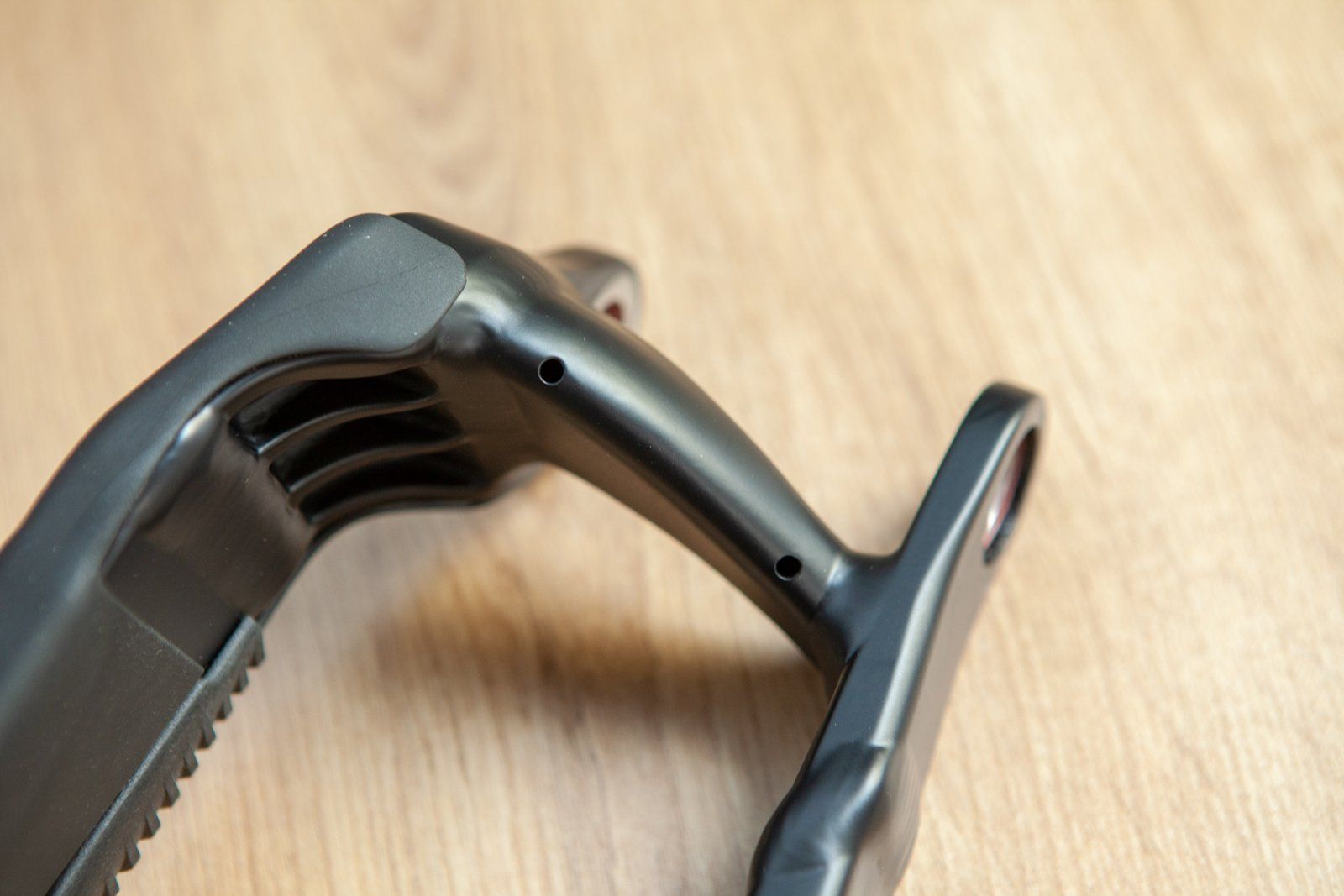

Gibt es denn noch mehr Caprabesitzer deren "neue" Querstrebe die Löcher nicht mehr in der Biegung hat?
Meine Austauschstrebe hat die optisch gleichen Löcher an der gleichen Stelle wie vorher.
YT Capra AL 27 2018 - Strebe 2020

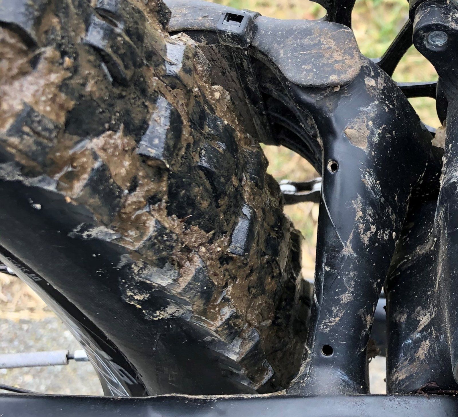

Hallo Gemeinde.
Hier mal, wie versprochen, die Bilder meiner (zum Glück noch unversehrten) Strebe.
Handelt sich um ein 2019er AL-COMP in L.
