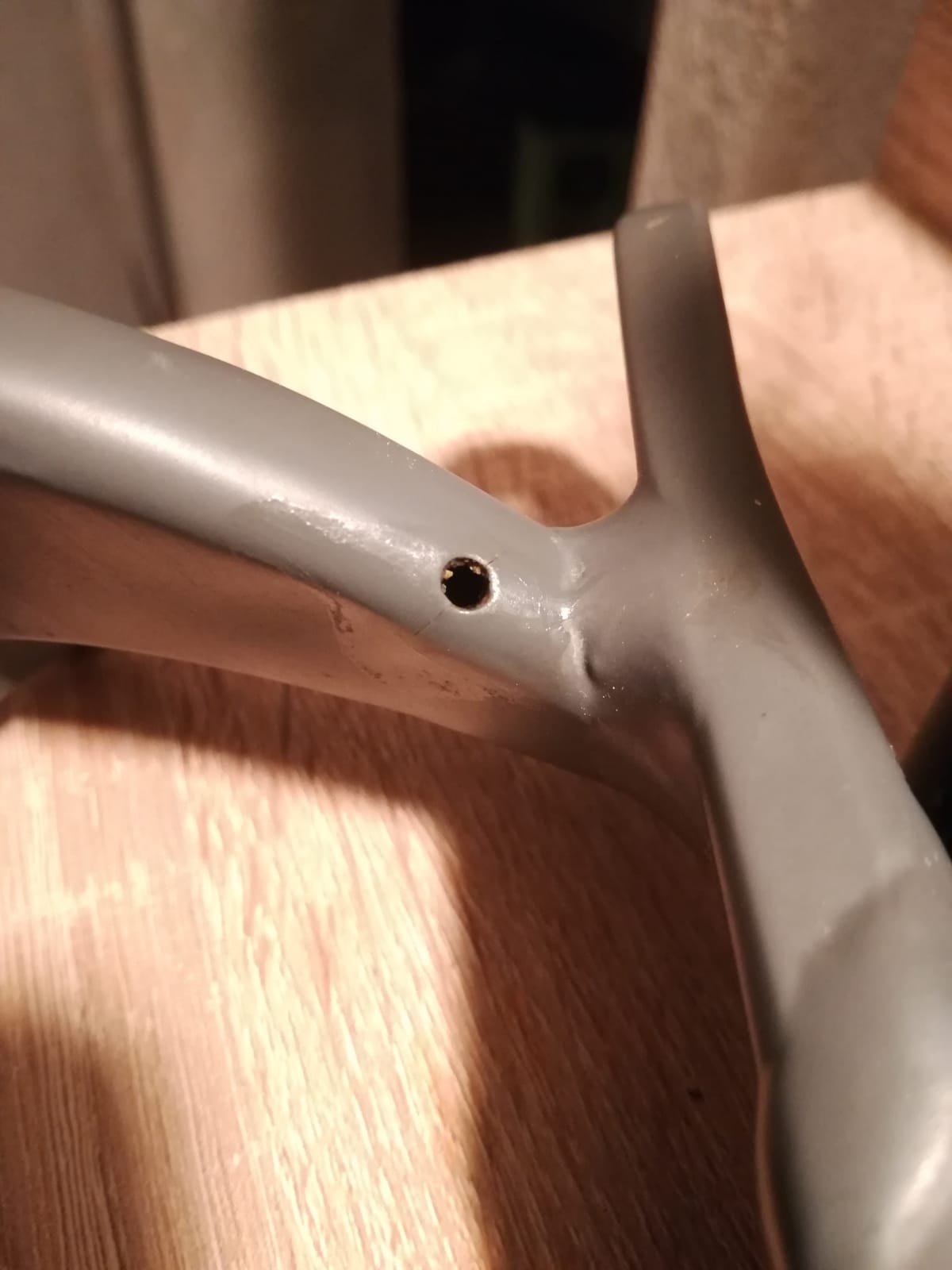

So habe mir erhofft, da es über ein Jahr gut ging, dass ich dieses Problem nicht bekommen würde, aber jetzt ist es leider so weit. Auch ich habe leider oder zum Glück noch einen echt kleinen Riss, der ich hoffe mal den Sommer noch überleben wird. :)
Ich habe ihn auch erst entdeckt, als ich meine Lager alle nachgefettet habe für meine 3-Tage Winterberg Tour. Naja ich hoffe mal die hält noch in der Zeit :)
Keine Ahnung ob das was bringt wahrscheinlich überhaupt nichts, aber für das Gefühl habe ich die Stelle mit Sekundenkleber mal ein bisschen gedichtet, da diese noch nicht weit ausgeweitet ist.
Zu meinen Fahrstil:
Am liebsten Downhill, viele Steinfelder, gelegentlich Bikepark, aber auch mal öfters Dirtpark und natürlich auch Hometrails mit größeren Gaps und ich über auch sehr gerne Tricks im Flat, wie 180, crankflips und jetzt sogar Barspin tauglich gebaut :D
P.S das ist das 2019 Al Base Modell in Größe XL und 27,5

Servus, eine Frage nochmal. Habt ihr den ganzen Hinterbau getauscht bekommen oder nur die gebrochene Strebe?
Wie sieht es denn aus mit den Lackschäden an der Sitzstrebe? Gibt es da einen Garantie Austausch?
Naja, der Kreis der bei allen Streben absplittert immer an der gleichen Stelle ist für mich schon ein Garantie grund. Außerdem hat YT sich ja extra darauf berufen das wegen Messtoleranzen nicht jede Strebe auf jedes Fahrrad passt, somit würde ein austausch des kompletten Hinterbaus wesentlich mehr Sinn machen.
Hatte sowohl den Riss an der Kettenstrebe als auch den "Kreis" an der Sitzstrebe. Bei mir wurde auch der gesamte Hinterbau getauscht.
Hatte denn schon jemand sein Bike wieder zurück und., kann was über die Haltbarkeit der neuen Strebe sagen.? Vorzugsweise jemand der auch in den letzten 3 Monaten erst ne Strebe bekommen hat und nicht hat aus dem letzten Jahr. Ist da was geändert worden?
Ne bisher eben nur einer der wohl ne neu konstruierte, bzw geänderte strebe bekommen hat und einer bei dem die Austausch strebe (gleiche wie die alte als Ersatz) wieder gerissen ist. Mehr weiß man hier auch nicht. Von YT hört man nix...

Mein Bike soll diese Woche dran sein und alle Streben ersetzt bekommen (Ketten- sowohl Sattelstrebe). Wobei das angeblich nur eine kosmetische Sache wäre mit den Kreisen aber ich gesagt habe, dass ich, wenn ich für ein Bike ein paar tausend € bezahle, auch eine kosmetische Sache nicht akzeptieren kann.
Als kleine Info on Top, es wird laut Mitarbeiter eine komplett überarbeitete Strebe verbaut, welche keine Probleme mehr machen soll.
