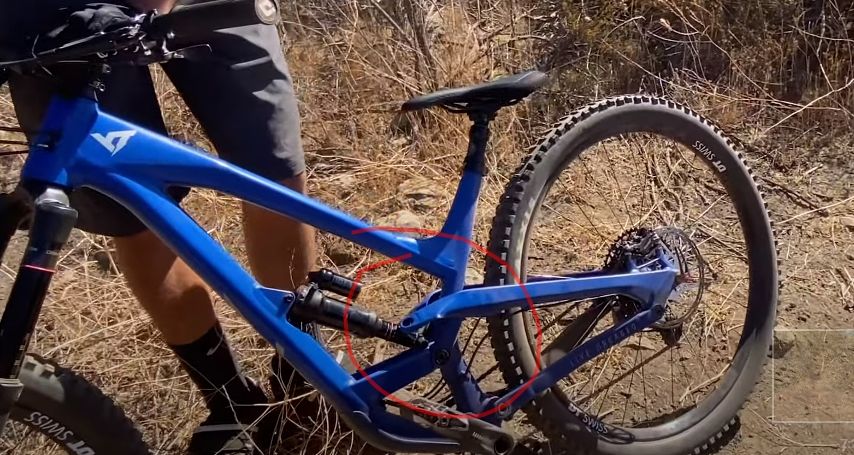

Danach hast du immer noch keine Sicherheit. Meine neuen Streben waren nach weniger Monaten erneut gebrochen an einer anderen Stelle, welche jetzt die neue Schwachstelle der Streben zu sein scheint...
Nicht mein Bike auf dem Bild, aber die selbe Stelle. Gestern in einer Facebook Gruppe nen Post dazu gemacht und einer meinte, "das kenne nicht noch gar nicht und muss gleich mal nachsehen bei meinem"... Er schrieb entsetzt zurück, dass die Stelle ebenfalls gebrochen ist bei ihm...
Dabei seit
24. Juli 2006
Punkte Reaktionen
465
Oh man ... das ist echt übel.

ich frage mich dann doch wie man das, speziell an der Stelle die dann doch recht bald zu ner Verformung neigen dürfte, nicht merken kann...:confused:
